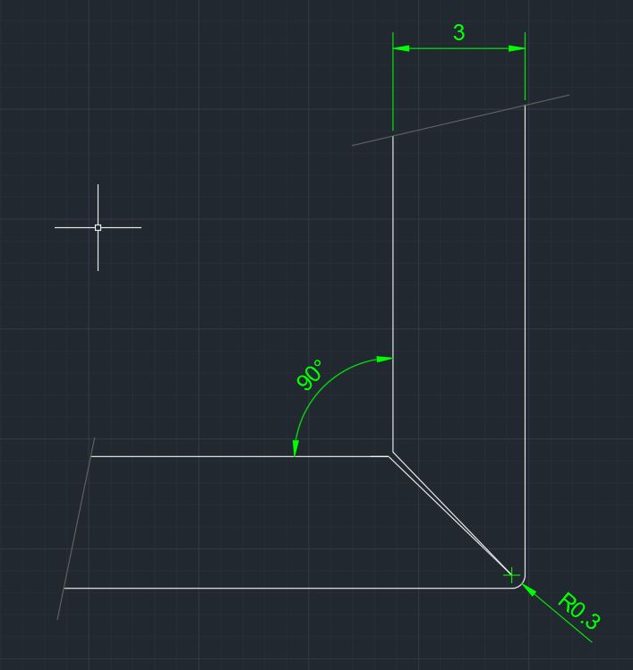

    <![CDATA[<strong>Autor:</strong> <a href="https://www.cadforum.cz/forum/member_profile.asp?PF=63825">issin</a><br /><strong>Předmět:</strong> 30409<br /><strong>Zasláno:</strong> 29.dub.2020 v 21:33<br /><br />poloměr ohybu je vnitřní (R1=0,1) takže vnější poloměr je přibližně R1+Tloušťka (R2=0,1+3). Má-li fungovat rozvin potom ten R2 bude stále blízko Tloušťce.<br />Inventor snese R1 = 0,0001, ale R2 &lt; Tloušťka si nedovedu představit.]]>

    <![CDATA[<strong>Autor:</strong> <a href="https://www.cadforum.cz/forum/member_profile.asp?PF=55154">Pepeee</a><br /><strong>Předmět:</strong> 30409<br /><strong>Zasláno:</strong> 29.dub.2020 v 20:55<br /><br /><p ="Ms&#111;normal"><span style="font-size: 9pt; line-height: 107%; font-family: Verdana, sans-serif; -: initial; -: initial; -size: initial; -repeat: initial; -attachment: initial; -origin: initial; -clip: initial;">Super, děkuji za inspiracii za čas, který jste tomu věnoval. vyzkoušel jsem si to a v podstatě to vystihuje ohyb do "V" drážky, ale já potřebuji ten rádius 0,3 mm na vnějším ohybu - tak jak je to v náhledu u mého prvního příspěvku.</span><o:p></o:p></p>]]>

    <![CDATA[<strong>Autor:</strong> <a href="https://www.cadforum.cz/forum/member_profile.asp?PF=63825">issin</a><br /><strong>Předmět:</strong> 30409<br /><strong>Zasláno:</strong> 29.dub.2020 v 17:04<br /><br />máte na mysli něco takového?<br />&#091;CAST&#093;699d8a9a-3690-4fa3-8cf9-8992d81a8b69&#091;/CAST&#093;<br /><br />rozvin funguje taky<span style="font-size:10px"><br /><br />Upravil issin - 29.dub.2020 v 17:27</span>]]>

    <![CDATA[<strong>Autor:</strong> <a href="https://www.cadforum.cz/forum/member_profile.asp?PF=55154">Pepeee</a><br /><strong>Předmět:</strong> 30409<br /><strong>Zasláno:</strong> 28.dub.2020 v 22:35<br /><br />Dobrý den, děkuji za reakci.<div><br></div><div>Myslel jsem si, že to nebude jednoduché jako ohnout plech, ale vzpomínám si, že se mi něco podobného již dříve povedlo. Nasimuloval jsem ohyb plechu 0,3 mm a pak jsem tomu nějak přidal hmotu na konečnou tloušťku materiálu 3 mm. Ale nemohu si vzpomenout jak.</div>]]>

    <![CDATA[<strong>Autor:</strong> <a href="https://www.cadforum.cz/forum/member_profile.asp?PF=9996">Navara</a><br /><strong>Předmět:</strong> 30409<br /><strong>Zasláno:</strong> 23.dub.2020 v 11:09<br /><br />Tohle asi jednoduše nepůjde. Potom záleží hodně na účelu a co jste ochoten tomu obětovat.<div><br></div><div>&nbsp;</div>]]>

    <![CDATA[<strong>Autor:</strong> <a href="https://www.cadforum.cz/forum/member_profile.asp?PF=55154">Pepeee</a><br /><strong>Předmět:</strong> 30409<br /><strong>Zasláno:</strong> 23.dub.2020 v 00:37<br /><br />Dobrý den,<div><br></div><div>lze v Inventoru nastavit u plechových součástí ohyb ve vyfrézované polodrážce? Používám materiál BOND, ve kterém se při ohybu profrézuje drážka V 90°, ponechá se cca 0,3 mm materiálu a následně se ohýbá. Tedy vnitřní ohyb je ostrý a vnější ohyb má poloměr 0,3 mm. Nedaří se mi najít způsob, jak toto nasimulovat v Inventoru, za každý návrh budu vděčný.</div><div><br></div><div>Děkuji</div><div><br></div><div>Pepa<img src="uploads/55154/Ohyb.JPG" height="749" width="707" border="0" /></div>]]>
