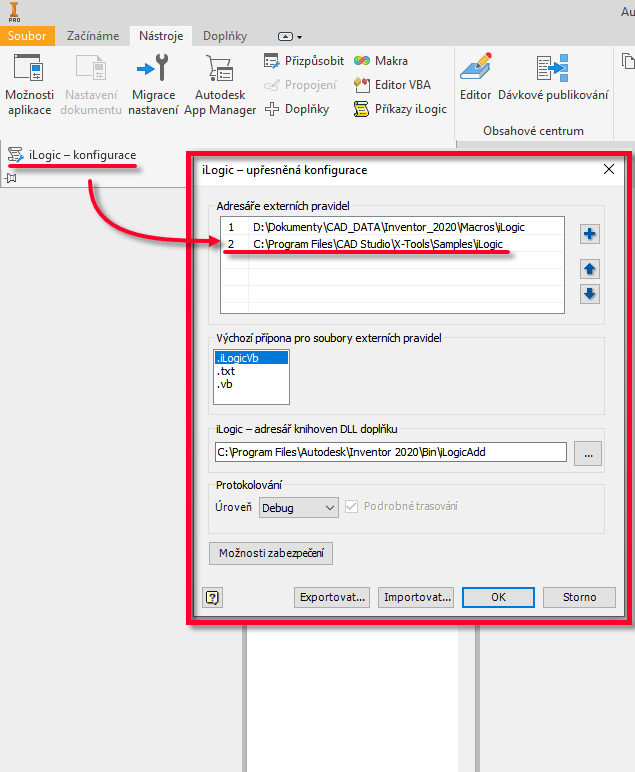

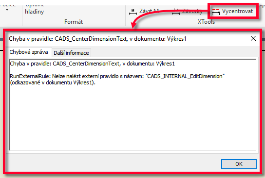

    <![CDATA[<strong>Autor:</strong> <a href="https://www.cadforum.cz/forum/member_profile.asp?PF=9996">Navara</a><br /><strong>Předmět:</strong> 30511<br /><strong>Zasláno:</strong> 13.kvě.2020 v 11:53<br /><br /><b>Nefunguje příkaz Vycentrovat</b><div>Příkaz funguje ve verzi 2021, ale nefunguje na starších verzích. Zobrazuje se hlášení o nenalezeném souboru pravidla</div><div><img src="uploads/9996/2020-05-13_11-40-12_2020-05-13_11-43-09.png" height="367" width="544" border="0" /><br></div><div><br></div><div><b>Řešení:</b></div><div>1) Nastavte složku příkladů jako adresář externích pravidel</div><div><br></div><div><img src="uploads/9996/2020-05-13_11-45-46.png" height="772" width="635" border="0" /><br></div><div><br></div><div>2) Upravte cestu k pravidlu na&nbsp;</div><div><i>C:\Program Files\CAD Studio\X-Tools\Samples\iLogic\CADS_CenterDimensionTextFull.iLogicVb</i></div><div><br></div>]]>
