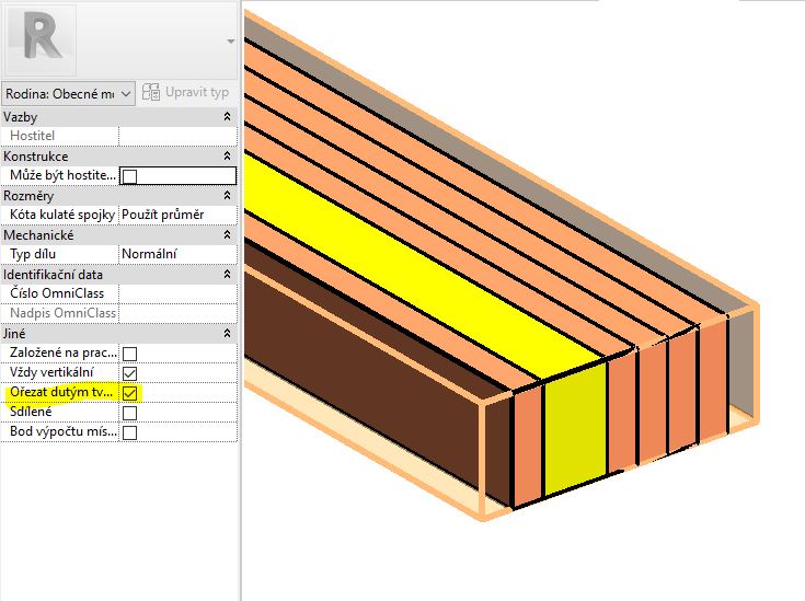

    <![CDATA[<strong>Autor:</strong> <a href="https://www.cadforum.cz/forum/member_profile.asp?PF=30989">zsvoboda</a><br /><strong>Předmět:</strong> 30540<br /><strong>Zasláno:</strong> 20.kvě.2020 v 13:46<br /><br /><div>Dobrý den, <br></div><div>zkusím to nějak upravit tu rodinu, ale ještě jsem to nedělal. Tak uvidíme. Každopádně moc díky!</div><div>Z.S.<br></div>]]>

    <![CDATA[<strong>Autor:</strong> <a href="https://www.cadforum.cz/forum/member_profile.asp?PF=35890">m3ph1st0</a><br /><strong>Předmět:</strong> 30540<br /><strong>Zasláno:</strong> 20.kvě.2020 v 13:33<br /><br />Ideální je si upravit rodinu překladu a vytvořit v ní dutý tvar, kterým se po vložení nad okno ořeže stěna. Toto je z rodiny Heluz, ke stažení zde:&nbsp;<a href="http://data2.bimproject.cz/libraries/HELUZ.RA.CS.1.0.0.zip" target="_blank" rel="nofollow">http://data2.bimproject.cz/libraries/HELUZ.RA.CS.1.0.0.zip</a><div><img src="uploads/35890/preklad.JPG" height="549" width="735" border="0" /><br></div>]]>

    <![CDATA[<strong>Autor:</strong> <a href="https://www.cadforum.cz/forum/member_profile.asp?PF=30989">zsvoboda</a><br /><strong>Předmět:</strong> 30540<br /><strong>Zasláno:</strong> 20.kvě.2020 v 12:47<br /><br /><div>Dobrý den, <br></div><div>ještě bych měl další dotaz. Když nad otvor vložím sestavu překladu Porotherm, tutu sestavu zavazbím k ose okna, vše je při posunu okna OK. Chtěl bych ještě odstranit stěnu v místě překladu. Zkoušel jsem "Ořezat geometrii" - to nefunguje. Dále jsem upravil profil stěny a stěnu vyřízl v místě překladu. Nějakou vazbu tam asi neudělám, aby se mi při posunu okna měnila i pozice toho vyříznutí? Nevím jak se toto řeší.. hledal jsem, ale marně. Aby to bylo konstrukčně i výkazově správně a aby se dalo okno při návrhu jednodušše posouvat.</div><div>Děkuji za odpověď<img src="uploads/30989/vyříznutí_zdiva_nad_oknem_kvůli_překladu.jpg" height="610" width="782" border="0" /><br></div>]]>

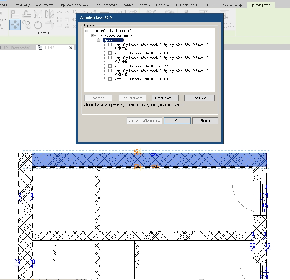

    <![CDATA[<strong>Autor:</strong> <a href="https://www.cadforum.cz/forum/member_profile.asp?PF=30989">zsvoboda</a><br /><strong>Předmět:</strong> 30540<br /><strong>Zasláno:</strong> 20.kvě.2020 v 09:21<br /><br /><div>Dobrý den, <br></div><div>děkuji za "nakopnutí":) - základy mám stěnou.<br></div><div>Měl jsem totiž vazbu horní stěny (se kterou posunuji) k podezdívkovému zdivu. Potom vazbu spodních základů k podezdívkovému zdivu a vazbu horních základů ke spodním základům. Asi to takto nejde kombinovat. Z toho mi vyplývá obecně - když zavazbím první a druhou konstrukci, poté zavazbím třetí konstrukci ke druhé, nemusí to fungovat. Nebo se mýlím? Nebo může být rozdíl když vazbím hrany konstrukcí než osy?<br></div><div>Nicméně jsem zavazbil všechny konstrukce v řezu (nevím proč mě to nenapadlo dříve, než se s tím vazbit v půdorysu a přepínat výběr linií TAB) k hornímu zdivu osově - viz. obrázek, a funguje to, i když vyberu pro posun kteroukoliv konstrukci vše se mi posune správně. Ale každopádně díky za odpověď<img src="uploads/30989/řez_2020-05-20_09-19-55.jpg" height="435" width="319" border="0" /><br></div><div>Z.Svoboda<br></div>]]>

    <![CDATA[<strong>Autor:</strong> <a href="https://www.cadforum.cz/forum/member_profile.asp?PF=74">Peter Jirat</a><br /><strong>Předmět:</strong> 30540<br /><strong>Zasláno:</strong> 19.kvě.2020 v 13:56<br /><br />Dobrý den, dít by se to nemělo, tipnul bych, že máte kóty zavazbeny k něčemu jinému. Když tu stěnu posunete, necháte odstranit vadné kóty a znovu zavazbíte, bude se situace opakovat? A druhá věc, čím je tvořen základ?]]>

    <![CDATA[<strong>Autor:</strong> <a href="https://www.cadforum.cz/forum/member_profile.asp?PF=30989">zsvoboda</a><br /><strong>Předmět:</strong> 30540<br /><strong>Zasláno:</strong> 19.kvě.2020 v 12:32<br /><br /><div>Dobrý den,</div><div><br></div><div>chtěl jsem poprosit o radu. Rád bych se zeptal - mám zavazbeno zdivo se základy - viz. obr. <br></div><div>když zdivo posunu tažením, tak je vše v pořádku, ale jestliže zdivo označím, zvolím posun, napíšu o kolik, tak mi naskočí tabulka "Prvky budou odstraněny" - viz. rozbalená tabulka na obrázku. Nevím proč a jaký by v tom měl být rozdíl, když posunuji stěnu tažením nebo příkazem posun, kde mohu zadat o kolik.</div><div>Děkuji za odpověd (i)</div><div><br></div><div>Zbyněk Svoboda<img src="uploads/30989/posun_s_vazbami.jpg" height="949" width="982" border="0" /><br></div>]]>
