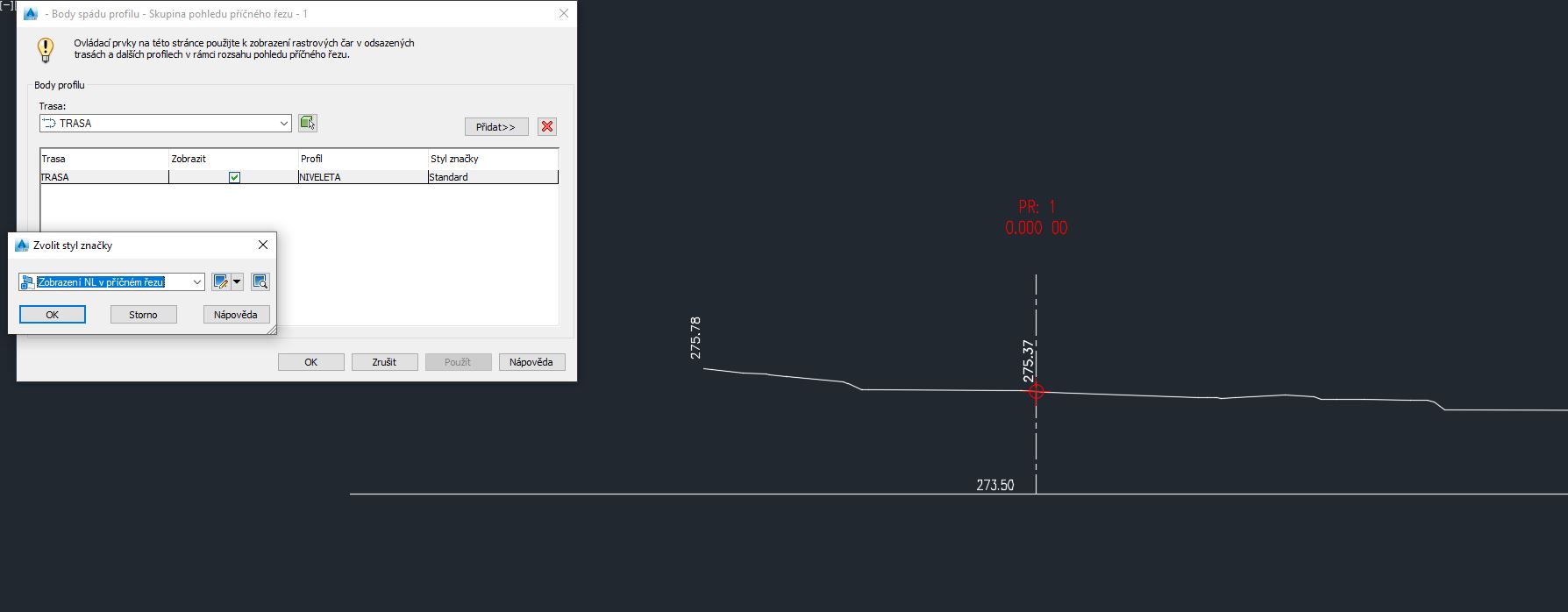

    <![CDATA[<strong>Autor:</strong> <a href="https://www.cadforum.cz/forum/member_profile.asp?PF=33">Mantlík</a><br /><strong>Předmět:</strong> 30726<br /><strong>Zasláno:</strong> 02.čvc.2020 v 12:16<br /><br /><div>Dobrý den</div><div>Taky většinou děláme v intravilánu. Podle mně je výhodnější si udělat několik VPR a třeba je i po délce koridoru vhodně střídat. Názorně to ukáže víc, než jen jeden bod na ose - a to i za tu cenu, že některý řez bude třeba ručně upravit.</div><div>Pokud je tam cyklostezka nebo chodník (nebo oba) se zelení, tak stejně většinou budete mít chodník a cyklostezku stále stejně široké a měnit se bude jen zeleň ...</div><div>Třeba na jedné akci jsme podle plotu udělali Nlinii (výškově podle výšek vstupů a vjezdů, na ni "chytili" vnější hranu chodníku a zeleň udělali "sirkou" se zacílením na obrubník(asi to neříkám úplně přesně terminologicky,&nbsp; mj. to byla rada p. Folbra)</div><div>PS. Na Civil3Dblogu měl p. Folbr návod "Dědinou jedním vrzem". Zatím jsem vždycky použil jiné řešení (asi i proto, že nebyl čas to podrobně vyzkoušet)<br></div>]]>

    <![CDATA[<strong>Autor:</strong> <a href="https://www.cadforum.cz/forum/member_profile.asp?PF=64265">Stageko</a><br /><strong>Předmět:</strong> 30726<br /><strong>Zasláno:</strong> 02.čvc.2020 v 10:28<br /><br />Dobrý den,<div>děkuji, to by mi pomohlo.</div><div><br></div><div>Bráním se tomu proto, protože většinou řeším návrh rekonstrukce komunikace v intravilánů, kde je proměnlivá šířka komunikace, přidružený dopravní prostor (chodníky, cyklostezka, zeleň atp) se pak také různí. Je pro mě jednodušší si pro dané úseky vytvořit "na míru" sestavené bloky a ty pak vkládat přes vlastnosti skupiny příčných řezů do řezů.&nbsp;</div><div>Je to spíš o mém zvyku to dělat takto, je možné, že je to zbytečně složité.</div><div><br></div><div>Děkuji</div><div><br></div>]]>

    <![CDATA[<strong>Autor:</strong> <a href="https://www.cadforum.cz/forum/member_profile.asp?PF=3054">martinfolber</a><br /><strong>Předmět:</strong> 30726<br /><strong>Zasláno:</strong> 01.čvc.2020 v 21:57<br /><br />Ještě bych se zeptal, proč se tak bráníte tomu VPR a koridoru? Přece vložit označený bod na osu šablony a udělat z ní jednobodový koridor není nic obtížného.<div><br></div><div><br></div>]]>

    <![CDATA[<strong>Autor:</strong> <a href="https://www.cadforum.cz/forum/member_profile.asp?PF=3054">martinfolber</a><br /><strong>Předmět:</strong> 30726<br /><strong>Zasláno:</strong> 01.čvc.2020 v 21:18<br /><br />Dobrý večer,<div>zkusíme napsat krátký návod&nbsp; na blog...civil3D.cz</div>]]>

    <![CDATA[<strong>Autor:</strong> <a href="https://www.cadforum.cz/forum/member_profile.asp?PF=64265">Stageko</a><br /><strong>Předmět:</strong> 30726<br /><strong>Zasláno:</strong> 01.čvc.2020 v 10:19<br /><br />Děkuji za odpověď.&nbsp;<div>Mohl bych Vás ještě poprosit o nějaký podrobnější popis postupu?&nbsp;<div><br></div><div>Děkuji</div></div>]]>

    <![CDATA[<strong>Autor:</strong> <a href="https://www.cadforum.cz/forum/member_profile.asp?PF=3054">martinfolber</a><br /><strong>Předmět:</strong> 30726<br /><strong>Zasláno:</strong> 30.čer.2020 v 23:46<br /><br />Dobrý večer,&nbsp;<div>standardně lze zobrazit místo průchodu nivelety značkou ale bez kóty. Lze to ale obejít vytvořením dynamické návrhové linie z trasy a nivelety a tu potom promítnout do řezů s jakýmkoli popiskem.</div>]]>

    <![CDATA[<strong>Autor:</strong> <a href="https://www.cadforum.cz/forum/member_profile.asp?PF=64265">Stageko</a><br /><strong>Předmět:</strong> 30726<br /><strong>Zasláno:</strong> 30.čer.2020 v 13:11<br /><br />Zjednodušeně řečeno, je možné nějak zobrazit kótu nivelety v pracovních řezech, které nejsou generovány spolu s použitou šablonou řezu?<div><br></div><div>Děkuji</div>]]>

    <![CDATA[<strong>Autor:</strong> <a href="https://www.cadforum.cz/forum/member_profile.asp?PF=64265">Stageko</a><br /><strong>Předmět:</strong> 30726<br /><strong>Zasláno:</strong> 30.čer.2020 v 11:16<br /><br />Šablonu jsem právěže nepoužil. Chci to zobrazit v pracovních řezech, kde mám vygenerován jen původní terén a dále mám v řezech znázorněn stylem značky "Zobrazení NL v příčném řezu" pouze bod ukazující polohu nivelety. K tomuto bodu bych pak rád zobrazil i jeho kótu. Ve stylu značky jsem našel i kód "ZnVrcholKryt", ale po jeho zvolení se mi nic v řezu nezobrazí.<div><br><div>Přikládám obrázek vygenerovaného řezu.<img src="uploads/64265/obr.JPG" height="698" width="1788" border="0" /></div></div>]]>

    <![CDATA[<strong>Autor:</strong> <a href="https://www.cadforum.cz/forum/member_profile.asp?PF=3054">martinfolber</a><br /><strong>Předmět:</strong> 30726<br /><strong>Zasláno:</strong> 30.čer.2020 v 10:47<br /><br />Dobrý den,<div>záleží co používáte za šablonu a jaký VPR a podsestavy. Obecně se jedná o kód VrcholKryt v sadě stylu kódů.</div>]]>
