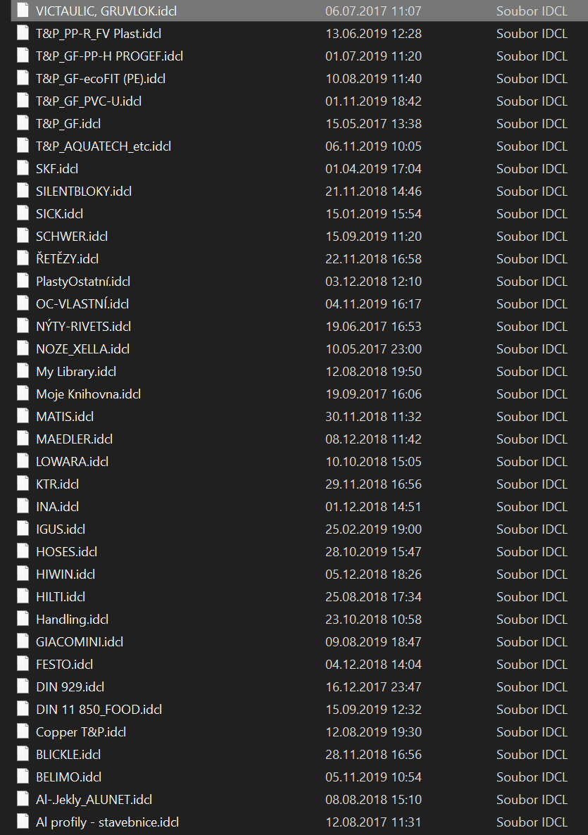

    <![CDATA[<strong>Autor:</strong> <a href="https://www.cadforum.cz/forum/member_profile.asp?PF=37298">rys-kt4</a><br /><strong>Předmět:</strong> 30745<br /><strong>Zasláno:</strong> 21.čvc.2020 v 13:38<br /><br />Ano, ano, knihovny jsou základ a i vlastní přidaná hodnota. Přidávám hlas......<div>Na obrázku je jen část potřebných dříve vytvořených knihoven. Při přechodu na nový SW bylo toto opět stěžejní. Navíc i díky krátkému "krizovému" jarnímu volnu jsem přípravě a převodu nových vlastních knihoven věnoval hodně času.&nbsp;<div>Navíc ohledně elegance a lehkosti tvorby a zálohování knihoven nemá Inventor z mého pohledu&nbsp; konkurenci.</div><div><br></div><div><i>(I když hlavní weby s 3D modely již směřují k přímému vkládání do CADu, není to pořád časově srovnatelné s modely z vlastních knihoven, u kterých lze navíc dobře&nbsp;řídit popisy a názvy souborů, což je z webu pořád ještě při přímém vložení nedostatečné.)</i><img src="uploads/37298/libraries.png" height="1186" width="835" border="0" /></div></div><span style="font-size:10px"><br /><br />Upravil rys-kt4 - 21.čvc.2020 v 13:44</span>]]>
   </description>

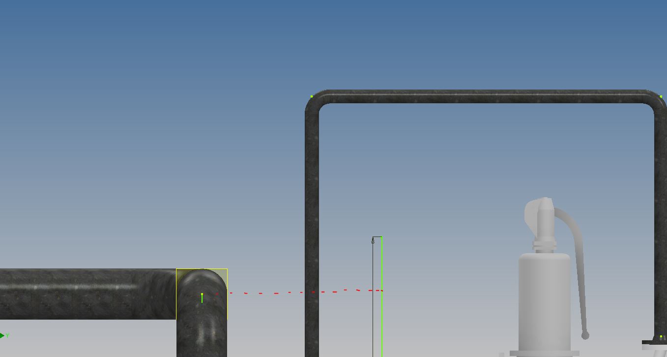

    <![CDATA[<strong>Autor:</strong> <a href="https://www.cadforum.cz/forum/member_profile.asp?PF=97622">Martaz</a><br /><strong>Předmět:</strong> 30745<br /><strong>Zasláno:</strong> 10.čvc.2020 v 11:31<br /><br />Jinak taková další nepříjemná věc, která se mi moc nepovedla vyřešit. Když občas nemám přehled o délkách jednotlivých tras a armatur, tak by mi pomohla možnost vytvořit vazbu na geometrii jiného potrubí, tak jak je to na obrázku - např. nastavit výšku tvořené trasy, aby sahala k ose toho potrubí, ke kterému jsem se potřeboval připojit. Mohl bych jen poprosit o stručný návod na tvorbu té izolace?&nbsp;<br><img src="uploads/97622/p1.JPG" height="726" width="1357" border="0" /><br><span style="font-size:10px"><br /><br />Upravil Martaz - 10.čvc.2020 v 11:34</span>]]>
   </description>
