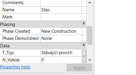

    <![CDATA[<strong>Autor:</strong> <a href="https://www.cadforum.cz/forum/member_profile.asp?PF=74">Peter Jirat</a><br /><strong>Předmět:</strong> 30843<br /><strong>Zasláno:</strong> 11.lis.2020 v 20:20<br /><br />Jestli tomu dobře rozumím:<div><img src="uploads/74/c3d1.PNG" height="252" width="457" border="0" /><br></div><div>tak ten T_Typ je z toho C3D exporteru, tam si mohu vybrat z různých hodnot, ten název Stav je to, co mu zadávám při definici sítě a Revit Nová konstrukce - tzn. že si to až tak s Revit fázemi nerozumí, ale po importu si to musím převést do správné fáze (což ale není problém).</div>]]>

    <![CDATA[<strong>Autor:</strong> <a href="https://www.cadforum.cz/forum/member_profile.asp?PF=3054">martinfolber</a><br /><strong>Předmět:</strong> 30843<br /><strong>Zasláno:</strong> 11.lis.2020 v 11:50<br /><br />Zdravím Vás pane inženýre,<div>pokud používáte tu naši novou utilitu, tak jsou tam i přepínače na fáze/stavy. Je třeba v C3D vytvořit nový upravený terén a ten vyexportovat naším udělátkem...</div>]]>
   </description>

    <![CDATA[<strong>Autor:</strong> <a href="https://www.cadforum.cz/forum/member_profile.asp?PF=74">Peter Jirat</a><br /><strong>Předmět:</strong> 30843<br /><strong>Zasláno:</strong> 11.lis.2020 v 11:36<br /><br />Tak jsem to vcelku úspěšně celé prošel, funguje. Teď je to potřeba posunout dál - jak zasypu v C3D vykopanou jámu, ve které už mám osazený model (ČTU)? Jak fungovat v tomto režimu, pokud mám projekt rozdělený do více fází, kde potřebuju něco vykopat (přípojky), pak zasypat, pak někde jinde zas něco vykopat atd.<div>Revití terén a fáze je naprostý propadák, jak se toto řeší v C3D a popř jak by to fungovalo, pokud tam budu mít více fází. Protože v Revitu potřebuju vidět, jaký je pro danou fázi aktuální vzhled terénu.</div>]]>
