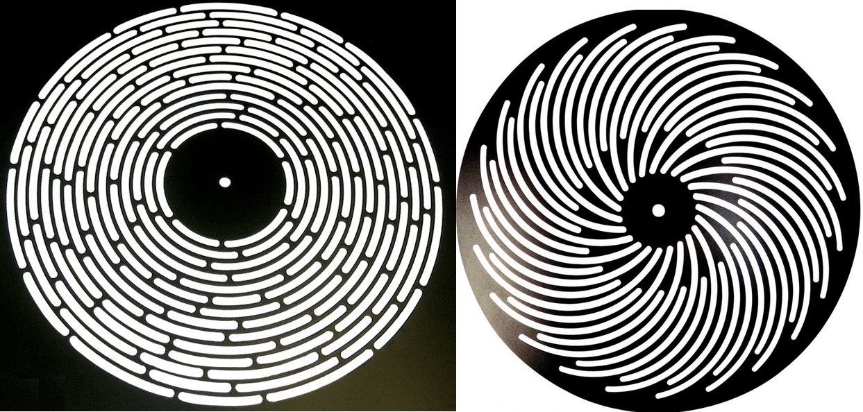

    <![CDATA[<strong>Autor:</strong> <a href="https://www.cadforum.cz/forum/member_profile.asp?PF=9996">Navara</a><br /><strong>Předmět:</strong> 30896<br /><strong>Zasláno:</strong> 17.srp.2020 v 10:09<br /><br />1. Kreslení<div>Automatizovat se dá skoro všechno, záleží na tom, kolik takových dílů budete navrhovat (jednotky, desítky, stovky,...) Ta pravá varianta je celkem jednoduchá a člověk si vystačí s kruhovým polem. Ta levá je horší, protože jsou tam nepravidelné rozteče. Ale naprogramovat se dá cokoli&nbsp;<img src="https://www.cadforum.cz/forum/smileys/smiley1.gif" border="0" alt="Smile" title="Smile" /></div><div><br></div><div>2. G kód</div><div>Inventor neumí generovat G kód, k tomu slouží různé CAMy</div><div><br></div><div>3. Poměr ploch</div><div>To je celkem jednoduchá úloha. Změříte velikost plochy před obráběním a po něm.</div>]]>

    <![CDATA[<strong>Autor:</strong> <a href="https://www.cadforum.cz/forum/member_profile.asp?PF=97988">Maly</a><br /><strong>Předmět:</strong> 30896<br /><strong>Zasláno:</strong> 17.srp.2020 v 09:33<br /><br /><div>Potřebuji v Inventoru nakreslit viz níže, prakticky je to plech do kterého se 6mm frezou vyfrezuje daný obrazec.</div><div><br></div><div>1. Kreslení.</div><div>Nakreslit to umím, ale popravdě bych to kreslil otrocky, výřez po výžezu a říkám si , to půjdě nějak "zautomatizovat" a to tak, aby se napříkald u obrazce vlevo dalo ovlivnit rozprostření "neodfrézovaných" propojek mezi jednotlivými řadamy a zadalo se kolik má byt drážek v každé řadě, kolik řad a jaké rozestupy.</div><div>Poradíte?</div><div><br></div><div>2. Jelikož se to pak bude frezovat , bylo by idelní, kdyby se z Invertoru přímo dal vyplivnout G kod. Jde to nebo bych na to potřeboval&nbsp; InventorCAM?</div><div><br></div><div><p ="Ms&#111;normal" style="margin-bottom:0cm;margin-bottom:.0001pt;line-height:  normal"><span style="font-size:12.0pt;font-family:&quot;Times New Roman&quot;,serif;  mso-fareast-font-family:&quot;Times New Roman&quot;;mso-fareast-:CS">3. Docela bymě zajímalo jaký je poměr „děr“ k&nbsp;ploše materiálu tak, aby se dalo zjistitjak je který „obrazec“ výhodný?</span></p><!--if gte mso 9> <o:OfficeSettings>  <o:AllowPNG/> </o:OfficeSettings><!--><!--if gte mso 9> <w:Word>  <w:View>Normal</w:View>  <w:Zoom>0</w:Zoom>  <w:TrackMoves/>  <w:Trackatting/>  <w:D&#111;notShowComments/>  <w:Hyphenati&#111;nZ&#111;ne>21</w:Hyphenati&#111;nZ&#111;ne>  <w:Punctuati&#111;nKerning/>  <w:ValidateAgainstSchemas/>  <w:SaveIfInvalid>false</w:SaveIfInvalid>  <w:IgnoreMixed>false</w:IgnoreMixed>  <w:AlwaysShowPlaceholderText>false</w:AlwaysShowPlaceholderText>  <w:D&#111;notPromoteQF/>  <w:LidThemeOther>CS</w:LidThemeOther>  <w:LidThemeAsian>X-NONE</w:LidThemeAsian>  <w:LidThemeComplex>X-NONE</w:LidThemeComplex>  <w:Compatibility>   <w:BreakWrappedTables/>   <w:SnapToGridInCell/>   <w:WrapTextWithPunct/>   <w:UseAsianBreakRules/>   <w:D&#111;ntGrowAutofit/>   <w:SplitPgBreakAndark/>   <w:EnableKerning/>   <w:D&#111;ntFlipMirrorIndents/>   <w:OverrideTableStyleHps/>  </w:Compatibility>  <m:mathPr>   <m:mathFont m:val="Cambria Math"/>   <m:brkBin m:val="before"/>   <m:brkBinSub m:val="&amp;#45;-"/>   <m:smallFrac m:val="off"/>   <m:dispDef/>   <m:lMargin m:val="0"/>   <m:rMargin m:val="0"/>   <m:defJc m:val="centerGroup"/>   <m:wrapIndent m:val="1440"/>   <m:intLim m:val="subSup"/>   <m:naryLim m:val="undOvr"/>  </m:mathPr></w:Word><!--><!--if gte mso 9> <w:LatentStyles DefLockedState="false" DefUnhideWhenUsed="false"    DefSemi="false" DefQat="false" DefPriority="99"    LatentStyleCount="376">  <w:LsdExcepti&#111;n Locked="false" Priority="0" Qat="true" Name="Normal"/>  <w:LsdExcepti&#111;n Locked="false" Priority="9" Qat="true" Name="ing 1"/>  <w:LsdExcepti&#111;n Locked="false" Priority="9" Semi="true"     UnhideWhenUsed="true" Qat="true" Name="ing 2"/>  <w:LsdExcepti&#111;n Locked="false" Priority="9" Semi="true"     UnhideWhenUsed="true" Qat="true" Name="ing 3"/>  <w:LsdExcepti&#111;n Locked="false" Priority="9" Semi="true"     UnhideWhenUsed="true" Qat="true" Name="ing 4"/>  <w:LsdExcepti&#111;n Locked="false" Priority="9" Semi="true"     UnhideWhenUsed="true" Qat="true" Name="ing 5"/>  <w:LsdExcepti&#111;n Locked="false" Priority="9" Semi="true"     UnhideWhenUsed="true" Qat="true" Name="ing 6"/>  <w:LsdExcepti&#111;n Locked="false" Priority="9" Semi="true"     UnhideWhenUsed="true" Qat="true" Name="ing 7"/>  <w:LsdExcepti&#111;n Locked="false" Priority="9" Semi="true"     UnhideWhenUsed="true" Qat="true" Name="ing 8"/>  <w:LsdExcepti&#111;n Locked="false" Priority="9" Semi="true"     UnhideWhenUsed="true" Qat="true" Name="ing 9"/>  <w:LsdExcepti&#111;n Locked="false" Semi="true" UnhideWhenUsed="true"     Name="index 1"/>  <w:LsdExcepti&#111;n Locked="false" Semi="true" UnhideWhenUsed="true"     Name="index 2"/>  <w:LsdExcepti&#111;n Locked="false" Semi="true" UnhideWhenUsed="true"     Name="index 3"/>  <w:LsdExcepti&#111;n Locked="false" Semi="true" UnhideWhenUsed="true"     Name="index 4"/>  <w:LsdExcepti&#111;n Locked="false" Semi="true" UnhideWhenUsed="true"     Name="index 5"/>  <w:LsdExcepti&#111;n Locked="false" Semi="true" UnhideWhenUsed="true"     Name="index 6"/>  <w:LsdExcepti&#111;n Locked="false" Semi="true" UnhideWhenUsed="true"     Name="index 7"/>  <w:LsdExcepti&#111;n Locked="false" Semi="true" UnhideWhenUsed="true"     Name="index 8"/>  <w:LsdExcepti&#111;n Locked="false" Semi="true" UnhideWhenUsed="true"     Name="index 9"/>  <w:LsdExcepti&#111;n Locked="false" Priority="39" Semi="true"     UnhideWhenUsed="true" Name="toc 1"/>  <w:LsdExcepti&#111;n Locked="false" Priority="39" Semi="true"     UnhideWhenUsed="true" Name="toc 2"/>  <w:LsdExcepti&#111;n Locked="false" Priority="39" Semi="true"     UnhideWhenUsed="true" Name="toc 3"/>  <w:LsdExcepti&#111;n Locked="false" Priority="39" Semi="true"     UnhideWhenUsed="true" Name="toc 4"/>  <w:LsdExcepti&#111;n Locked="false" Priority="39" Semi="true"     UnhideWhenUsed="true" Name="toc 5"/>  <w:LsdExcepti&#111;n Locked="false" Priority="39" Semi="true"     UnhideWhenUsed="true" Name="toc 6"/>  <w:LsdExcepti&#111;n Locked="false" Priority="39" Semi="true"     UnhideWhenUsed="true" Name="toc 7"/>  <w:LsdExcepti&#111;n Locked="false" Priority="39" Semi="true"     UnhideWhenUsed="true" Name="toc 8"/>  <w:LsdExcepti&#111;n Locked="false" Priority="39" Semi="true"     UnhideWhenUsed="true" Name="toc 9"/>  <w:LsdExcepti&#111;n Locked="false" Semi="true" UnhideWhenUsed="true"     Name="Normal Indent"/>  <w:LsdExcepti&#111;n Locked="false" Semi="true" UnhideWhenUsed="true"     Name="footnote text"/>  <w:LsdExcepti&#111;n Locked="false" Semi="true" UnhideWhenUsed="true"     Name="annotati&#111;n text"/>  <w:LsdExcepti&#111;n Locked="false" Semi="true" UnhideWhenUsed="true"     Name="er"/>  <w:LsdExcepti&#111;n Locked="false" Semi="true" UnhideWhenUsed="true"     Name="footer"/>  <w:LsdExcepti&#111;n Locked="false" Semi="true" UnhideWhenUsed="true"     Name="index ing"/>  <w:LsdExcepti&#111;n Locked="false" Priority="35" Semi="true"     UnhideWhenUsed="true" Qat="true" Name="capti&#111;n"/>  <w:LsdExcepti&#111;n Locked="false" Semi="true" UnhideWhenUsed="true"     Name="table of figures"/>  <w:LsdExcepti&#111;n Locked="false" Semi="true" UnhideWhenUsed="true"     Name="envelope address"/>  <w:LsdExcepti&#111;n Locked="false" Semi="true" UnhideWhenUsed="true"     Name="envelope return"/>  <w:LsdExcepti&#111;n Locked="false" Semi="true" UnhideWhenUsed="true"     Name="footnote reference"/>  <w:LsdExcepti&#111;n Locked="false" Semi="true" UnhideWhenUsed="true"     Name="annotati&#111;n reference"/>  <w:LsdExcepti&#111;n Locked="false" Semi="true" UnhideWhenUsed="true"     Name="line number"/>  <w:LsdExcepti&#111;n Locked="false" Semi="true" UnhideWhenUsed="true"     Name="page number"/>  <w:LsdExcepti&#111;n Locked="false" Semi="true" UnhideWhenUsed="true"     Name="endnote reference"/>  <w:LsdExcepti&#111;n Locked="false" Semi="true" UnhideWhenUsed="true"     Name="endnote text"/>  <w:LsdExcepti&#111;n Locked="false" Semi="true" UnhideWhenUsed="true"     Name="table of authorities"/>  <w:LsdExcepti&#111;n Locked="false" Semi="true" UnhideWhenUsed="true"     Name="macro"/>  <w:LsdExcepti&#111;n Locked="false" Semi="true" UnhideWhenUsed="true"     Name="toa ing"/>  <w:LsdExcepti&#111;n Locked="false" Semi="true" UnhideWhenUsed="true"     Name="List"/>  <w:LsdExcepti&#111;n Locked="false" Semi="true" UnhideWhenUsed="true"     Name="List Bullet"/>  <w:LsdExcepti&#111;n Locked="false" Semi="true" UnhideWhenUsed="true"     Name="List Number"/>  <w:LsdExcepti&#111;n Locked="false" Semi="true" UnhideWhenUsed="true"     Name="List 2"/>  <w:LsdExcepti&#111;n Locked="false" Semi="true" UnhideWhenUsed="true"     Name="List 3"/>  <w:LsdExcepti&#111;n Locked="false" Semi="true" UnhideWhenUsed="true"     Name="List 4"/>  <w:LsdExcepti&#111;n Locked="false" Semi="true" UnhideWhenUsed="true"     Name="List 5"/>  <w:LsdExcepti&#111;n Locked="false" Semi="true" UnhideWhenUsed="true"     Name="List Bullet 2"/>  <w:LsdExcepti&#111;n Locked="false" Semi="true" UnhideWhenUsed="true"     Name="List Bullet 3"/>  <w:LsdExcepti&#111;n Locked="false" Semi="true" UnhideWhenUsed="true"     Name="List Bullet 4"/>  <w:LsdExcepti&#111;n Locked="false" Semi="true" UnhideWhenUsed="true"     Name="List Bullet 5"/>  <w:LsdExcepti&#111;n Locked="false" Semi="true" UnhideWhenUsed="true"     Name="List Number 2"/>  <w:LsdExcepti&#111;n Locked="false" Semi="true" UnhideWhenUsed="true"     Name="List Number 3"/>  <w:LsdExcepti&#111;n Locked="false" Semi="true" UnhideWhenUsed="true"     Name="List Number 4"/>  <w:LsdExcepti&#111;n Locked="false" Semi="true" UnhideWhenUsed="true"     Name="List Number 5"/>  <w:LsdExcepti&#111;n Locked="false" Priority="10" Qat="true" Name="Title"/>  <w:LsdExcepti&#111;n Locked="false" Semi="true" UnhideWhenUsed="true"     Name="Closing"/>  <w:LsdExcepti&#111;n Locked="false" Semi="true" UnhideWhenUsed="true"     Name="Signature"/>  <w:LsdExcepti&#111;n Locked="false" Priority="1" Semi="true"     UnhideWhenUsed="true" Name="Default Paragraph Font"/>  <w:LsdExcepti&#111;n Locked="false" Semi="true" UnhideWhenUsed="true"     Name=" Text"/>  <w:LsdExcepti&#111;n Locked="false" Semi="true" UnhideWhenUsed="true"     Name=" Text Indent"/>  <w:LsdExcepti&#111;n Locked="false" Semi="true" UnhideWhenUsed="true"     Name="List C&#111;ntinue"/>  <w:LsdExcepti&#111;n Locked="false" Semi="true" UnhideWhenUsed="true"     Name="List C&#111;ntinue 2"/>  <w:LsdExcepti&#111;n Locked="false" Semi="true" UnhideWhenUsed="true"     Name="List C&#111;ntinue 3"/>  <w:LsdExcepti&#111;n Locked="false" Semi="true" UnhideWhenUsed="true"     Name="List C&#111;ntinue 4"/>  <w:LsdExcepti&#111;n Locked="false" Semi="true" UnhideWhenUsed="true"     Name="List C&#111;ntinue 5"/>  <w:LsdExcepti&#111;n Locked="false" Semi="true" UnhideWhenUsed="true"     Name="Message er"/>  <w:LsdExcepti&#111;n Locked="false" Priority="11" Qat="true" Name="Subtitle"/>  <w:LsdExcepti&#111;n Locked="false" Semi="true" UnhideWhenUsed="true"     Name="Salutati&#111;n"/>  <w:LsdExcepti&#111;n Locked="false" Semi="true" UnhideWhenUsed="true"     Name="Date"/>  <w:LsdExcepti&#111;n Locked="false" Semi="true" UnhideWhenUsed="true"     Name=" Text First Indent"/>  <w:LsdExcepti&#111;n Locked="false" Semi="true" UnhideWhenUsed="true"     Name=" Text First Indent 2"/>  <w:LsdExcepti&#111;n Locked="false" Semi="true" UnhideWhenUsed="true"     Name="Note ing"/>  <w:LsdExcepti&#111;n Locked="false" Semi="true" UnhideWhenUsed="true"     Name=" Text 2"/>  <w:LsdExcepti&#111;n Locked="false" Semi="true" UnhideWhenUsed="true"     Name=" Text 3"/>  <w:LsdExcepti&#111;n Locked="false" Semi="true" UnhideWhenUsed="true"     Name=" Text Indent 2"/>  <w:LsdExcepti&#111;n Locked="false" Semi="true" UnhideWhenUsed="true"     Name=" Text Indent 3"/>  <w:LsdExcepti&#111;n Locked="false" Semi="true" UnhideWhenUsed="true"     Name="Block Text"/>  <w:LsdExcepti&#111;n Locked="false" Semi="true" UnhideWhenUsed="true"     Name="Hyper"/>  <w:LsdExcepti&#111;n Locked="false" Semi="true" UnhideWhenUsed="true"     Name="FollowedHyper"/>  <w:LsdExcepti&#111;n Locked="false" Priority="22" Qat="true" Name="Str&#111;ng"/>  <w:LsdExcepti&#111;n Locked="false" Priority="20" Qat="true" Name="Emphasis"/>  <w:LsdExcepti&#111;n Locked="false" Semi="true" UnhideWhenUsed="true"     Name=" "/>  <w:LsdExcepti&#111;n Locked="false" Semi="true" UnhideWhenUsed="true"     Name="Plain Text"/>  <w:LsdExcepti&#111;n Locked="false" Semi="true" UnhideWhenUsed="true"     Name="E-mail Signature"/>  <w:LsdExcepti&#111;n Locked="false" Semi="true" UnhideWhenUsed="true"     Name=" Top of "/>  <w:LsdExcepti&#111;n Locked="false" Semi="true" UnhideWhenUsed="true"     Name=" Bottom of "/>  <w:LsdExcepti&#111;n Locked="false" Semi="true" UnhideWhenUsed="true"     Name="Normal Web"/>  <w:LsdExcepti&#111;n Locked="false" Semi="true" UnhideWhenUsed="true"     Name=" Acr&#111;nym"/>  <w:LsdExcepti&#111;n Locked="false" Semi="true" UnhideWhenUsed="true"     Name=" Address"/>  <w:LsdExcepti&#111;n Locked="false" Semi="true" UnhideWhenUsed="true"     Name=" Cite"/>  <w:LsdExcepti&#111;n Locked="false" Semi="true" UnhideWhenUsed="true"     Name=" Code"/>  <w:LsdExcepti&#111;n Locked="false" Semi="true" UnhideWhenUsed="true"     Name=" Definiti&#111;n"/>  <w:LsdExcepti&#111;n Locked="false" Semi="true" UnhideWhenUsed="true"     Name=" Keyboard"/>  <w:LsdExcepti&#111;n Locked="false" Semi="true" UnhideWhenUsed="true"     Name=" Preatted"/>  <w:LsdExcepti&#111;n Locked="false" Semi="true" UnhideWhenUsed="true"     Name=" le"/>  <w:LsdExcepti&#111;n Locked="false" Semi="true" UnhideWhenUsed="true"     Name=" r"/>  <w:LsdExcepti&#111;n Locked="false" Semi="true" UnhideWhenUsed="true"     Name=" Variable"/>  <w:LsdExcepti&#111;n Locked="false" Semi="true" UnhideWhenUsed="true"     Name="Normal Table"/>  <w:LsdExcepti&#111;n Locked="false" Semi="true" UnhideWhenUsed="true"     Name="annotati&#111;n subject"/>  <w:LsdExcepti&#111;n Locked="false" Semi="true" UnhideWhenUsed="true"     Name="No List"/>  <w:LsdExcepti&#111;n Locked="false" Semi="true" UnhideWhenUsed="true"     Name="Outline List 1"/>  <w:LsdExcepti&#111;n Locked="false" Semi="true" UnhideWhenUsed="true"     Name="Outline List 2"/>  <w:LsdExcepti&#111;n Locked="false" Semi="true" UnhideWhenUsed="true"     Name="Outline List 3"/>  <w:LsdExcepti&#111;n Locked="false" Semi="true" UnhideWhenUsed="true"     Name="Table Simple 1"/>  <w:LsdExcepti&#111;n Locked="false" Semi="true" UnhideWhenUsed="true"     Name="Table Simple 2"/>  <w:LsdExcepti&#111;n Locked="false" Semi="true" UnhideWhenUsed="true"     Name="Table Simple 3"/>  <w:LsdExcepti&#111;n Locked="false" Semi="true" UnhideWhenUsed="true"     Name="Table ic 1"/>  <w:LsdExcepti&#111;n Locked="false" Semi="true" UnhideWhenUsed="true"     Name="Table ic 2"/>  <w:LsdExcepti&#111;n Locked="false" Semi="true" UnhideWhenUsed="true"     Name="Table ic 3"/>  <w:LsdExcepti&#111;n Locked="false" Semi="true" UnhideWhenUsed="true"     Name="Table ic 4"/>  <w:LsdExcepti&#111;n Locked="false" Semi="true" UnhideWhenUsed="true"     Name="Table Colorful 1"/>  <w:LsdExcepti&#111;n Locked="false" Semi="true" UnhideWhenUsed="true"     Name="Table Colorful 2"/>  <w:LsdExcepti&#111;n Locked="false" Semi="true" UnhideWhenUsed="true"     Name="Table Colorful 3"/>  <w:LsdExcepti&#111;n Locked="false" Semi="true" UnhideWhenUsed="true"     Name="Table Columns 1"/>  <w:LsdExcepti&#111;n Locked="false" Semi="true" UnhideWhenUsed="true"     Name="Table Columns 2"/>  <w:LsdExcepti&#111;n Locked="false" Semi="true" UnhideWhenUsed="true"     Name="Table Columns 3"/>  <w:LsdExcepti&#111;n Locked="false" Semi="true" UnhideWhenUsed="true"     Name="Table Columns 4"/>  <w:LsdExcepti&#111;n Locked="false" Semi="true" UnhideWhenUsed="true"     Name="Table Columns 5"/>  <w:LsdExcepti&#111;n Locked="false" Semi="true" UnhideWhenUsed="true"     Name="Table Grid 1"/>  <w:LsdExcepti&#111;n Locked="false" Semi="true" UnhideWhenUsed="true"     Name="Table Grid 2"/>  <w:LsdExcepti&#111;n Locked="false" Semi="true" UnhideWhenUsed="true"     Name="Table Grid 3"/>  <w:LsdExcepti&#111;n Locked="false" Semi="true" UnhideWhenUsed="true"     Name="Table Grid 4"/>  <w:LsdExcepti&#111;n Locked="false" Semi="true" UnhideWhenUsed="true"     Name="Table Grid 5"/>  <w:LsdExcepti&#111;n Locked="false" Semi="true" UnhideWhenUsed="true"     Name="Table Grid 6"/>  <w:LsdExcepti&#111;n Locked="false" Semi="true" UnhideWhenUsed="true"     Name="Table Grid 7"/>  <w:LsdExcepti&#111;n Locked="false" Semi="true" UnhideWhenUsed="true"     Name="Table Grid 8"/>  <w:LsdExcepti&#111;n Locked="false" Semi="true" UnhideWhenUsed="true"     Name="Table List 1"/>  <w:LsdExcepti&#111;n Locked="false" Semi="true" UnhideWhenUsed="true"     Name="Table List 2"/>  <w:LsdExcepti&#111;n Locked="false" Semi="true" UnhideWhenUsed="true"     Name="Table List 3"/>  <w:LsdExcepti&#111;n Locked="false" Semi="true" UnhideWhenUsed="true"     Name="Table List 4"/>  <w:LsdExcepti&#111;n Locked="false" Semi="true" UnhideWhenUsed="true"     Name="Table List 5"/>  <w:LsdExcepti&#111;n Locked="false" Semi="true" UnhideWhenUsed="true"     Name="Table List 6"/>  <w:LsdExcepti&#111;n Locked="false" Semi="true" UnhideWhenUsed="true"     Name="Table List 7"/>  <w:LsdExcepti&#111;n Locked="false" Semi="true" UnhideWhenUsed="true"     Name="Table List 8"/>  <w:LsdExcepti&#111;n Locked="false" Semi="true" UnhideWhenUsed="true"     Name="Table 3D effects 1"/>  <w:LsdExcepti&#111;n Locked="false" Semi="true" UnhideWhenUsed="true"     Name="Table 3D effects 2"/>  <w:LsdExcepti&#111;n Locked="false" Semi="true" UnhideWhenUsed="true"     Name="Table 3D effects 3"/>  <w:LsdExcepti&#111;n Locked="false" Semi="true" UnhideWhenUsed="true"     Name="Table C&#111;ntemporary"/>  <w:LsdExcepti&#111;n Locked="false" Semi="true" UnhideWhenUsed="true"     Name="Table Elegant"/>  <w:LsdExcepti&#111;n Locked="false" Semi="true" UnhideWhenUsed="true"     Name="Table Professi&#111;nal"/>  <w:LsdExcepti&#111;n Locked="false" Semi="true" UnhideWhenUsed="true"     Name="Table Subtle 1"/>  <w:LsdExcepti&#111;n Locked="false" Semi="true" UnhideWhenUsed="true"     Name="Table Subtle 2"/>  <w:LsdExcepti&#111;n Locked="false" Semi="true" UnhideWhenUsed="true"     Name="Table Web 1"/>  <w:LsdExcepti&#111;n Locked="false" Semi="true" UnhideWhenUsed="true"     Name="Table Web 2"/>  <w:LsdExcepti&#111;n Locked="false" Semi="true" UnhideWhenUsed="true"     Name="Table Web 3"/>  <w:LsdExcepti&#111;n Locked="false" Semi="true" UnhideWhenUsed="true"     Name="Ballo&#111;n Text"/>  <w:LsdExcepti&#111;n Locked="false" Priority="39" Name="Table Grid"/>  <w:LsdExcepti&#111;n Locked="false" Semi="true" UnhideWhenUsed="true"     Name="Table Theme"/>  <w:LsdExcepti&#111;n Locked="false" Semi="true" Name="Placeholder Text"/>  <w:LsdExcepti&#111;n Locked="false" Priority="1" Qat="true" Name="No Spacing"/>  <w:LsdExcepti&#111;n Locked="false" Priority="60" Name="Light Shading"/>  <w:LsdExcepti&#111;n Locked="false" Priority="61" Name="Light List"/>  <w:LsdExcepti&#111;n Locked="false" Priority="62" Name="Light Grid"/>  <w:LsdExcepti&#111;n Locked="false" Priority="63" Name="Medium Shading 1"/>  <w:LsdExcepti&#111;n Locked="false" Priority="64" Name="Medium Shading 2"/>  <w:LsdExcepti&#111;n Locked="false" Priority="65" Name="Medium List 1"/>  <w:LsdExcepti&#111;n Locked="false" Priority="66" Name="Medium List 2"/>  <w:LsdExcepti&#111;n Locked="false" Priority="67" Name="Medium Grid 1"/>  <w:LsdExcepti&#111;n Locked="false" Priority="68" Name="Medium Grid 2"/>  <w:LsdExcepti&#111;n Locked="false" Priority="69" Name="Medium Grid 3"/>  <w:LsdExcepti&#111;n Locked="false" Priority="70" Name="Dark List"/>  <w:LsdExcepti&#111;n Locked="false" Priority="71" Name="Colorful Shading"/>  <w:LsdExcepti&#111;n Locked="false" Priority="72" Name="Colorful List"/>  <w:LsdExcepti&#111;n Locked="false" Priority="73" Name="Colorful Grid"/>  <w:LsdExcepti&#111;n Locked="false" Priority="60" Name="Light Shading Accent 1"/>  <w:LsdExcepti&#111;n Locked="false" Priority="61" Name="Light List Accent 1"/>  <w:LsdExcepti&#111;n Locked="false" Priority="62" Name="Light Grid Accent 1"/>  <w:LsdExcepti&#111;n Locked="false" Priority="63" Name="Medium Shading 1 Accent 1"/>  <w:LsdExcepti&#111;n Locked="false" Priority="64" Name="Medium Shading 2 Accent 1"/>  <w:LsdExcepti&#111;n Locked="false" Priority="65" Name="Medium List 1 Accent 1"/>  <w:LsdExcepti&#111;n Locked="false" Semi="true" Name="Revisi&#111;n"/>  <w:LsdExcepti&#111;n Locked="false" Priority="34" Qat="true"     Name="List Paragraph"/>  <w:LsdExcepti&#111;n Locked="false" Priority="29" Qat="true" Name="Quote"/>  <w:LsdExcepti&#111;n Locked="false" Priority="30" Qat="true"     Name="Intense Quote"/>  <w:LsdExcepti&#111;n Locked="false" Priority="66" Name="Medium List 2 Accent 1"/>  <w:LsdExcepti&#111;n Locked="false" Priority="67" Name="Medium Grid 1 Accent 1"/>  <w:LsdExcepti&#111;n Locked="false" Priority="68" Name="Medium Grid 2 Accent 1"/>  <w:LsdExcepti&#111;n Locked="false" Priority="69" Name="Medium Grid 3 Accent 1"/>  <w:LsdExcepti&#111;n Locked="false" Priority="70" Name="Dark List Accent 1"/>  <w:LsdExcepti&#111;n Locked="false" Priority="71" Name="Colorful Shading Accent 1"/>  <w:LsdExcepti&#111;n Locked="false" Priority="72" Name="Colorful List Accent 1"/>  <w:LsdExcepti&#111;n Locked="false" Priority="73" Name="Colorful Grid Accent 1"/>  <w:LsdExcepti&#111;n Locked="false" Priority="60" Name="Light Shading Accent 2"/>  <w:LsdExcepti&#111;n Locked="false" Priority="61" Name="Light List Accent 2"/>  <w:LsdExcepti&#111;n Locked="false" Priority="62" Name="Light Grid Accent 2"/>  <w:LsdExcepti&#111;n Locked="false" Priority="63" Name="Medium Shading 1 Accent 2"/>  <w:LsdExcepti&#111;n Locked="false" Priority="64" Name="Medium Shading 2 Accent 2"/>  <w:LsdExcepti&#111;n Locked="false" Priority="65" Name="Medium List 1 Accent 2"/>  <w:LsdExcepti&#111;n Locked="false" Priority="66" Name="Medium List 2 Accent 2"/>  <w:LsdExcepti&#111;n Locked="false" Priority="67" Name="Medium Grid 1 Accent 2"/>  <w:LsdExcepti&#111;n Locked="false" Priority="68" Name="Medium Grid 2 Accent 2"/>  <w:LsdExcepti&#111;n Locked="false" Priority="69" Name="Medium Grid 3 Accent 2"/>  <w:LsdExcepti&#111;n Locked="false" Priority="70" Name="Dark List Accent 2"/>  <w:LsdExcepti&#111;n Locked="false" Priority="71" Name="Colorful Shading Accent 2"/>  <w:LsdExcepti&#111;n Locked="false" Priority="72" Name="Colorful List Accent 2"/>  <w:LsdExcepti&#111;n Locked="false" Priority="73" Name="Colorful Grid Accent 2"/>  <w:LsdExcepti&#111;n Locked="false" Priority="60" Name="Light Shading Accent 3"/>  <w:LsdExcepti&#111;n Locked="false" Priority="61" Name="Light List Accent 3"/>  <w:LsdExcepti&#111;n Locked="false" Priority="62" Name="Light Grid Accent 3"/>  <w:LsdExcepti&#111;n Locked="false" Priority="63" Name="Medium Shading 1 Accent 3"/>  <w:LsdExcepti&#111;n Locked="false" Priority="64" Name="Medium Shading 2 Accent 3"/>  <w:LsdExcepti&#111;n Locked="false" Priority="65" Name="Medium List 1 Accent 3"/>  <w:LsdExcepti&#111;n Locked="false" Priority="66" Name="Medium List 2 Accent 3"/>  <w:LsdExcepti&#111;n Locked="false" Priority="67" Name="Medium Grid 1 Accent 3"/>  <w:LsdExcepti&#111;n Locked="false" Priority="68" Name="Medium Grid 2 Accent 3"/>  <w:LsdExcepti&#111;n Locked="false" Priority="69" Name="Medium Grid 3 Accent 3"/>  <w:LsdExcepti&#111;n Locked="false" Priority="70" Name="Dark List Accent 3"/>  <w:LsdExcepti&#111;n Locked="false" Priority="71" Name="Colorful Shading Accent 3"/>  <w:LsdExcepti&#111;n Locked="false" Priority="72" Name="Colorful List Accent 3"/>  <w:LsdExcepti&#111;n Locked="false" Priority="73" Name="Colorful Grid Accent 3"/>  <w:LsdExcepti&#111;n Locked="false" Priority="60" Name="Light Shading Accent 4"/>  <w:LsdExcepti&#111;n Locked="false" Priority="61" Name="Light List Accent 4"/>  <w:LsdExcepti&#111;n Locked="false" Priority="62" Name="Light Grid Accent 4"/>  <w:LsdExcepti&#111;n Locked="false" Priority="63" Name="Medium Shading 1 Accent 4"/>  <w:LsdExcepti&#111;n Locked="false" Priority="64" Name="Medium Shading 2 Accent 4"/>  <w:LsdExcepti&#111;n Locked="false" Priority="65" Name="Medium List 1 Accent 4"/>  <w:LsdExcepti&#111;n Locked="false" Priority="66" Name="Medium List 2 Accent 4"/>  <w:LsdExcepti&#111;n Locked="false" Priority="67" Name="Medium Grid 1 Accent 4"/>  <w:LsdExcepti&#111;n Locked="false" Priority="68" Name="Medium Grid 2 Accent 4"/>  <w:LsdExcepti&#111;n Locked="false" Priority="69" Name="Medium Grid 3 Accent 4"/>  <w:LsdExcepti&#111;n Locked="false" Priority="70" Name="Dark List Accent 4"/>  <w:LsdExcepti&#111;n Locked="false" Priority="71" Name="Colorful Shading Accent 4"/>  <w:LsdExcepti&#111;n Locked="false" Priority="72" Name="Colorful List Accent 4"/>  <w:LsdExcepti&#111;n Locked="false" Priority="73" Name="Colorful Grid Accent 4"/>  <w:LsdExcepti&#111;n Locked="false" Priority="60" Name="Light Shading Accent 5"/>  <w:LsdExcepti&#111;n Locked="false" Priority="61" Name="Light List Accent 5"/>  <w:LsdExcepti&#111;n Locked="false" Priority="62" Name="Light Grid Accent 5"/>  <w:LsdExcepti&#111;n Locked="false" Priority="63" Name="Medium Shading 1 Accent 5"/>  <w:LsdExcepti&#111;n Locked="false" Priority="64" Name="Medium Shading 2 Accent 5"/>  <w:LsdExcepti&#111;n Locked="false" Priority="65" Name="Medium List 1 Accent 5"/>  <w:LsdExcepti&#111;n Locked="false" Priority="66" Name="Medium List 2 Accent 5"/>  <w:LsdExcepti&#111;n Locked="false" Priority="67" Name="Medium Grid 1 Accent 5"/>  <w:LsdExcepti&#111;n Locked="false" Priority="68" Name="Medium Grid 2 Accent 5"/>  <w:LsdExcepti&#111;n Locked="false" Priority="69" Name="Medium Grid 3 Accent 5"/>  <w:LsdExcepti&#111;n Locked="false" Priority="70" Name="Dark List Accent 5"/>  <w:LsdExcepti&#111;n Locked="false" Priority="71" Name="Colorful Shading Accent 5"/>  <w:LsdExcepti&#111;n Locked="false" Priority="72" Name="Colorful List Accent 5"/>  <w:LsdExcepti&#111;n Locked="false" Priority="73" Name="Colorful Grid Accent 5"/>  <w:LsdExcepti&#111;n Locked="false" Priority="60" Name="Light Shading Accent 6"/>  <w:LsdExcepti&#111;n Locked="false" Priority="61" Name="Light List Accent 6"/>  <w:LsdExcepti&#111;n Locked="false" Priority="62" Name="Light Grid Accent 6"/>  <w:LsdExcepti&#111;n Locked="false" Priority="63" Name="Medium Shading 1 Accent 6"/>  <w:LsdExcepti&#111;n Locked="false" Priority="64" Name="Medium Shading 2 Accent 6"/>  <w:LsdExcepti&#111;n Locked="false" Priority="65" Name="Medium List 1 Accent 6"/>  <w:LsdExcepti&#111;n Locked="false" Priority="66" Name="Medium List 2 Accent 6"/>  <w:LsdExcepti&#111;n Locked="false" Priority="67" Name="Medium Grid 1 Accent 6"/>  <w:LsdExcepti&#111;n Locked="false" Priority="68" Name="Medium Grid 2 Accent 6"/>  <w:LsdExcepti&#111;n Locked="false" Priority="69" Name="Medium Grid 3 Accent 6"/>  <w:LsdExcepti&#111;n Locked="false" Priority="70" Name="Dark List Accent 6"/>  <w:LsdExcepti&#111;n Locked="false" Priority="71" Name="Colorful Shading Accent 6"/>  <w:LsdExcepti&#111;n Locked="false" Priority="72" Name="Colorful List Accent 6"/>  <w:LsdExcepti&#111;n Locked="false" Priority="73" Name="Colorful Grid Accent 6"/>  <w:LsdExcepti&#111;n Locked="false" Priority="19" Qat="true"     Name="Subtle Emphasis"/>  <w:LsdExcepti&#111;n Locked="false" Priority="21" Qat="true"     Name="Intense Emphasis"/>  <w:LsdExcepti&#111;n Locked="false" Priority="31" Qat="true"     Name="Subtle Reference"/>  <w:LsdExcepti&#111;n Locked="false" Priority="32" Qat="true"     Name="Intense Reference"/>  <w:LsdExcepti&#111;n Locked="false" Priority="33" Qat="true" Name="Book Title"/>  <w:LsdExcepti&#111;n Locked="false" Priority="37" Semi="true"     UnhideWhenUsed="true" Name="Bibliography"/>  <w:LsdExcepti&#111;n Locked="false" Priority="39" Semi="true"     UnhideWhenUsed="true" Qat="true" Name="TOC ing"/>  <w:LsdExcepti&#111;n Locked="false" Priority="41" Name="Plain Table 1"/>  <w:LsdExcepti&#111;n Locked="false" Priority="42" Name="Plain Table 2"/>  <w:LsdExcepti&#111;n Locked="false" Priority="43" Name="Plain Table 3"/>  <w:LsdExcepti&#111;n Locked="false" Priority="44" Name="Plain Table 4"/>  <w:LsdExcepti&#111;n Locked="false" Priority="45" Name="Plain Table 5"/>  <w:LsdExcepti&#111;n Locked="false" Priority="40" Name="Grid Table Light"/>  <w:LsdExcepti&#111;n Locked="false" Priority="46" Name="Grid Table 1 Light"/>  <w:LsdExcepti&#111;n Locked="false" Priority="47" Name="Grid Table 2"/>  <w:LsdExcepti&#111;n Locked="false" Priority="48" Name="Grid Table 3"/>  <w:LsdExcepti&#111;n Locked="false" Priority="49" Name="Grid Table 4"/>  <w:LsdExcepti&#111;n Locked="false" Priority="50" Name="Grid Table 5 Dark"/>  <w:LsdExcepti&#111;n Locked="false" Priority="51" Name="Grid Table 6 Colorful"/>  <w:LsdExcepti&#111;n Locked="false" Priority="52" Name="Grid Table 7 Colorful"/>  <w:LsdExcepti&#111;n Locked="false" Priority="46"     Name="Grid Table 1 Light Accent 1"/>  <w:LsdExcepti&#111;n Locked="false" Priority="47" Name="Grid Table 2 Accent 1"/>  <w:LsdExcepti&#111;n Locked="false" Priority="48" Name="Grid Table 3 Accent 1"/>  <w:LsdExcepti&#111;n Locked="false" Priority="49" Name="Grid Table 4 Accent 1"/>  <w:LsdExcepti&#111;n Locked="false" Priority="50" Name="Grid Table 5 Dark Accent 1"/>  <w:LsdExcepti&#111;n Locked="false" Priority="51"     Name="Grid Table 6 Colorful Accent 1"/>  <w:LsdExcepti&#111;n Locked="false" Priority="52"     Name="Grid Table 7 Colorful Accent 1"/>  <w:LsdExcepti&#111;n Locked="false" Priority="46"     Name="Grid Table 1 Light Accent 2"/>  <w:LsdExcepti&#111;n Locked="false" Priority="47" Name="Grid Table 2 Accent 2"/>  <w:LsdExcepti&#111;n Locked="false" Priority="48" Name="Grid Table 3 Accent 2"/>  <w:LsdExcepti&#111;n Locked="false" Priority="49" Name="Grid Table 4 Accent 2"/>  <w:LsdExcepti&#111;n Locked="false" Priority="50" Name="Grid Table 5 Dark Accent 2"/>  <w:LsdExcepti&#111;n Locked="false" Priority="51"     Name="Grid Table 6 Colorful Accent 2"/>  <w:LsdExcepti&#111;n Locked="false" Priority="52"     Name="Grid Table 7 Colorful Accent 2"/>  <w:LsdExcepti&#111;n Locked="false" Priority="46"     Name="Grid Table 1 Light Accent 3"/>  <w:LsdExcepti&#111;n Locked="false" Priority="47" Name="Grid Table 2 Accent 3"/>  <w:LsdExcepti&#111;n Locked="false" Priority="48" Name="Grid Table 3 Accent 3"/>  <w:LsdExcepti&#111;n Locked="false" Priority="49" Name="Grid Table 4 Accent 3"/>  <w:LsdExcepti&#111;n Locked="false" Priority="50" Name="Grid Table 5 Dark Accent 3"/>  <w:LsdExcepti&#111;n Locked="false" Priority="51"     Name="Grid Table 6 Colorful Accent 3"/>  <w:LsdExcepti&#111;n Locked="false" Priority="52"     Name="Grid Table 7 Colorful Accent 3"/>  <w:LsdExcepti&#111;n Locked="false" Priority="46"     Name="Grid Table 1 Light Accent 4"/>  <w:LsdExcepti&#111;n Locked="false" Priority="47" Name="Grid Table 2 Accent 4"/>  <w:LsdExcepti&#111;n Locked="false" Priority="48" Name="Grid Table 3 Accent 4"/>  <w:LsdExcepti&#111;n Locked="false" Priority="49" Name="Grid Table 4 Accent 4"/>  <w:LsdExcepti&#111;n Locked="false" Priority="50" Name="Grid Table 5 Dark Accent 4"/>  <w:LsdExcepti&#111;n Locked="false" Priority="51"     Name="Grid Table 6 Colorful Accent 4"/>  <w:LsdExcepti&#111;n Locked="false" Priority="52"     Name="Grid Table 7 Colorful Accent 4"/>  <w:LsdExcepti&#111;n Locked="false" Priority="46"     Name="Grid Table 1 Light Accent 5"/>  <w:LsdExcepti&#111;n Locked="false" Priority="47" Name="Grid Table 2 Accent 5"/>  <w:LsdExcepti&#111;n Locked="false" Priority="48" Name="Grid Table 3 Accent 5"/>  <w:LsdExcepti&#111;n Locked="false" Priority="49" Name="Grid Table 4 Accent 5"/>  <w:LsdExcepti&#111;n Locked="false" Priority="50" Name="Grid Table 5 Dark Accent 5"/>  <w:LsdExcepti&#111;n Locked="false" Priority="51"     Name="Grid Table 6 Colorful Accent 5"/>  <w:LsdExcepti&#111;n Locked="false" Priority="52"     Name="Grid Table 7 Colorful Accent 5"/>  <w:LsdExcepti&#111;n Locked="false" Priority="46"     Name="Grid Table 1 Light Accent 6"/>  <w:LsdExcepti&#111;n Locked="false" Priority="47" Name="Grid Table 2 Accent 6"/>  <w:LsdExcepti&#111;n Locked="false" Priority="48" Name="Grid Table 3 Accent 6"/>  <w:LsdExcepti&#111;n Locked="false" Priority="49" Name="Grid Table 4 Accent 6"/>  <w:LsdExcepti&#111;n Locked="false" Priority="50" Name="Grid Table 5 Dark Accent 6"/>  <w:LsdExcepti&#111;n Locked="false" Priority="51"     Name="Grid Table 6 Colorful Accent 6"/>  <w:LsdExcepti&#111;n Locked="false" Priority="52"     Name="Grid Table 7 Colorful Accent 6"/>  <w:LsdExcepti&#111;n Locked="false" Priority="46" Name="List Table 1 Light"/>  <w:LsdExcepti&#111;n Locked="false" Priority="47" Name="List Table 2"/>  <w:LsdExcepti&#111;n Locked="false" Priority="48" Name="List Table 3"/>  <w:LsdExcepti&#111;n Locked="false" Priority="49" Name="List Table 4"/>  <w:LsdExcepti&#111;n Locked="false" Priority="50" Name="List Table 5 Dark"/>  <w:LsdExcepti&#111;n Locked="false" Priority="51" Name="List Table 6 Colorful"/>  <w:LsdExcepti&#111;n Locked="false" Priority="52" Name="List Table 7 Colorful"/>  <w:LsdExcepti&#111;n Locked="false" Priority="46"     Name="List Table 1 Light Accent 1"/>  <w:LsdExcepti&#111;n Locked="false" Priority="47" Name="List Table 2 Accent 1"/>  <w:LsdExcepti&#111;n Locked="false" Priority="48" Name="List Table 3 Accent 1"/>  <w:LsdExcepti&#111;n Locked="false" Priority="49" Name="List Table 4 Accent 1"/>  <w:LsdExcepti&#111;n Locked="false" Priority="50" Name="List Table 5 Dark Accent 1"/>  <w:LsdExcepti&#111;n Locked="false" Priority="51"     Name="List Table 6 Colorful Accent 1"/>  <w:LsdExcepti&#111;n Locked="false" Priority="52"     Name="List Table 7 Colorful Accent 1"/>  <w:LsdExcepti&#111;n Locked="false" Priority="46"     Name="List Table 1 Light Accent 2"/>  <w:LsdExcepti&#111;n Locked="false" Priority="47" Name="List Table 2 Accent 2"/>  <w:LsdExcepti&#111;n Locked="false" Priority="48" Name="List Table 3 Accent 2"/>  <w:LsdExcepti&#111;n Locked="false" Priority="49" Name="List Table 4 Accent 2"/>  <w:LsdExcepti&#111;n Locked="false" Priority="50" Name="List Table 5 Dark Accent 2"/>  <w:LsdExcepti&#111;n Locked="false" Priority="51"     Name="List Table 6 Colorful Accent 2"/>  <w:LsdExcepti&#111;n Locked="false" Priority="52"     Name="List Table 7 Colorful Accent 2"/>  <w:LsdExcepti&#111;n Locked="false" Priority="46"     Name="List Table 1 Light Accent 3"/>  <w:LsdExcepti&#111;n Locked="false" Priority="47" Name="List Table 2 Accent 3"/>  <w:LsdExcepti&#111;n Locked="false" Priority="48" Name="List Table 3 Accent 3"/>  <w:LsdExcepti&#111;n Locked="false" Priority="49" Name="List Table 4 Accent 3"/>  <w:LsdExcepti&#111;n Locked="false" Priority="50" Name="List Table 5 Dark Accent 3"/>  <w:LsdExcepti&#111;n Locked="false" Priority="51"     Name="List Table 6 Colorful Accent 3"/>  <w:LsdExcepti&#111;n Locked="false" Priority="52"     Name="List Table 7 Colorful Accent 3"/>  <w:LsdExcepti&#111;n Locked="false" Priority="46"     Name="List Table 1 Light Accent 4"/>  <w:LsdExcepti&#111;n Locked="false" Priority="47" Name="List Table 2 Accent 4"/>  <w:LsdExcepti&#111;n Locked="false" Priority="48" Name="List Table 3 Accent 4"/>  <w:LsdExcepti&#111;n Locked="false" Priority="49" Name="List Table 4 Accent 4"/>  <w:LsdExcepti&#111;n Locked="false" Priority="50" Name="List Table 5 Dark Accent 4"/>  <w:LsdExcepti&#111;n Locked="false" Priority="51"     Name="List Table 6 Colorful Accent 4"/>  <w:LsdExcepti&#111;n Locked="false" Priority="52"     Name="List Table 7 Colorful Accent 4"/>  <w:LsdExcepti&#111;n Locked="false" Priority="46"     Name="List Table 1 Light Accent 5"/>  <w:LsdExcepti&#111;n Locked="false" Priority="47" Name="List Table 2 Accent 5"/>  <w:LsdExcepti&#111;n Locked="false" Priority="48" Name="List Table 3 Accent 5"/>  <w:LsdExcepti&#111;n Locked="false" Priority="49" Name="List Table 4 Accent 5"/>  <w:LsdExcepti&#111;n Locked="false" Priority="50" Name="List Table 5 Dark Accent 5"/>  <w:LsdExcepti&#111;n Locked="false" Priority="51"     Name="List Table 6 Colorful Accent 5"/>  <w:LsdExcepti&#111;n Locked="false" Priority="52"     Name="List Table 7 Colorful Accent 5"/>  <w:LsdExcepti&#111;n Locked="false" Priority="46"     Name="List Table 1 Light Accent 6"/>  <w:LsdExcepti&#111;n Locked="false" Priority="47" Name="List Table 2 Accent 6"/>  <w:LsdExcepti&#111;n Locked="false" Priority="48" Name="List Table 3 Accent 6"/>  <w:LsdExcepti&#111;n Locked="false" Priority="49" Name="List Table 4 Accent 6"/>  <w:LsdExcepti&#111;n Locked="false" Priority="50" Name="List Table 5 Dark Accent 6"/>  <w:LsdExcepti&#111;n Locked="false" Priority="51"     Name="List Table 6 Colorful Accent 6"/>  <w:LsdExcepti&#111;n Locked="false" Priority="52"     Name="List Table 7 Colorful Accent 6"/>  <w:LsdExcepti&#111;n Locked="false" Semi="true" UnhideWhenUsed="true"     Name="Menti&#111;n"/>  <w:LsdExcepti&#111;n Locked="false" Semi="true" UnhideWhenUsed="true"     Name="Smart Hyper"/>  <w:LsdExcepti&#111;n Locked="false" Semi="true" UnhideWhenUsed="true"     Name="Hashtag"/>  <w:LsdExcepti&#111;n Locked="false" Semi="true" UnhideWhenUsed="true"     Name="Unresolved Menti&#111;n"/>  <w:LsdExcepti&#111;n Locked="false" Semi="true" UnhideWhenUsed="true"     Name="Smart "/> </w:LatentStyles><!--><!--if gte mso 10> /* Style Definitions */ table.MsoNormalTable	{mso-style-name:"Normální tabulka";	mso-tstyle-rowband-size:0;	mso-tstyle-colband-size:0;	mso-style-noshow:yes;	mso-style-priority:99;	mso-style-parent:"";	mso-padding-alt:0cm 5.4pt 0cm 5.4pt;	mso-para-margin-top:0cm;	mso-para-margin-right:0cm;	mso-para-margin-bottom:8.0pt;	mso-para-margin-left:0cm;	line-height:107%;	mso-pagination:widow-orphan;	font-size:11.0pt;	font-family:"Calibri",sans-serif;	mso-ascii-font-family:Calibri;	mso-ascii-theme-font:minor-latin;	mso-hansi-font-family:Calibri;	mso-hansi-theme-font:minor-latin;	mso-fareast-language:EN-US;}<!--></div><div>Děkuji<br></div><div><br></div><div><br></div><div><img src="uploads/97988/trim.jpg" height="600" width="800" border="0" /><br></div><div><br></div><span style="font-size:10px"><br /><br />Upravil Maly - 17.srp.2020 v 09:39</span>]]>
