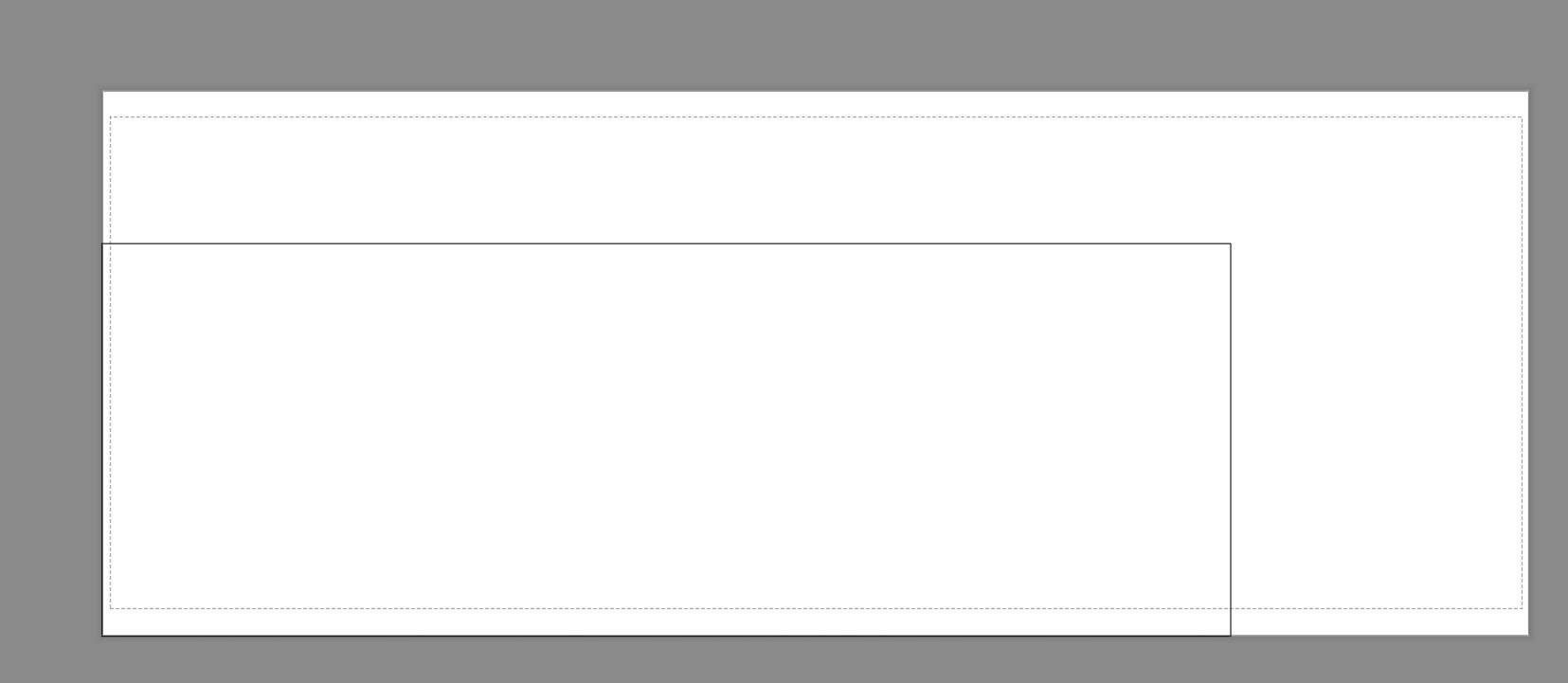

    <![CDATA[<strong>Autor:</strong> <a href="https://www.cadforum.cz/forum/member_profile.asp?PF=2271">Petr75</a><br /><strong>Předmět:</strong> 30995<br /><strong>Zasláno:</strong> 18.zář.2020 v 08:47<br /><br />Já to řeším takto:<div>Nástroje - Možnosti - záložka Vykreslování a publikování - Určete odsazení výkresu vzhledem k - Okraj papíru.</div><div>Správce nastavení stránky - upravit - odsazení - X:0 mm, Y: 0mm</div><div>V takovém případě má dolní levý okraj souřadnice 0,0</div><div>Pokud se změní tiskárna, která má jiné nepotisknutelné okraje, tak se musí zase nastavit odsazení na 0,0</div>]]>

    <![CDATA[<strong>Autor:</strong> <a href="https://www.cadforum.cz/forum/member_profile.asp?PF=81">vbehun</a><br /><strong>Předmět:</strong> 30995<br /><strong>Zasláno:</strong> 17.zář.2020 v 12:57<br /><br />jak bylo řečeno výše: <br><i>MichalM 16.09.2020 13:44<br>... standardně (u nového rozvržení) má levý dolní roh "papíru" souřadnici 0,0; potom stačí umístit levý dolní roh rámečku též na souřadnici 0,0 a vše leží na sobě :-)</i><br>---<br>Pokud chcete nějaký konkrétní bod modelu umístit na přesné místo rozvržení, použijete&nbsp;&#091;CMD&#093;ALIGNSPACE&#091;/CMD&#093; <em>(_ALIGNSPACE)</em>]]>

    <![CDATA[<strong>Autor:</strong> <a href="https://www.cadforum.cz/forum/member_profile.asp?PF=1045">johny</a><br /><strong>Předmět:</strong> 30995<br /><strong>Zasláno:</strong> 17.zář.2020 v 12:04<br /><br />Když nastavíte PLOTOFFSET na 1, přesunete ten rám do 0,0 papíru, vyberete to okno s 0,0 offset tak si to sesedne.<div><br><div><img src="uploads/1045/SheetTest.png" height="721" width="1655" border="0" /></div></div>]]>

    <![CDATA[<strong>Autor:</strong> <a href="https://www.cadforum.cz/forum/member_profile.asp?PF=4381">Mara821</a><br /><strong>Předmět:</strong> 30995<br /><strong>Zasláno:</strong> 17.zář.2020 v 11:17<br /><br />S tím jsem taky kdysi bojoval. Jakmile v oblasti tisku nastavíte "okno" nebo "meze", počátek se někam posune a už jsem ho nikdy nedostal zpět. Pokud budete používat oblast "rozvržení" (musí tam být nastaven již při vytvoření rozvržení) bude počátek vždy levém dolním rohu a nikam neodcestuje.]]>

    <![CDATA[<strong>Autor:</strong> <a href="https://www.cadforum.cz/forum/member_profile.asp?PF=40779">Koluch</a><br /><strong>Předmět:</strong> 30995<br /><strong>Zasláno:</strong> 17.zář.2020 v 08:00<br /><br />Jako ANO já si poradím s tím, abych pomocí výběru oknem měl při tisku to co chci. Ale zajímalo by mě, jak dostat ten stínovaný výkres na kartě rozvržení do souřadnicového počátku.<div>Toto bych chtěl udělat korektně.</div><div>Děkuji, L.</div>]]>

    <![CDATA[<strong>Autor:</strong> <a href="https://www.cadforum.cz/forum/member_profile.asp?PF=270">PepaR</a><br /><strong>Předmět:</strong> 30995<br /><strong>Zasláno:</strong> 17.zář.2020 v 04:30<br /><br />Dobrý den, jde to to i tak, že si nastavíte stejnou velikost papíru (kterému případně nastavíte nulové okraje), zvolíte oblast tisku <i>Okno</i>,&nbsp;vyberete rámeček a nastavíte, že si přejete výběr umístiti na střed.<br>Pak by to mělo sednout jak zadek na hrnec.]]>

    <![CDATA[<strong>Autor:</strong> <a href="https://www.cadforum.cz/forum/member_profile.asp?PF=81">vbehun</a><br /><strong>Předmět:</strong> 30995<br /><strong>Zasláno:</strong> 16.zář.2020 v 17:34<br /><br />Nepomohl by příkaz&nbsp;&#091;CMD&#093;ALIGNSPACE&#091;/CMD&#093; <em>(_ALIGNSPACE)</em> (byl/je v Express Tools)?<br>---<br><i><b>Popis příkazu&nbsp;ALIGNSPACE:</b><br>Vyrovná objekty mezi modelovým a výkresovým prostorem (Express Tools)</i><br>---<br><span style="font-size:10px"><br /><br />Upravil vbehun - 16.zář.2020 v 17:38</span>]]>

    <![CDATA[<strong>Autor:</strong> <a href="https://www.cadforum.cz/forum/member_profile.asp?PF=573">MichalM</a><br /><strong>Předmět:</strong> 30995<br /><strong>Zasláno:</strong> 16.zář.2020 v 13:44<br /><br />Dobrý den,<div>standardně (u nového rozvržení) má&nbsp;levý dolní roh "papíru" souřadnici 0,0</div><div>potom stačí umístit levý dolní roh rámečku též na souřadnici 0,0 a vše leží na sobě :-)</div><div>a nebo jít na to opačně, mít rámeček, do něho umístit výřezy a "tiskový papír/plochu" nastavit (podložit)&nbsp;podle rámečku pomocí výběru oknem</div><div>M</div>]]>

    <![CDATA[<strong>Autor:</strong> <a href="https://www.cadforum.cz/forum/member_profile.asp?PF=40779">Koluch</a><br /><strong>Předmět:</strong> 30995<br /><strong>Zasláno:</strong> 16.zář.2020 v 13:34<br /><br />Nemluvím o výřezu. Jde o rámeček, který jsem schopen chytit a přesunout, ale ten výkres rozvržení, nemá žádné úchopové body a nelze to tudíž spárovat.<div><br></div><div>Ve správci rozvržení si zvolím velikost výkresu a když chci k tomu nakreslit rámeček, tak "nevím kde".</div><div>A USS mám bohužel z nějakého důvodu jinde než je levý dolní roh výkresu rozvržení.</div><div><br></div><div>L</div>]]>

    <![CDATA[<strong>Autor:</strong> <a href="https://www.cadforum.cz/forum/member_profile.asp?PF=105">Kosík</a><br /><strong>Předmět:</strong> 30995<br /><strong>Zasláno:</strong> 16.zář.2020 v 12:56<br /><br /><div>Přeji příjemný den</div><div>nějak vám nerozumím. Výřez si můžete posunout jak libo a ráměček kreslit ve výkresovém prostoru, kam chcete. <br></div><div>Jan Kosík<br></div>]]>
