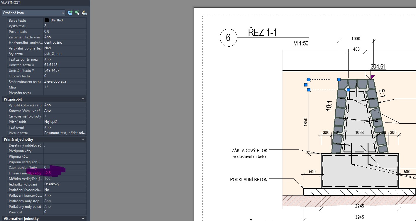

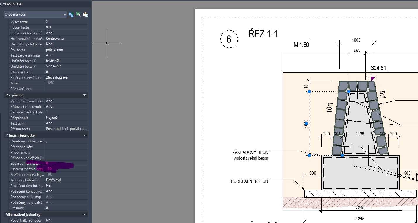

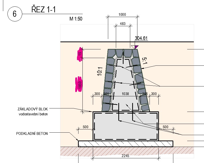

    <![CDATA[<strong>Autor:</strong> <a href="https://www.cadforum.cz/forum/member_profile.asp?PF=98899">peetr.horak</a><br /><strong>Předmět:</strong> 31146<br /><strong>Zasláno:</strong> 19.říj.2020 v 15:14<br /><br />Děkuji za rychlou reakci,<div><br></div><div>je to Autocad LT 2021.1, máme subscription, takže vždy používám aktuální poslední verzi. Takže hodnota DIMLFAC by měla být 2 a hodnota DIMASSC by měla být 1? Vyzkouším... Osobně si myslím, že je to jak píšete tou chybnou asociací, kdy nová kóta se mi uchytí na jinou kótu ve výkresové prostoru a ne na bod v modelovém prostoru (možná je to hloupost, nevím...).&nbsp;</div>]]>

    <![CDATA[<strong>Autor:</strong> <a href="https://www.cadforum.cz/forum/member_profile.asp?PF=9">Vladimír Michl</a><br /><strong>Předmět:</strong> 31146<br /><strong>Zasláno:</strong> 19.říj.2020 v 14:59<br /><br />V jaké je to verzi AutoCADu (release)?<div><br></div><div>Tento problém se váže k proměnným &#091;VAR&#093;DIMLFAC&#091;/VAR&#093; (váže se jen k aktuálnímu kót.stylu) a &#091;VAR&#093;DIMASSOC&#091;/VAR&#093;. Měly by mít hodnotu 2 a 1. Může být způsobeno nakopírováním kóty nebo chybnou asociací k řídicí geometrii.</div><div><br></div><div>Viz též&nbsp;<a href="https://knowledge.autodesk.com/support/autocad/troubleshooting/caas/sfdcarticles/sfdcarticles/Dimensi&#111;ns-randomly-changing-scale-in-paperspace.html" target="_blank" rel="nofollow">https://knowledge.autodesk.com/support/autocad/troubleshooting/caas/sfdcarticles/sfdcarticles/Dimensions-randomly-changing-scale-in-paperspace.html</a></div>]]>

    <![CDATA[<strong>Autor:</strong> <a href="https://www.cadforum.cz/forum/member_profile.asp?PF=98899">peetr.horak</a><br /><strong>Předmět:</strong> 31146<br /><strong>Zasláno:</strong> 19.říj.2020 v 14:28<br /><br />Zdravím,<div><br></div><div>měl bych dotaz ke kótování. Používám kótování ve výkresovém prostoru (víc mi to vyhovuje, v modelu mě neruší kóty a celkově se mi lépe pracuje když kótuji až ve výkresovém prostoru). Co mě však trápí... občas se mi některé kóty zblázní a ukazují nesprávnou hodnotu (viz. obrázky). Problém je, že se zde sama změní "lineární měřítko kóty" (viz. další dva obrázky). Když výkres kótuji, tak je vše v pořádku, ale při další otevření výkresu jsou již některé kóty rozhozené a ukazují špatnou hodnotu.</div><div><br></div><div>Netušíte někdo proč tohle Autocad dělá?</div><div><br></div><div><img src="uploads/98899/koty_1.jpg" height="660" width="824" border="0" /><br></div><div><img src="uploads/98899/koty_2.jpg" height="754" width="1418" border="0" /><br></div><div><img src="uploads/98899/koty_3.jpg" height="761" width="1428" border="0" /><br></div>]]>
