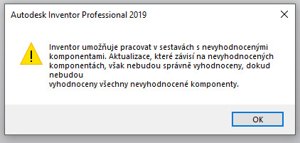

    <![CDATA[<strong>Autor:</strong> <a href="https://www.cadforum.cz/forum/member_profile.asp?PF=941">lukasek</a><br /><strong>Předmět:</strong> 31239<br /><strong>Zasláno:</strong> 09.lis.2020 v 09:11<br /><br />To je přesně ono, tím je to vyřešené. Děkuji.]]>

    <![CDATA[<strong>Autor:</strong> <a href="https://www.cadforum.cz/forum/member_profile.asp?PF=27404">Lubomír Polesný</a><br /><strong>Předmět:</strong> 31239<br /><strong>Zasláno:</strong> 09.lis.2020 v 09:00<br /><br />Dobrý den,<div><br></div><div>Dialog "Možnosti aplikace", záložka "Soubor", tlačítko "Otevřít soubor". Potom pro jednotlivé typy souborů zaškrtávátko "Přeskočit všechny nevyřešené soubory".</div><div><br></div><div><a href="https://www.cadforum.cz/cadforum/inventor-se-me-prestal-dotazovat-na-nevyhodnocene-reference-tip12164">https://www.cadforum.cz/cadforum/inventor-se-me-prestal-dotazovat-na-nevyhodnocene-reference-tip12164</a></div><div><br></div><div><br></div>]]>

    <![CDATA[<strong>Autor:</strong> <a href="https://www.cadforum.cz/forum/member_profile.asp?PF=941">lukasek</a><br /><strong>Předmět:</strong> 31239<br /><strong>Zasláno:</strong> 07.lis.2020 v 10:11<br /><br />Ve výzvách jsem to hledal, ale nenašel. Dnes jsem je prošel znovu a jediné z výzev, u kterých se mi zdálo, že by to mohly ovlivnit, byly: Nahradit vyhodnocením a Chcete vynutit otevření souboru?<br />Zkoušel jsem u nich různá nastavení, požadovanou změnu to nepřineslo.<br />Výzvy mi obecně přijdou poměrně nešikovně vytvořené, ani se pořádně nezobrazují (to nebyla příčina toho, proč jsem nenašel správné nastavení). Vzhledem k jejich počtu nemůžu po nikom chtít, aby mi v nich něco dohledával.]]>

    <![CDATA[<strong>Autor:</strong> <a href="https://www.cadforum.cz/forum/member_profile.asp?PF=12816">Boleslav</a><br /><strong>Předmět:</strong> 31239<br /><strong>Zasláno:</strong> 06.lis.2020 v 18:44<br /><br />Nemáte to vypnuté přes "Příště již nedotazovat"? Mělo by být v Možnosti aplikace &gt; Výzvy.]]>

    <![CDATA[<strong>Autor:</strong> <a href="https://www.cadforum.cz/forum/member_profile.asp?PF=941">lukasek</a><br /><strong>Předmět:</strong> 31239<br /><strong>Zasláno:</strong> 06.lis.2020 v 16:53<br /><br />Dobrý den,<br />pokud sestava odkazuje na "neexistující" díl, tak se mi zobrazí následující hláška. Sestava se otevře, "neexistující" (např. přejmenované) díly nahradím. Musím je však najít-nahradit...<br /><img src="uploads/941/nr.jpg" border="0" /><br />Dříve se mi zobrazilo okno (tuším, že bylo jako při otevírání souboru) v pracovním prostředí, s možností výběru/náhrady neexistujícího dílu. Další možností bylo "přeskočení" náhrady dílu. Nahrazování dílů tak bylo výrazně rychlejší.<br />Nevíte, kde je možné toto nastavení změnit?]]>
