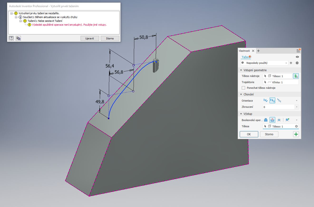

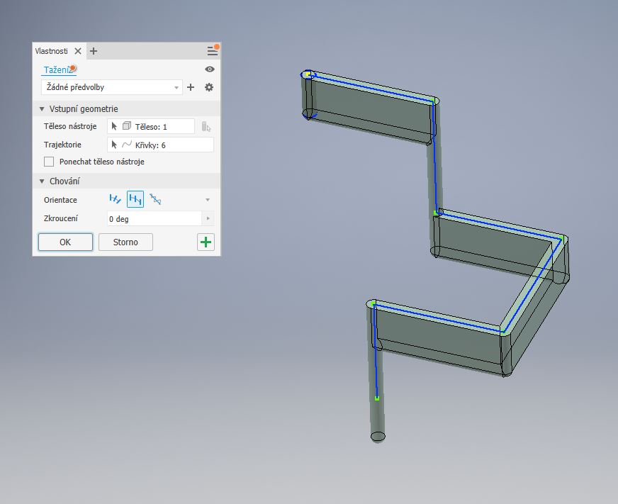

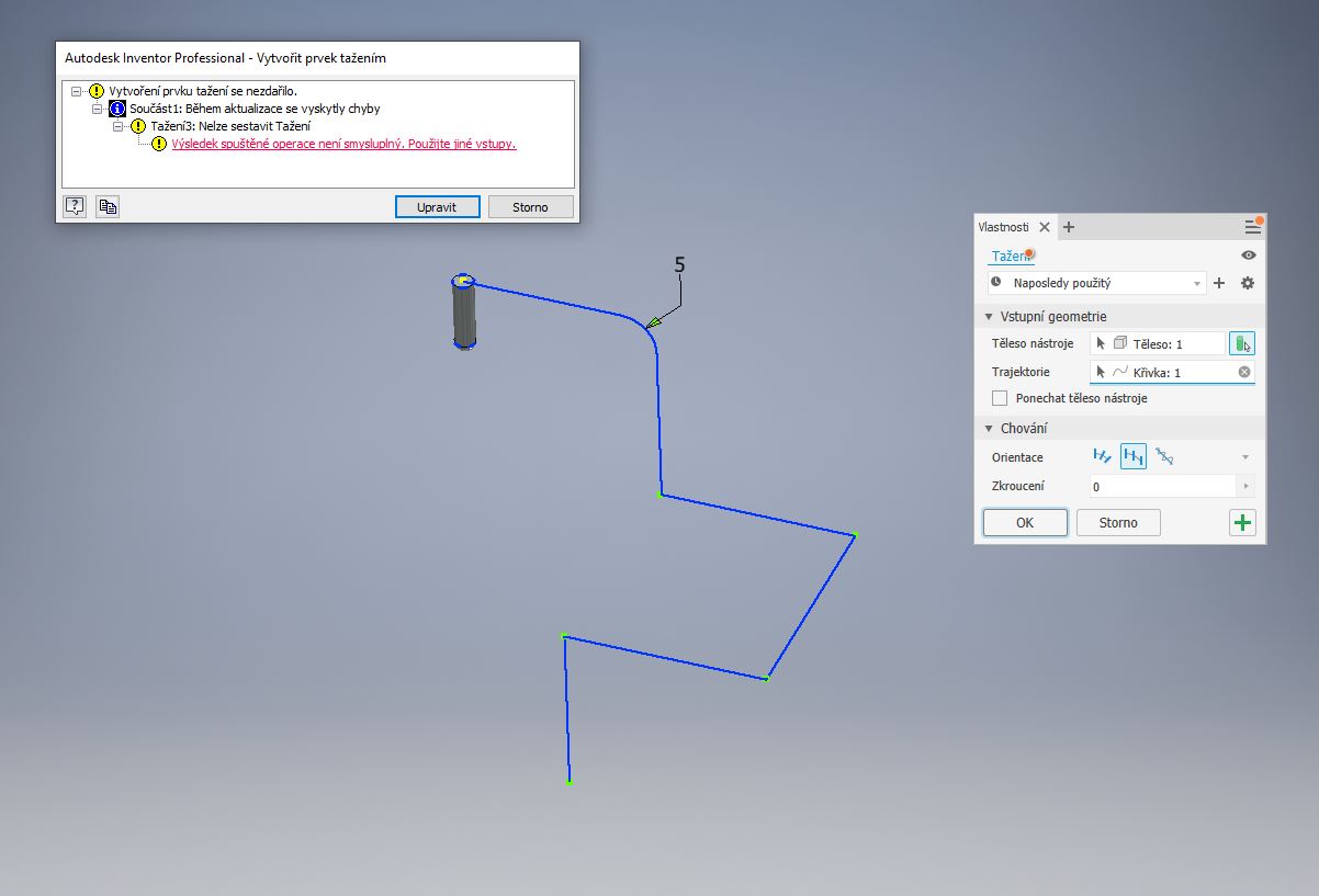

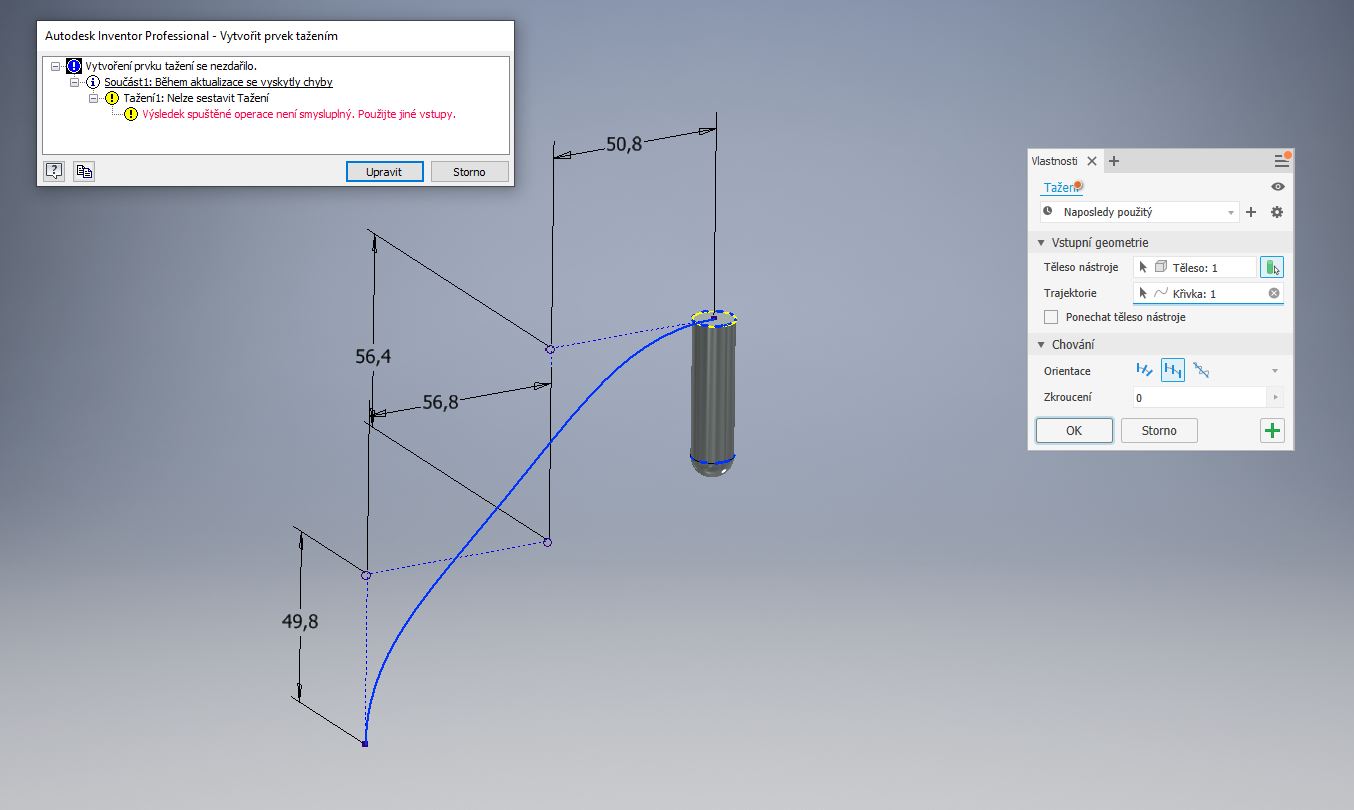

    <![CDATA[<strong>Autor:</strong> <a href="https://www.cadforum.cz/forum/member_profile.asp?PF=89717">VANDAN</a><br /><strong>Předmět:</strong> 31240<br /><strong>Zasláno:</strong> 06.lis.2020 v 18:45<br /><br />Zdravím kolegové,<div>používáme nyní novou verzi Inventoru 2021, u které jsem se těšil především na novou funkci solid sweep (tažení tělesa po křivce). Bohužel tato funkce je pro mne akorát zklamáním, nebo ji neumím správně používat. Jde o to, že funkce funguje pouze pokud použiji 2D skicu jako trajektorii, nebo 3d skicu složenou pouze z přímek, nebo spirály. Pokud jako trajektorii použiji 3d křivku vytvořenou ze spliny, nebo přímek s rádiusy v přechodech tak funkce vůbec nefunguje. A to ani v případě, že zaškrtnu paralelní pozici taženého tělesa. Nevíte co dělám špatně, nebo je opravdu Inventor tak "hloupý" ?</div><div><br></div><div>Děkuji za rady<img src="uploads/89717/Inventor_4.jpg" height="816" width="1202" border="0" /><img src="uploads/89717/Inventor_1.jpg" height="872" width="1321" border="0" /><img src="uploads/89717/Inventor_3.jpg" height="711" width="872" border="0" /><img src="uploads/89717/Inventor_2.jpg" height="810" width="1354" border="0" /></div>]]>
