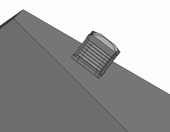

    <![CDATA[<strong>Autor:</strong> <a href="https://www.cadforum.cz/forum/member_profile.asp?PF=92588">Jílková</a><br /><strong>Předmět:</strong> 31250<br /><strong>Zasláno:</strong> 11.lis.2020 v 12:13<br /><br />Děkuji, posazeno na zeď a už je to správně.]]>

    <![CDATA[<strong>Autor:</strong> <a href="https://www.cadforum.cz/forum/member_profile.asp?PF=2101">mnementh</a><br /><strong>Předmět:</strong> 31250<br /><strong>Zasláno:</strong> 11.lis.2020 v 10:32<br /><br /><table width="99%"><tr><td class="BBquote"><img src="forum_images/quote_box.png" title="Původně odeslal(a) Peter Jirat" alt="Původně odeslal(a) Peter Jirat" style="vertical-align: text-bottom;" /> <strong>Peter Jirat napsal(a):</strong><br /><br /><table width="99%"><tr><td class="BBquote"><img src="forum_images/quote_box.png" title="Původně odeslal(a) Jílková" alt="Původně odeslal(a) Jílková" style="vertical-align: text-bottom;" /> <strong>Jílková napsal(a):</strong><br /><br />Nejspíš ano, to bude ten problém. Ale tu rodinu jsem nedělala. Dá se to chování nějak změnit?</td></tr></table><div>varianta 3: On ten komín bude asi procházet střechou, podkrovím atd, a bude osazen na nějakém základu, takže si tam někde nakreslete kus zdi o stejném půdorysu jako komín a na horní hranu té stěny komínové těleso usaďte.</div></td></tr></table><div><br></div><div>svatá pravda... nejjednodušší cesta. Už blbnu z vykazování :)</div>]]>

    <![CDATA[<strong>Autor:</strong> <a href="https://www.cadforum.cz/forum/member_profile.asp?PF=74">Peter Jirat</a><br /><strong>Předmět:</strong> 31250<br /><strong>Zasláno:</strong> 11.lis.2020 v 09:39<br /><br /><table width="99%"><tr><td class="BBquote"><img src="forum_images/quote_box.png" title="Původně odeslal(a) Jílková" alt="Původně odeslal(a) Jílková" style="vertical-align: text-bottom;" /> <strong>Jílková napsal(a):</strong><br /><br />Nejspíš ano, to bude ten problém. Ale tu rodinu jsem nedělala. Dá se to chování nějak změnit?</td></tr></table><div>varianta 3: On ten komín bude asi procházet střechou, podkrovím atd, a bude osazen na nějakém základu, takže si tam někde nakreslete kus zdi o stejném půdorysu jako komín a na horní hranu té stěny komínové těleso usaďte.</div>]]>

    <![CDATA[<strong>Autor:</strong> <a href="https://www.cadforum.cz/forum/member_profile.asp?PF=2101">mnementh</a><br /><strong>Předmět:</strong> 31250<br /><strong>Zasláno:</strong> 11.lis.2020 v 08:27<br /><br />varianta 1: obecný model, který bude závislý na referenční rovině (podlaží)<div>varianta 2: Model závislý na ploše ale s referenční rovinou, kterou bude možno sklápět přes parametr</div>]]>

    <![CDATA[<strong>Autor:</strong> <a href="https://www.cadforum.cz/forum/member_profile.asp?PF=92588">Jílková</a><br /><strong>Předmět:</strong> 31250<br /><strong>Zasláno:</strong> 11.lis.2020 v 08:11<br /><br />Nejspíš ano, to bude ten problém. Ale tu rodinu jsem nedělala. Dá se to chování nějak změnit?]]>

    <![CDATA[<strong>Autor:</strong> <a href="https://www.cadforum.cz/forum/member_profile.asp?PF=2101">mnementh</a><br /><strong>Předmět:</strong> 31250<br /><strong>Zasláno:</strong> 11.lis.2020 v 07:49<br /><br />To máte jako family závislé na ploše?]]>

    <![CDATA[<strong>Autor:</strong> <a href="https://www.cadforum.cz/forum/member_profile.asp?PF=92588">Jílková</a><br /><strong>Předmět:</strong> 31250<br /><strong>Zasláno:</strong> 11.lis.2020 v 06:10<br /><br />Potřebuju umístit na šikmou střechu komínový prvek který mám jako rodinu, ale vkládá se mi kolmo na střechu. Nevíte co s tím?<div><br></div><div>Přidávám obrázek</div><div><img src="uploads/92588/strecha.jpg" height="427" width="548" border="0" /><br></div>]]>
