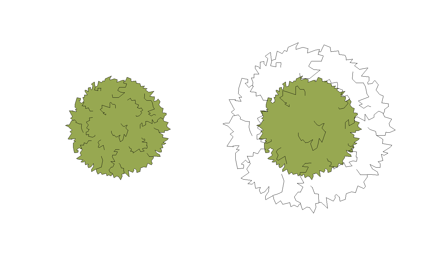

   <title><![CDATA[Stromy v půdorysech : Jde to i bez dwg (toho se sna&#382;te...]]></title>
   <link>https://www.cadforum.cz/forum/forum_posts.asp?TID=31314&amp;PID=122165&amp;title=stromy-v-pudorysech#122165</link>
   <description>
    <![CDATA[<strong>Autor:</strong> <a href="https://www.cadforum.cz/forum/member_profile.asp?PF=74">Peter Jirat</a><br /><strong>Předmět:</strong> 31314<br /><strong>Zasláno:</strong> 24.lis.2020 v 22:01<br /><br /><div>Jde to i bez dwg (toho se snažte pokud možno vyvarovat), byl jste skoro u cíle:</div><div><img src="uploads/74/plant1.PNG" height="560" width="1225" border="0" /><br></div><div>u mne ten pokus s vysunutím v té rodině základny funguje jak má.</div>]]>

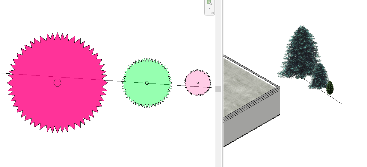

  <item>
   <title><![CDATA[Stromy v půdorysech : Po odesl&#225;n&#237; p&#345;&#237;sp&#283;vku m&#283; napadl...]]></title>
   <link>https://www.cadforum.cz/forum/forum_posts.asp?TID=31314&amp;PID=122153&amp;title=stromy-v-pudorysech#122153</link>
   <description>
    <![CDATA[<strong>Autor:</strong> <a href="https://www.cadforum.cz/forum/member_profile.asp?PF=98445">VojtechC</a><br /><strong>Předmět:</strong> 31314<br /><strong>Zasláno:</strong> 24.lis.2020 v 10:57<br /><br />Po odeslání příspěvku mě napadl ještě způsob vložit do rodiny dwg blok, který v sobě má už i šrafu (plná výplň v barevnosti). Ten už se rozšiřuje s výškou stromu a k mému překvapení na něj funguje i přepsání barvy a průhlednost.&nbsp;<div><br></div><div>Odpověděl jsem si sám, omlouvám se za možná zbytečný příspěvek. Pořád se učím.</div>]]>

   <title><![CDATA[Stromy v půdorysech : Zdrav&#237;m V&#225;s,m&#225;m dotaz ohledn&#283;...]]></title>
   <link>https://www.cadforum.cz/forum/forum_posts.asp?TID=31314&amp;PID=122151&amp;title=stromy-v-pudorysech#122151</link>
   <description>
    <![CDATA[<strong>Autor:</strong> <a href="https://www.cadforum.cz/forum/member_profile.asp?PF=98445">VojtechC</a><br /><strong>Předmět:</strong> 31314<br /><strong>Zasláno:</strong> 24.lis.2020 v 10:48<br /><br />Zdravím Vás,<div><br></div><div>mám dotaz ohledně stromů. Využívám RPC stromy, které jsou součástí Revitu. Upravil jsem si vzor v půdoryse a vše mi parádně funguje.. S vyšší výškou stromu je strom širší i v půdoryse atp.</div><div><br></div><div>Ale chtěl bych mít v situacích stromy s plnou výplní, ideálně třeba i s nějakou průhledností. Barevnost neřeším, tu si můžu upravovat přímo v rodině pro předmětný projekt. Průhlednost si pak můžu nastavit třeba v přepsání viditelnosti.</div><div><br></div><div>Ani za nic se mi ale nedaří udělat vzor s plnou výplní, která by se rozšiřovala s šířkou stromu (viz přiložený screen). Zkoušel jsem výplňovou i maskovací oblast zamknout ke geometrii, ale zcela to ignoruje. Zkoušel jsem si udělat i vysunutí, které by bylo ve 3D vypnuté. Vysunutí jsem zamknul ke geometrii, ale při rozšíření stromu zůstal v původních rozměrech.. Zkoušel jsem více způsobů, ale dojít k cíli se mi nepovedlo.. Máte nějaký nápad jak toho dosáhnout, nebo víte, co dělám špatně?</div><div><br></div><div>Samozřejmě by se dalo použít i Dynamo a na místa RPC stromů dát nějakou 2D komponentu detailu, ale u něčeho takového bych očekával, že to Revit bude zvládat sám..<br><div><div><br></div><div>Využívám Revit 2020.2</div><div><br></div><div>Děkuji,</div><div>V.C.</div><div><img src="uploads/98445/Stromy.png" height="90" width="148" border="0" /></div></div></div>]]>
