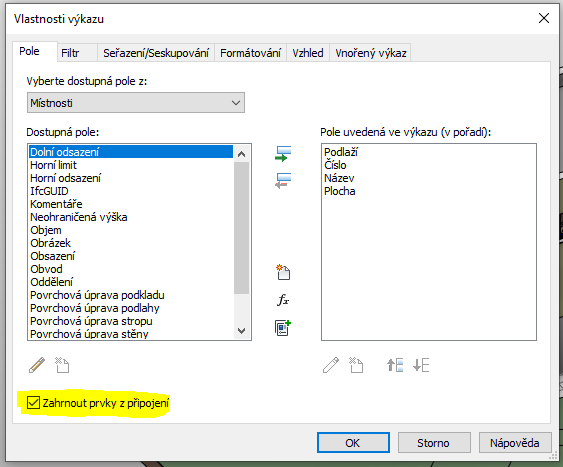

   <title><![CDATA[Vyhledávání textu v Revitu : Ano, funguje to aj s xrefmi je...]]></title>
   <link>https://www.cadforum.cz/forum/forum_posts.asp?TID=31335&amp;PID=122209&amp;title=vyhledavani-textu-v-revitu#122209</link>
   <description>
    <![CDATA[<strong>Autor:</strong> <a href="https://www.cadforum.cz/forum/member_profile.asp?PF=51828">martin.biras</a><br /><strong>Předmět:</strong> 31335<br /><strong>Zasláno:</strong> 30.lis.2020 v 16:04<br /><br />Ano, funguje to aj s xrefmi je ale potrebné zaškrtnut volbu aby šahal aj na prvky z pripojení viz:<div><img src="uploads/51828/Capture.PNG" height="467" width="563" border="0" /><br></div>]]>

    <![CDATA[<strong>Autor:</strong> <a href="https://www.cadforum.cz/forum/member_profile.asp?PF=98445">VojtechC</a><br /><strong>Předmět:</strong> 31335<br /><strong>Zasláno:</strong> 30.lis.2020 v 14:16<br /><br />V tabulkách je možnost vybraný prvek "zvýraznit v modelu", mělo by Vám to v otevřených pohledech zvýraznit vybraný prvek.. Ale nejsem si jistý jestli to funguje i s připojeným modelem.]]>

    <![CDATA[<strong>Autor:</strong> <a href="https://www.cadforum.cz/forum/member_profile.asp?PF=80735">JKA</a><br /><strong>Předmět:</strong> 31335<br /><strong>Zasláno:</strong> 30.lis.2020 v 14:05<br /><br />Dobrý den,<div>mám rvt model s připojeným stavebním podkladem .rvt. Nabízí Revit možnost jako Autocad "najít a nahradit" ? Model je velký a obsahuje spoustu místností, schodišť a označení šachet a je zdlouhavé prohledávat vizuálně celý půdorys a hledat onu místnost, kterou zrovna potřebuji. Rád bych někam napsal číslo místnosti a nechal se přesunout do této místnosti. Děkuji.</div>]]>
