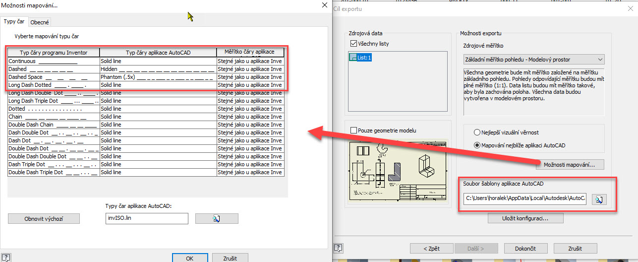

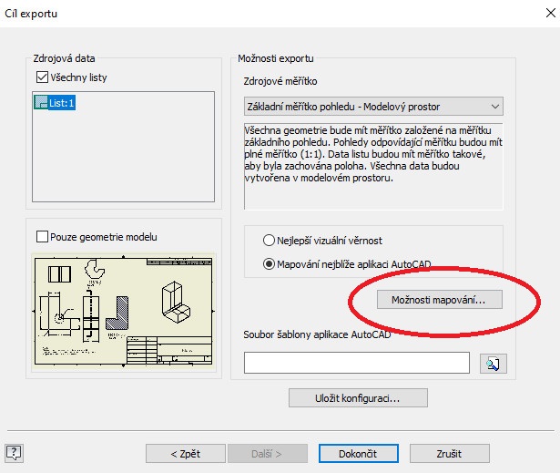

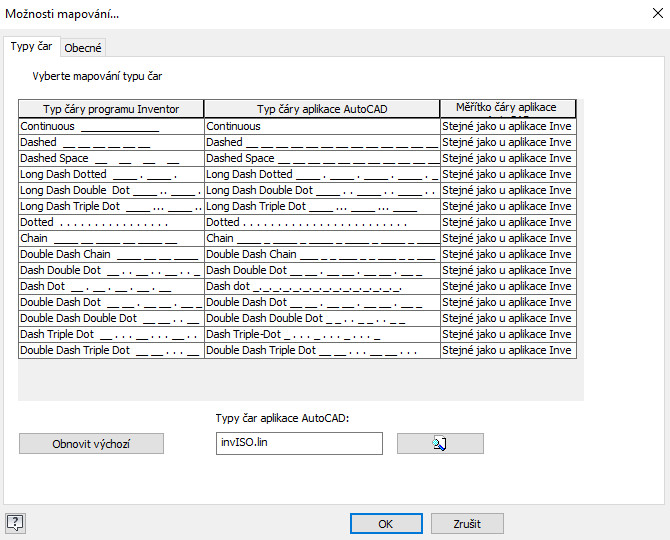

   <title><![CDATA[IDW  do  DXF : P&#345;esn&#283; zde se to nastavuje, pokud...]]></title>
   <link>https://www.cadforum.cz/forum/forum_posts.asp?TID=31359&amp;PID=122267&amp;title=idw-do-dxf#122267</link>
   <description>
    <![CDATA[<strong>Autor:</strong> <a href="https://www.cadforum.cz/forum/member_profile.asp?PF=6">horalek</a><br /><strong>Předmět:</strong> 31359<br /><strong>Zasláno:</strong> 04.pro.2020 v 19:13<br /><br />Přesně zde se to nastavuje, pokud se nenabídnou styly čar, vyberte šablonu AutoCADu, v níž jsou hladiny připraveny.<div><br><div><br></div><div><img src="uploads/6/styly_Inventoru_pri_exportu.jpg" height="528" width="1287" border="0" /><br></div></div>]]>
   </description>
   <pubDate>Fri, 04 Dec 2020 19:13:23 +0000</pubDate>
   <guid isPermaLink="true">https://www.cadforum.cz/forum/forum_posts.asp?TID=31359&amp;PID=122267&amp;title=idw-do-dxf#122267</guid>
  </item> 

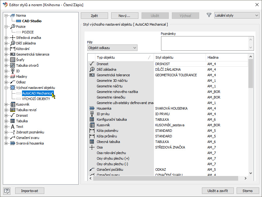

   <title><![CDATA[IDW  do  DXF : Pro ukl&#225;d&#225;n&#237; v&#253;kresu do spr&#225;vn&#253;ch...]]></title>
   <link>https://www.cadforum.cz/forum/forum_posts.asp?TID=31359&amp;PID=122265&amp;title=idw-do-dxf#122265</link>
   <description>
    <![CDATA[<strong>Autor:</strong> <a href="https://www.cadforum.cz/forum/member_profile.asp?PF=10604">maiklss</a><br /><strong>Předmět:</strong> 31359<br /><strong>Zasláno:</strong> 04.pro.2020 v 18:19<br /><br />&#091;QUOTE=horalek&#093;Pro ukládání výkresu do správných hladin (ať DWG či DXF) na to jděte přes styly výkresu v Inventoru. Nastavte si nový Výchozí styl a v něm si nastavte hladiny jak potřebujete.&nbsp;<div>A jednoduše před exportem vyberte výchozí styl, celý výkres se změní, proveďte export.</div><div>Takto docílíte veškerých požadovaných úprav (styly čar, barvy, hladiny, texty.. )</div><div>Pokud máte licence od nás máte k dispozici CS+ (https://www.cadstudio.cz/csplus.asp) a tím i CSN_NORMU, kde je již takovýto výchozí styl připraven (viz obrázek). Uživatelé se do něho přepnou před exportem do AutoCADu , respektive AutoCADu</div><div>&nbsp;Mechanical.</div><div><br></div><div><br></div><div><br></div><div><img src="uploads/6/styly_Inventoru.jpg" height="638" width="846" border="0" /><br></div><div><br></div>&#091;/<div><br></div><div>Ja nemam problem s hladinama ty mám dobre. Jen při exportu je vše stejným stylem cary:(</div><div><br>&nbsp;<div><br></div><div><br></div></div>]]>
   </description>
   <pubDate>Fri, 04 Dec 2020 18:19:15 +0000</pubDate>
   <guid isPermaLink="true">https://www.cadforum.cz/forum/forum_posts.asp?TID=31359&amp;PID=122265&amp;title=idw-do-dxf#122265</guid>
