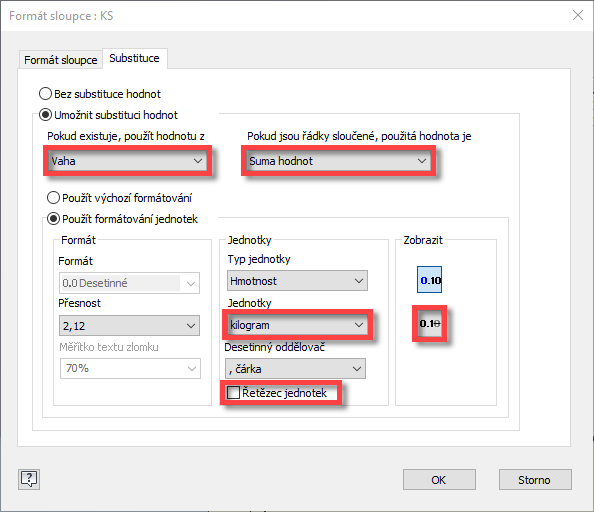

    <![CDATA[<strong>Autor:</strong> <a href="https://www.cadforum.cz/forum/member_profile.asp?PF=27404">Lubomír Polesný</a><br /><strong>Předmět:</strong> 31524<br /><strong>Zasláno:</strong> 25.led.2021 v 14:43<br /><br />Dobrý den,<div><br></div><div>Vytvořte uživatelský parametr (např. "Vaha"), zadejte mu jednotky (např. "kg") a zaklikněte zatrhávátko ve sloupci "Exportovat parametr".&nbsp;</div><div><br></div><div>Ve výkresu klikněte pravým tlačítkem na kusovník a zvolte "Upravit kusovník...". V dialogu klikněte pravým tlačítkem na sloupec s množstvím a zvolte "Formát sloupce". V následujícím dialogu se přepněte na záložku "Substituce". zde nastavte toto:</div><div><br></div><div><img src="uploads/27404/Jednotkove_mnozstvi.png" height="512" width="594" border="0" /><br></div><div><br></div><div>Z rozbalovací seznamu "Pokud existuje, použít hodnotu z" zvolte "Procházet vlastnosti" a v další dialogu klikněte na "Nová vlastnost" a kliknutím přidejte novou vlastnost. Zadejte název "Vaha".</div><div><br></div><div>U součástí, kde neexistuje uživatelská vlastnost "Vaha", se použije normální počet kusů. Volba suma hodnot zabezpečí součet parametrů (tedy hmotností).</div><div><br></div>]]>

    <![CDATA[<strong>Autor:</strong> <a href="https://www.cadforum.cz/forum/member_profile.asp?PF=100834">WAm</a><br /><strong>Předmět:</strong> 31524<br /><strong>Zasláno:</strong> 25.led.2021 v 09:46<br /><br />Ano, bohužel kvůli můstku mezi Vault a PDM, musím zadávat hodnotu KG, ve verzi 2017 porovnávání jednotek v můstku nebyl a mohl jsem tam nechat Ks. V kusovníku jsou dvě různé jednotky Ks a Kg, proto nejdou formátovat jednotky. Tuto možnost jsem již zkoušel.&nbsp;]]>

    <![CDATA[<strong>Autor:</strong> <a href="https://www.cadforum.cz/forum/member_profile.asp?PF=9">Vladimír Michl</a><br /><strong>Předmět:</strong> 31524<br /><strong>Zasláno:</strong> 23.led.2021 v 09:55<br /><br />Množství v kg? U numerických parametrů můžete změnit formát zobrazení (vč. počtu des.míst) v nastavení kusovníku (double-click) - klikněte pravým na sloupec a zvolte Formát sloupce &gt; Použít formátování jednotek.]]>

    <![CDATA[<strong>Autor:</strong> <a href="https://www.cadforum.cz/forum/member_profile.asp?PF=100834">WAm</a><br /><strong>Předmět:</strong> 31524<br /><strong>Zasláno:</strong> 22.led.2021 v 13:06<br /><br />Zdravím,<div>potřeboval bych poradit, jak změnit jednotkové množství viz soubory. V parametrech jsem si ji vytvořil a přenáší se mi do vlastností, ale nevím jak se mám zbavit těch 0 za desetinou čárkou, protože pak mi to deformuje kusovník (soubory). Nevíte jak to obejít?</div><div>&nbsp;Dík Petr</div><div><br></div><div><a href="https://www.cadforum.cz/forum/uploads/100834/jednotky.zip">uploads/100834/jednotky.zip</a></div>]]>
