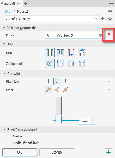

    <![CDATA[<strong>Autor:</strong> <a href="https://www.cadforum.cz/forum/member_profile.asp?PF=27404">Lubomír Polesný</a><br /><strong>Předmět:</strong> 31526<br /><strong>Zasláno:</strong> 25.led.2021 v 10:02<br /><br />Dobrý den,<div><br></div><div>nepíšete, jakou verzi (případně meziverzi) Inventoru používáte.</div><div><br></div><div>Od verze 2020.1 je v panelu vlastností pro díru ikona, která zamezuje vytvoření děr kliknutím (viz obrázek).</div><div><br></div><div>Doufám, že jsem pochopil váš dotaz.</div><div><br></div><div><img src="uploads/27404/Dira.png" height="531" width="388" border="0" /><br></div><span style="font-size:10px"><br /><br />Upravil Lubomír Polesný - 25.led.2021 v 12:47</span>]]>

    <![CDATA[<strong>Autor:</strong> <a href="https://www.cadforum.cz/forum/member_profile.asp?PF=64685">k3nNy</a><br /><strong>Předmět:</strong> 31526<br /><strong>Zasláno:</strong> 22.led.2021 v 21:52<br /><br />Dobrý den,&nbsp;<div>při použití příkazu "díra" vybírám pevně zakotováné/zavazbené body v připraveném náčrtu, na kterých vytvořím požadovanou díru.&nbsp;</div><div>Jak prosím vypnu funkci toho, že když se klikem netrefím přímo na připravený bod, dojde k vytvoření nového "volného" bodu a tedy i díry jinde než jsem chtěl. Tato funkce mi přijde dost nešťastná a pokud si člověk hned nevšimne, že klikl o 2mm vedle přináší to velké problémy.</div><div>Trvalou deaktivaci této funkce jsem bohužel nikde nenašel.</div><div>Díky za radu.</div><div><br></div><div>Edit: omlouvám se za špatné zařazení příspěvku. Díky za případné přesunutí.</div><div>Edit: Přesunuto</div><span style="font-size:10px"><br /><br />Upravil Vladimír Michl - 23.led.2021 v 07:05</span>]]>
