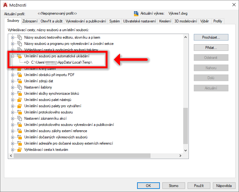

    <![CDATA[<strong>Autor:</strong> <a href="https://www.cadforum.cz/forum/member_profile.asp?PF=270">PepaR</a><br /><strong>Předmět:</strong> 31531<br /><strong>Zasláno:</strong> 24.led.2021 v 20:28<br /><br />Dobrý den,<div><br></div><div>cestu najdete v <i>Možnostech </i>– záložka <i>Soubory </i>– <i>Umístění souborů pro automatické ukládání</i>.</div><div><img src="uploads/270/ACAD_Moznosti_Umisteni_souboru_pro_automaticke_ukladani_upr.png" height="616" width="767" border="0" /><br></div>]]>

    <![CDATA[<strong>Autor:</strong> <a href="https://www.cadforum.cz/forum/member_profile.asp?PF=94298">johny.alias</a><br /><strong>Předmět:</strong> 31531<br /><strong>Zasláno:</strong> 24.led.2021 v 19:50<br /><br />omylom som vypol subor....kde najdem subory automatickeho ulozenia? vdaka]]>
