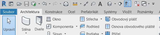

    <![CDATA[<strong>Autor:</strong> <a href="https://www.cadforum.cz/forum/member_profile.asp?PF=80735">JKA</a><br /><strong>Předmět:</strong> 31571<br /><strong>Zasláno:</strong> 26.úno.2021 v 15:36<br /><br />Tento projekt mi byl zaslán jako "odpojený od centrálu" a následně jsem si ho chtěl pro jistotu ještě přeuložit a nejspíš jsem udělal chybu, že jsem ho uložil jako centrální model...Když ho přeuložím pouze jako projekt. Tak to již funguje, mockrát děkuji všem.]]>

    <![CDATA[<strong>Autor:</strong> <a href="https://www.cadforum.cz/forum/member_profile.asp?PF=88758">Jakub Jansa</a><br /><strong>Předmět:</strong> 31571<br /><strong>Zasláno:</strong> 26.úno.2021 v 15:25<br /><br />Dobrý den,&nbsp;<div>vypadá to, že máte otevřený přímo centrální model. A pokud ano, tak do něho ukládat nepůjde.&nbsp;</div><div>Pokud je sdílená spolupráce záměrná, tak pozor na poškození centrálního modelu. Pokud ne tak odpojit od centrálního modelu, vytvořit lokální kopii a v ní již bude fungovat ukládání jak má.</div><div><br></div><div>S pozdravem</div><div>Jansa</div>]]>

    <![CDATA[<strong>Autor:</strong> <a href="https://www.cadforum.cz/forum/member_profile.asp?PF=1753">splonk</a><br /><strong>Předmět:</strong> 31571<br /><strong>Zasláno:</strong> 26.úno.2021 v 15:21<br /><br />Aha, a zkoušel jste klavesovou zkratku Ctrl+S?<div>A vubec... Vy asi pracujete na centrálním modelu - soudím podle one kostičky se zelenými šipkami na Vašem prvním obrazku... -&gt; Neberte to "osobně", ale víte o tom...? Víte co děláte a děláte to záměrně?</div>]]>

    <![CDATA[<strong>Autor:</strong> <a href="https://www.cadforum.cz/forum/member_profile.asp?PF=80735">JKA</a><br /><strong>Předmět:</strong> 31571<br /><strong>Zasláno:</strong> 26.úno.2021 v 15:16<br /><br />Není, projekt mohu upravovat a i ukládat, ale musím volit buď "soubor-&gt;uložit jako" a nebo při ukončení práce zavřít křížek a jsem pobídnut zda chci uložit změny. I připomínání uložení projektu funguje. Pouze "Uložit" nemohu mačkat...Děkuji.<div><img src="uploads/80735/wtfwtf2.png" height="300" width="150" border="0" /><br></div>]]>

    <![CDATA[<strong>Autor:</strong> <a href="https://www.cadforum.cz/forum/member_profile.asp?PF=1753">splonk</a><br /><strong>Předmět:</strong> 31571<br /><strong>Zasláno:</strong> 26.úno.2021 v 14:52<br /><br />A není proejkt jen pro čtení? Pravým klikem na RVT soubor -&gt; vlastnosti a tam to prozkoumejte...?]]>

    <![CDATA[<strong>Autor:</strong> <a href="https://www.cadforum.cz/forum/member_profile.asp?PF=80735">JKA</a><br /><strong>Předmět:</strong> 31571<br /><strong>Zasláno:</strong> 26.úno.2021 v 14:47<br /><br />Dobrý den, stále mi u jednoho projektu nefunguje tlačítko uložit CTRL+S. Nějaký nápad co dělám špatně ? Děkuji.<div><img src="uploads/80735/wtfwtfwtf.png" height="80" width="450" border="0" /><br></div>]]>
