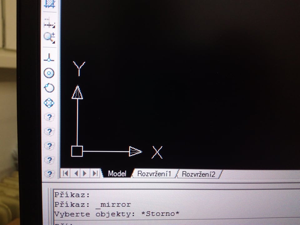

    <![CDATA[<strong>Autor:</strong> <a href="https://www.cadforum.cz/forum/member_profile.asp?PF=9">Vladimír Michl</a><br /><strong>Předmět:</strong> 31577<br /><strong>Zasláno:</strong> 05.úno.2021 v 15:01<br /><br />Je chybně zkompilovaný soubor menu. Podle typu menu zkuste přejmenovat jeho .dll nebo .mnr soubor.<div><br></div><div>Viz:</div><div><a href="https://www.cadforum.cz/cadforum/v-mem-cui-cuix-menu-se-ik&#111;ny-zobrazi-jen-jako-otaznik-v-oblacku-tip7496">https://www.cadforum.cz/cadforum/v-mem-cui-cuix-menu-se-ikony-zobrazi-jen-jako-otaznik-v-oblacku-tip7496</a></div><div><a href="https://www.cadforum.cz/cadforum/qaID.asp?tip=500">https://www.cadforum.cz/cadforum/qaID.asp?tip=500</a></div><div><br></div>]]>

    <![CDATA[<strong>Autor:</strong> <a href="https://www.cadforum.cz/forum/member_profile.asp?PF=96419">JohnyHAAA</a><br /><strong>Předmět:</strong> 31577<br /><strong>Zasláno:</strong> 05.úno.2021 v 12:54<br /><br /><img src="uploads/96419/oblacik.jpg" height="720" width="960" border="0" />dZdravim, preco mam niektore ikony v autocade ako oblacik s otaznikom? (foto) Dakujem za odpoved]]>
