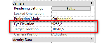

    <![CDATA[<strong>Autor:</strong> <a href="https://www.cadforum.cz/forum/member_profile.asp?PF=92986">nekula.jiri</a><br /><strong>Předmět:</strong> 31596<br /><strong>Zasláno:</strong> 10.úno.2021 v 10:58<br /><br />Děkuji za radu, přepsání úrovně oka a cílové výšky pomohlo.]]>

    <![CDATA[<strong>Autor:</strong> <a href="https://www.cadforum.cz/forum/member_profile.asp?PF=74">Peter Jirat</a><br /><strong>Předmět:</strong> 31596<br /><strong>Zasláno:</strong> 10.úno.2021 v 10:54<br /><br />3D pohledy občas zhavarují, pokud to není nějaký důležitý pohled, tak ho smažte a udělejte nový.]]>

    <![CDATA[<strong>Autor:</strong> <a href="https://www.cadforum.cz/forum/member_profile.asp?PF=1753">splonk</a><br /><strong>Předmět:</strong> 31596<br /><strong>Zasláno:</strong> 10.úno.2021 v 09:18<br /><br />Zkontrolujte si prosím, zda Vám se náhodou nezkopíroval/nevložil nějaký objekt daleko od počátku&nbsp; (modelu).<div>Take se podivejte v 3D pohledu, v panelu Vlastnosti v odstaci Kamera na cisla&nbsp; pod urovni oka a urovni cíle... a pokud budou nejak nesmyslne velka tak je manualne prepiste na mensi...<br><div><img src="uploads/1753/2021_02_10_01_2021-02-10_09-18-48.png" height="149" width="349" border="0" /><br></div></div>]]>

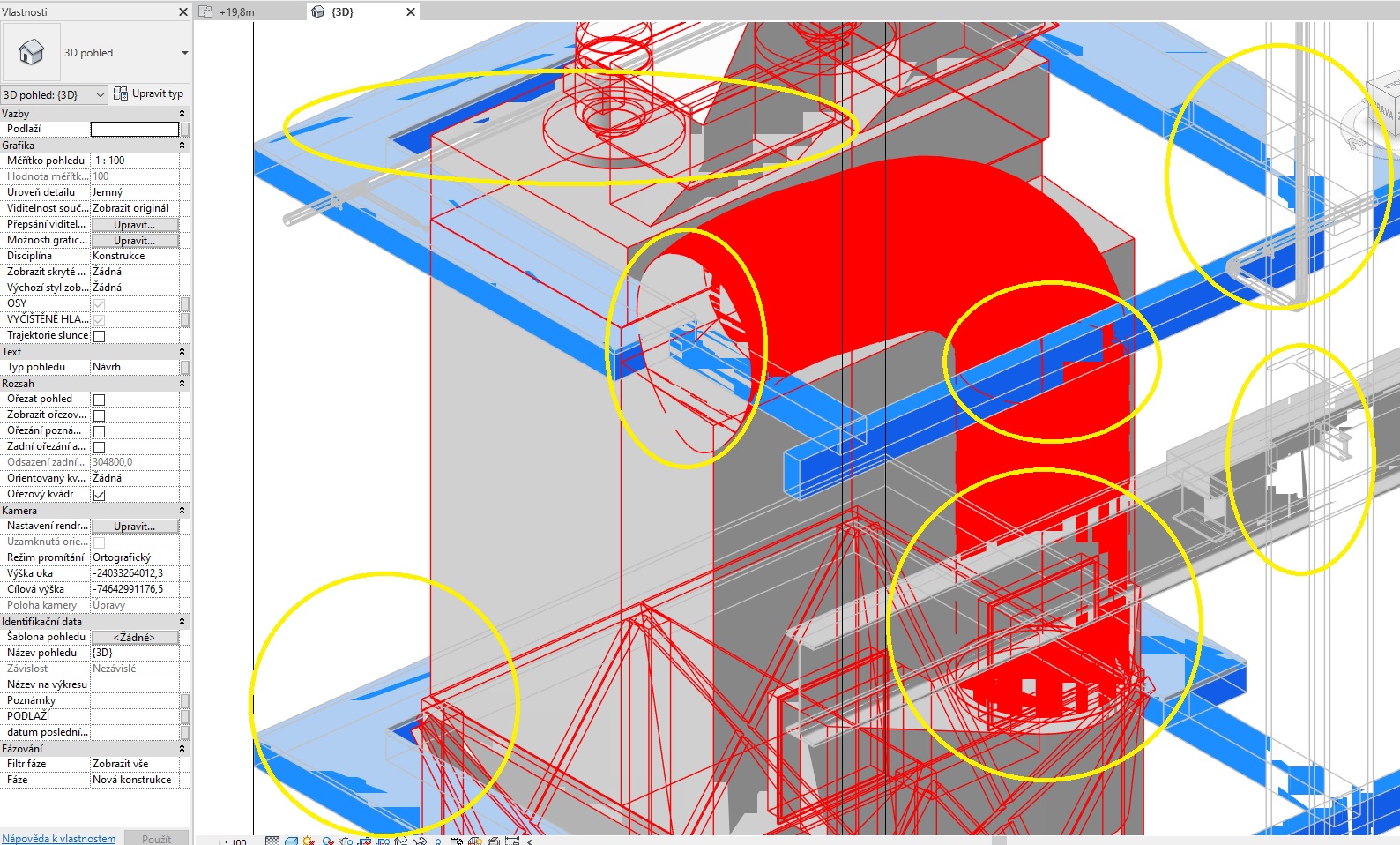

    <![CDATA[<strong>Autor:</strong> <a href="https://www.cadforum.cz/forum/member_profile.asp?PF=92986">nekula.jiri</a><br /><strong>Předmět:</strong> 31596<br /><strong>Zasláno:</strong> 10.úno.2021 v 08:41<br /><br />Zdravím, v 3D pohledu mi začal Revit takhle blbnouot a je v něm celkově pomalejší. Takto se mi to začalo zobrazovat zničeho nic. Může to být slabším harwarem, nebo se to už někomu stalo?<br />Parametry počítače: Intel Core i7-7700K 4,20GHz; RAM 32 GB; NVIDIA GeForce GTX 1050 Ti; Windows 10 Pro x64  <br />Zkoušel jsem různě upravovat v možnostech grafického zobrazení apod a bez úspěchu.<br /><img src="uploads/92986/Revit_2021-02-10_08-45-10.jpg" border="0" /><span style="font-size:10px"><br /><br />Upravil nekula.jiri - 10.úno.2021 v 08:45</span>]]>
