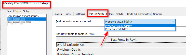

   <description>
    <![CDATA[<strong>Autor:</strong> <a href="https://www.cadforum.cz/forum/member_profile.asp?PF=1753">splonk</a><br /><strong>Předmět:</strong> 31698<br /><strong>Zasláno:</strong> 30.bře.2023 v 13:17<br /><br /><table width="99%"><tr><td class="BBquote"><img src="forum_images/quote_box.png" title="Původně odeslal(a) johny.alias" alt="Původně odeslal(a) johny.alias" style="vertical-align: text-bottom;" /> <strong>johny.alias napsal(a):</strong><br /><br />ahoj<div>ked exportujem do dwg tak pisma su rozbite...jeden riadok je na viac textov</div><div>da sa tomu nejako zabranit?</div><div>vdaka</div></td></tr></table><div>a k staršímu dotazu...&nbsp;<br>&nbsp;<div>Jojo, rozdělují to po některém ze znaků s interpunkcí ("ů" apod.)</div><div>Řešením je, v nastavení exportu, v záložce Text&amp;Fonts přepnout na hodnotu "Preserve editability"... kapku se Vám rozbije formátování, text ale zůstane vcelku.</div></div><div><br></div><div><img src="uploads/1753/2023_03_30_01.png" height="227" width="758" border="0" /><br></div>]]>
   </description>
   <pubDate>Thu, 30 Mar 2023 13:17:27 +0000</pubDate>
   <guid isPermaLink="true">https://www.cadforum.cz/forum/forum_posts.asp?TID=31698&amp;PID=128093&amp;title=revit-zaciatky#128093</guid>
  </item> 

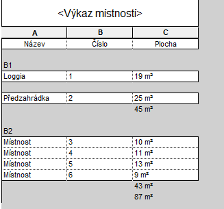

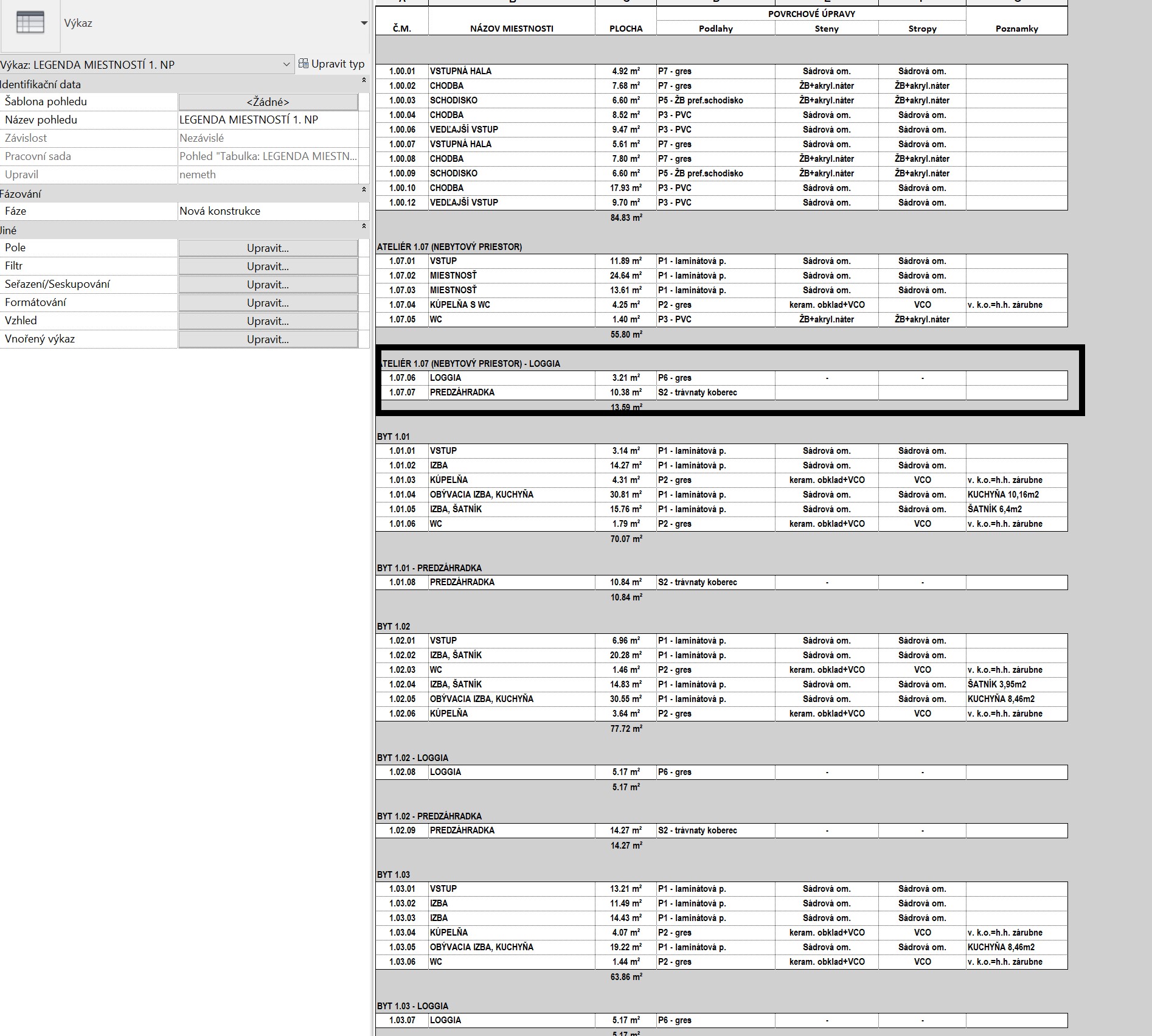

   <description>
    <![CDATA[<strong>Autor:</strong> <a href="https://www.cadforum.cz/forum/member_profile.asp?PF=74">Peter Jirat</a><br /><strong>Předmět:</strong> 31698<br /><strong>Zasláno:</strong> 30.bře.2023 v 13:04<br /><br />Přesně tak, do některého z nepoužitých parametrů si pro předzahrádku vyplňte hodnotu a pak podle něj taky můžete třídit:<div><br></div><div><img src="uploads/74/m1.PNG" height="305" width="327" border="0" /><br></div><div><br></div><div>Není zač.</div>]]>
   </description>
   <pubDate>Thu, 30 Mar 2023 13:04:36 +0000</pubDate>
   <guid isPermaLink="true">https://www.cadforum.cz/forum/forum_posts.asp?TID=31698&amp;PID=128092&amp;title=revit-zaciatky#128092</guid>
  </item> 
  <item>
   <title><![CDATA[revit zaciatky : Aha, tak se v tabulce pod&#237;vejte...]]></title>
   <link>https://www.cadforum.cz/forum/forum_posts.asp?TID=31698&amp;PID=128091&amp;title=revit-zaciatky#128091</link>
   <description>
    <![CDATA[<strong>Autor:</strong> <a href="https://www.cadforum.cz/forum/member_profile.asp?PF=1753">splonk</a><br /><strong>Předmět:</strong> 31698<br /><strong>Zasláno:</strong> 30.bře.2023 v 13:01<br /><br />Aha, tak se v tabulce podívejte do vlastnosti tabulky do záložky "Seřazení/Seskupování"... Seskupování (a o to Vám jde) bude řešeno nějakým parametrem, který pak asi není v této tabulce zobrazen.<div>Popřípadě pošlete prtscr záložky a podíváme se nato...</div>]]>
   </description>
   <pubDate>Thu, 30 Mar 2023 13:01:43 +0000</pubDate>
   <guid isPermaLink="true">https://www.cadforum.cz/forum/forum_posts.asp?TID=31698&amp;PID=128091&amp;title=revit-zaciatky#128091</guid>
  </item> 
  <item>
   <title><![CDATA[revit zaciatky : chcel by som miestnost predzahradka...]]></title>
   <link>https://www.cadforum.cz/forum/forum_posts.asp?TID=31698&amp;PID=128090&amp;title=revit-zaciatky#128090</link>
   <description>
    <![CDATA[<strong>Autor:</strong> <a href="https://www.cadforum.cz/forum/member_profile.asp?PF=94298">johny.alias</a><br /><strong>Předmět:</strong> 31698<br /><strong>Zasláno:</strong> 30.bře.2023 v 12:34<br /><br />chcel by som miestnost predzahradka oddelit a a dat zvlast do do priecinku "Atelier 1.07 predzahradky"]]>
   </description>
   <pubDate>Thu, 30 Mar 2023 12:34:00 +0000</pubDate>
   <guid isPermaLink="true">https://www.cadforum.cz/forum/forum_posts.asp?TID=31698&amp;PID=128090&amp;title=revit-zaciatky#128090</guid>
  </item> 
  <item>
   <title><![CDATA[revit zaciatky : Dobr&#253; den,zkuste dotaz tro&#353;ku...]]></title>
   <link>https://www.cadforum.cz/forum/forum_posts.asp?TID=31698&amp;PID=128088&amp;title=revit-zaciatky#128088</link>
   <description>
    <![CDATA[<strong>Autor:</strong> <a href="https://www.cadforum.cz/forum/member_profile.asp?PF=1753">splonk</a><br /><strong>Předmět:</strong> 31698<br /><strong>Zasláno:</strong> 30.bře.2023 v 10:45<br /><br />Dobrý den,<div>zkuste dotaz trošku rozvést... jaký řádek máte na mysli... (na obr. máte vyznačených řádku víc), nebo Vám jde o způsob jak odfiltrovat EXT od INT prostorů? Nebo...? nebo...?</div>]]>
   </description>
   <pubDate>Thu, 30 Mar 2023 10:45:55 +0000</pubDate>
   <guid isPermaLink="true">https://www.cadforum.cz/forum/forum_posts.asp?TID=31698&amp;PID=128088&amp;title=revit-zaciatky#128088</guid>
  </item> 

   <title><![CDATA[revit zaciatky : dobry denviete poradit ako vytvorim...]]></title>
   <link>https://www.cadforum.cz/forum/forum_posts.asp?TID=31698&amp;PID=128087&amp;title=revit-zaciatky#128087</link>
   <description>
    <![CDATA[<strong>Autor:</strong> <a href="https://www.cadforum.cz/forum/member_profile.asp?PF=94298">johny.alias</a><br /><strong>Předmět:</strong> 31698<br /><strong>Zasláno:</strong> 30.bře.2023 v 10:39<br /><br />dobry den<div>viete poradit ako vytvorim takyto novy oddelovaci riadok</div><div><img src="uploads/94298/11.jpg" height="170" width="189" border="0" /><br></div><div>dakujem</div>]]>
   </description>
   <pubDate>Thu, 30 Mar 2023 10:39:14 +0000</pubDate>
   <guid isPermaLink="true">https://www.cadforum.cz/forum/forum_posts.asp?TID=31698&amp;PID=128087&amp;title=revit-zaciatky#128087</guid>
  </item> 

   <title><![CDATA[revit zaciatky : ahojked exportujem do dwg tak...]]></title>
   <link>https://www.cadforum.cz/forum/forum_posts.asp?TID=31698&amp;PID=126714&amp;title=revit-zaciatky#126714</link>
   <description>
    <![CDATA[<strong>Autor:</strong> <a href="https://www.cadforum.cz/forum/member_profile.asp?PF=94298">johny.alias</a><br /><strong>Předmět:</strong> 31698<br /><strong>Zasláno:</strong> 14.srp.2022 v 19:38<br /><br />ahoj<div>ked exportujem do dwg tak pisma su rozbite...jeden riadok je na viac textov</div><div>da sa tomu nejako zabranit?</div><div>vdaka</div>]]>
   </description>
   <pubDate>Sun, 14 Aug 2022 19:38:22 +0000</pubDate>
   <guid isPermaLink="true">https://www.cadforum.cz/forum/forum_posts.asp?TID=31698&amp;PID=126714&amp;title=revit-zaciatky#126714</guid>
  </item> 
