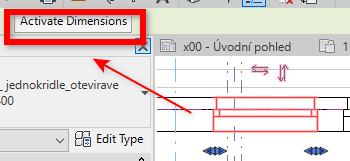

    <![CDATA[<strong>Autor:</strong> <a href="https://www.cadforum.cz/forum/member_profile.asp?PF=98445">VojtechC</a><br /><strong>Předmět:</strong> 31702<br /><strong>Zasláno:</strong> 02.čvc.2021 v 08:59<br /><br />Aktivovat kóty, jak jednoduché.. děkuji&nbsp;<img src="https://www.cadforum.cz/forum/smileys/smiley1.gif" border="0" alt="Smile" title="Smile" />. Stejně by mě ale zajímalo, proč se to nenabízí rovnou bez nutnosti aktivovace.&nbsp;<div><br></div><div>Přepis trvalých kót funguje, ale opět je musím nejdříve aktivovat..&nbsp;</div>]]>

    <![CDATA[<strong>Autor:</strong> <a href="https://www.cadforum.cz/forum/member_profile.asp?PF=74">Peter Jirat</a><br /><strong>Předmět:</strong> 31702<br /><strong>Zasláno:</strong> 01.čvc.2021 v 15:02<br /><br />Asi jediné místo, kde se v modelu dají nastavovat dočasné kóty je Manage &gt; Additional Settings &gt; Temporary Dimensions.&nbsp; Jinak jak píše Josip. Pokud se nedá dveřmi hýbat přepisem trvalých kót, pak je potřeba si taky zkontrolovat, jestli se vám kóta chytla na hranu dveří nebo na hranu stěny, do které jsou dveře osazené, to je rozdíl.]]>

    <![CDATA[<strong>Autor:</strong> <a href="https://www.cadforum.cz/forum/member_profile.asp?PF=1753">splonk</a><br /><strong>Předmět:</strong> 31702<br /><strong>Zasláno:</strong> 01.čvc.2021 v 14:56<br /><br />zkuste prosím, na zelené (kontextové)&nbsp; liště kliknout na český ekvivalent slova "Activate dimensions"...<div><img src="uploads/1753/2021_07_01_05.png" height="161" width="350" border="0" /><br></div>]]>

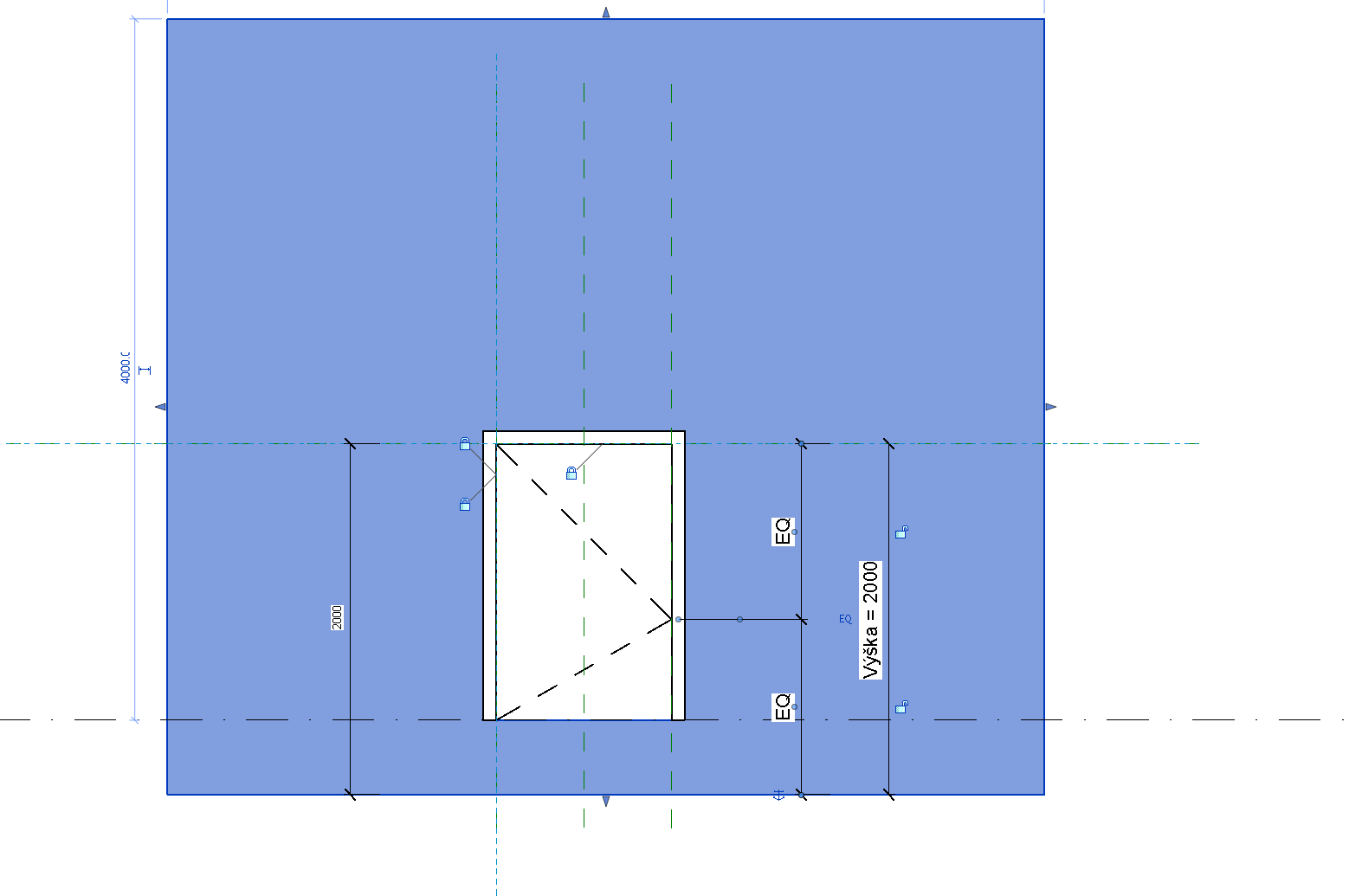

    <![CDATA[<strong>Autor:</strong> <a href="https://www.cadforum.cz/forum/member_profile.asp?PF=98445">VojtechC</a><br /><strong>Předmět:</strong> 31702<br /><strong>Zasláno:</strong> 06.bře.2021 v 23:35<br /><br />Opět jsem vycházel z šablony pro tvorbu dveří a z dveří z CZ-Sablona_projektu_CSN. Ani v jednom případě jsem nenašel rovinu, která by byla v pohledech označená jako definující počátek. Proto jsem žádnou takovou rovinu ve svých rodinách neměl. Udělal jsem si tedy novou rovinu v úrovni referenčního podlaží, připnul ji k tomu a označil. Teď už to funguje přesně tak, jak potřebuji.. Jenom mi pořád vrtá hlavou proč to v jiných rodinách funguje i přes to, že jsem tam takovou rodinu nenašel.<div><br></div><div>Každopádně děkuji za Váš čas.</div><div>V.C.</div>]]>

    <![CDATA[<strong>Autor:</strong> <a href="https://www.cadforum.cz/forum/member_profile.asp?PF=74">Peter Jirat</a><br /><strong>Předmět:</strong> 31702<br /><strong>Zasláno:</strong> 06.bře.2021 v 22:21<br /><br />Tak si zkontrolujte, zda u roviny, která určuje výšku podlahy (ta spodní hrana), není ve vlastnostech zaškrtnuto, že určuje počátek.]]>

    <![CDATA[<strong>Autor:</strong> <a href="https://www.cadforum.cz/forum/member_profile.asp?PF=98445">VojtechC</a><br /><strong>Předmět:</strong> 31702<br /><strong>Zasláno:</strong> 06.bře.2021 v 20:10<br /><br />Vše zůstalo na svém místě, veškeré kóty jsou napojeny na referenci podlaží. Trochu mě překvapilo, že samotná stěna nebyla připojená k referenci podlaží, ale ani její připojení neudělalo žádný rozdíl.<div><br></div><div>Ani v šabloně pro nové dveře tato stěna připojená není. Každopádně při posunutí touto stěnou, tak jak píšete, se ukážou zajímavé vazby (viz níže).. To bych chápal spíše jako špatné zavazbení kót, ale třeba je to takhle správně.. Ale to je už asi mimo mé chápání. Budu rád když mi to pomůžete rozlousknout.</div><div><br></div><div><img src="uploads/98445/03_2021-03-06_20-05-55.png" height="103" width="157" border="0" /><br></div>]]>
