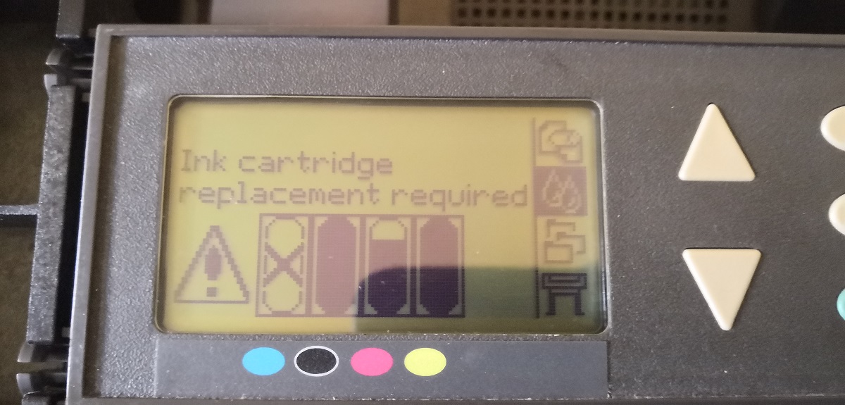

    <![CDATA[<strong>Autor:</strong> <a href="https://www.cadforum.cz/forum/member_profile.asp?PF=101854">Richard_HP</a><br /><strong>Předmět:</strong> 31732<br /><strong>Zasláno:</strong> 01.dub.2021 v 10:24<br /><br />Neporadí někdo jak dostat tiskárnu do továrního nastavení? Nějak se mi nedaří ji stále zprovoznit.]]>

    <![CDATA[<strong>Autor:</strong> <a href="https://www.cadforum.cz/forum/member_profile.asp?PF=428">MILKA</a><br /><strong>Předmět:</strong> 31732<br /><strong>Zasláno:</strong> 15.bře.2021 v 14:38<br /><br /><div>Jen malá poznámka, u této tiskárny jsme používali prošlé a myslím, že i neoriginální barvy. Plotr neměl problém. Jednou jsem se o tom bavil se servisákem a dostal jsem info, že to ovlivňuje firmware tiskačky.</div><div>Rychle mi rozmluvil můj pokus o aktualizaci....<br></div>]]>

    <![CDATA[<strong>Autor:</strong> <a href="https://www.cadforum.cz/forum/member_profile.asp?PF=762">Buba</a><br /><strong>Předmět:</strong> 31732<br /><strong>Zasláno:</strong> 14.bře.2021 v 14:03<br /><br />Môžu byť ešte upchaté trysky, ale ak to nejde ani s novou, tak môže byť zanesený ten plotrovský protikus, ja ho zvyknem opatrne vyčistiť vlhkou papierovou utierkou alebo vlhkou tyčinkou na uši, ale veľmi opatrne, aby sa tam nezachytili vlákna a nezatiekla voda. Plus je napravo odstrekávacia nádobka na atrament, ktorá môže byť zanesená. Je viac možností. Raz nám ten ploter netlačil lebo bola zacapkaná vodiaca tyč.<div>Čo presne Vám píše ten ploter?</div><div>Ak nie ste technicky zdatný do techniky, tak odporúčam naozaj radšej servisáka.</div>]]>

    <![CDATA[<strong>Autor:</strong> <a href="https://www.cadforum.cz/forum/member_profile.asp?PF=75816">bernardr</a><br /><strong>Předmět:</strong> 31732<br /><strong>Zasláno:</strong> 14.bře.2021 v 11:28<br /><br />Vždy kupujeme originál náplně a po expiraci, ještě chvilku jedou, ale potom to vyhodí chybu a když vložím novou, tak plotr jede zase dál. Když vložím zpět starou po expiraci, tak zase chyba. Vložím novou a tiskne. Čistit kontakty jsem též zkoušel.<div>???</div><div><br></div>]]>

    <![CDATA[<strong>Autor:</strong> <a href="https://www.cadforum.cz/forum/member_profile.asp?PF=93374">JKortus</a><br /><strong>Předmět:</strong> 31732<br /><strong>Zasláno:</strong> 14.bře.2021 v 08:46<br /><br />Tady jde o jiný případ. Výrobce se snaží bránit proti padělkům spotřebního materiálu. A Richard se snaží tuto ochranu obejít.<div><br><div>Je otázka, zda to ten výrobce dělá proto, aby prodal více svých tiskových náplní, nebo aby ochránil kvalitu tisku a uživatele před problémy. Nicméně s originálními náplněmi by tenhle popisovaný problém nevznikl.</div></div>]]>
