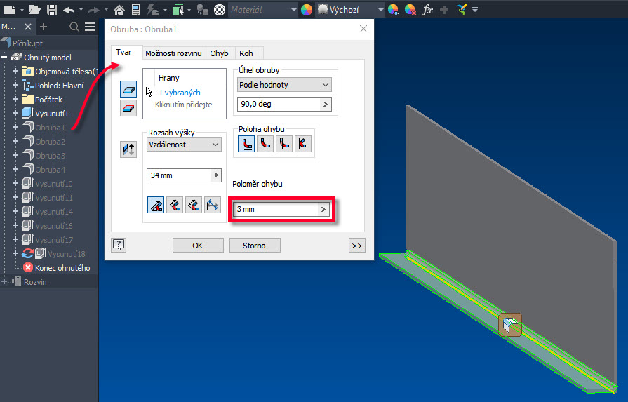

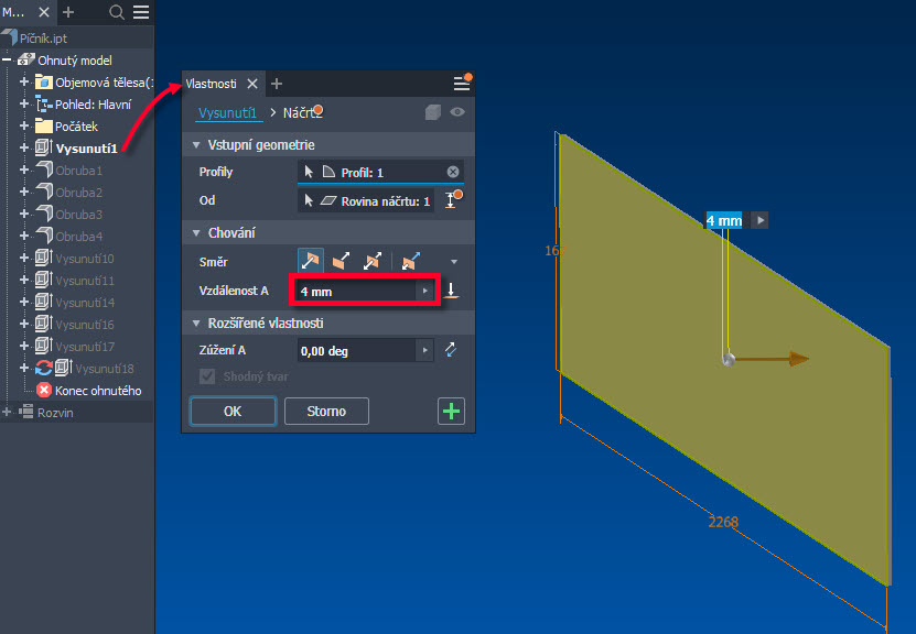

    <![CDATA[<strong>Autor:</strong> <a href="https://www.cadforum.cz/forum/member_profile.asp?PF=9996">Navara</a><br /><strong>Předmět:</strong> 31743<br /><strong>Zasláno:</strong> 17.bře.2021 v 08:31<br /><br />Ten model má v sobě spoustu chyb, kvůli kterým to nefunguje tak, jak si představujete. Doporučuju si projít nějaký tutorial, jak se má s plechy pracovat.<div>- Pro modelování plechového dílu používejte nástroje k tomu určené (Karta Plech). Použití standardních modelovacích operací jako vysunutí, díra a podobně je sice možné, ale doporučil bych to spíš zkušenějším uživatelům a to jenom v případech, kdy na to standardní nástroje nestačí.</div><div>- Parametry jako je poloměr ohybu, velikosti výštipů a podobně jsou ve výchozím stavu propojeny s parametrem Tloušťka pomocí výrazů. Doporučuju to nechat tak, jak to je a pokud se rozhodnete je měnit tak je potřeba pamatovat na to, že by měly být s tloušťkou nějak svázány (kromě speciálních případů)</div><div><br></div><div><img src="uploads/9996/2021-03-17_8-22-03.jpg" height="576" width="831" border="0" /><br></div><div><img src="uploads/9996/2021-03-17_8-22-54.jpg" height="573" width="895" border="0" /><br></div>]]>

    <![CDATA[<strong>Autor:</strong> <a href="https://www.cadforum.cz/forum/member_profile.asp?PF=101922">michaltopic</a><br /><strong>Předmět:</strong> 31743<br /><strong>Zasláno:</strong> 16.bře.2021 v 16:09<br /><br />Ano, toto jsem zkoušel. Ale plech, který už byl naohýbaný, se zdeformoval. Většina ohybů zmizela. Podle mne je to něco jako kdyby po změně tloušťky plechu nešly udělat ohyby tak, aby vypadal jako původní plech. Měnil jsem tloušťku ze 4mm na 5mm. Pomohl jsem si, ž jsem to vymodleoval znovu, ale rád bych věděl, co jsem dělal špatně. V Solid Edge změna tloušťky plechu zafungovala. Tady se mi zdá, že se to pere (ohyb vně/uvnitř, radius ohybu ...). I tak děkuji z odpověď. <br>]]>

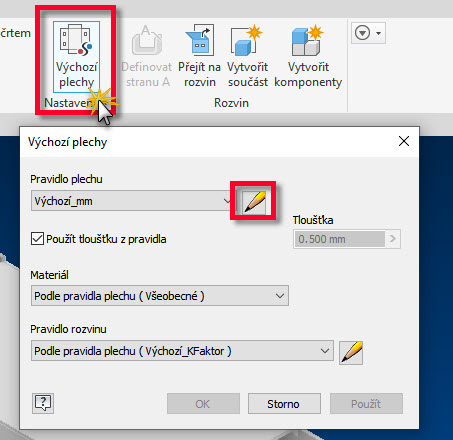

    <![CDATA[<strong>Autor:</strong> <a href="https://www.cadforum.cz/forum/member_profile.asp?PF=9996">Navara</a><br /><strong>Předmět:</strong> 31743<br /><strong>Zasláno:</strong> 16.bře.2021 v 14:58<br /><br /><div>Tohle určuje styl plechu.</div><div>Můžete si vybrat z existujících, nebo přepsat tloušťku přímo zde.<br></div><img src="uploads/9996/2021-03-16_14-56-46_2021-03-16_14-57-43.jpg" height="440" width="453" border="0" />]]>
