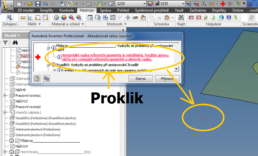

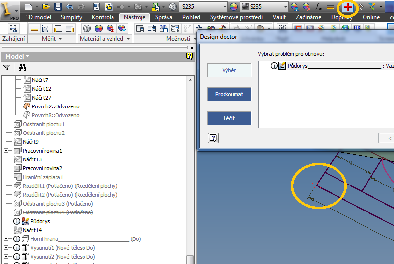

    <![CDATA[<strong>Autor:</strong> <a href="https://www.cadforum.cz/forum/member_profile.asp?PF=1030">Cheff</a><br /><strong>Předmět:</strong> 31759<br /><strong>Zasláno:</strong> 29.bře.2021 v 11:58<br /><br />Hromadně nevím, ale právě teď jsem řešil něco podobného a všiml jsem si, že běžná hláška o nevyhodnocení reference tuto referenci obsahuje. Tedy zobrazuje chybný bod!<br /><br />Celkem friendly (do teď jsem o tom nevětěl), horší to je s jeho "viditelností", pač v případě bodu se jedná o malý červený křížek špatně viditelný sám o sobě. Se zapnutým náčrtem není šance si všimnout... -&gt; Vypnout viditelnost daného náčrtu a nechat ho model spočítat znovu. A se zapnutou hláškou hledat... <br /><br />Edit: Přes "náčrtovou" vazbu PROMÍTNUTÁ GEOMETRIE jde dohledat i zdroj promítnutí (u bodu si lze případně pomoci 3D náčrtem a kolmicí z tohoto bodu). Nic lepšího jsem zatím neobjevil. Následuje odmazat vazbu promítnutí tohoto bodu a znovu jej promítnout a původní dovazbit. <br /><br /><img src="uploads/1030/Reference_-_chyba_-_II.png" border="0" /><br /><br /><img src="uploads/1030/Reference_-_chyba.png" border="0" /><span style="font-size:10px"><br /><br />Upravil Cheff - 29.bře.2021 v 12:04</span>]]>

    <![CDATA[<strong>Autor:</strong> <a href="https://www.cadforum.cz/forum/member_profile.asp?PF=10604">maiklss</a><br /><strong>Předmět:</strong> 31759<br /><strong>Zasláno:</strong> 21.bře.2021 v 16:24<br /><br />Zdravím&nbsp;<div><br></div><div>mám model ipt, v jednom z prvních náčrtů jsem odmazal&nbsp; někteér geometrie&nbsp; a o 10 náčrtů dál mi to&nbsp; hází chybu&nbsp; že mám Špatnou vazbu s referenční&nbsp; geometrii, Chápu proč to tak je,</div><div>Lze nějakým způsobem&nbsp; tuto chybu&nbsp; řešit tak aby se mi&nbsp; hromadně odmazali geometrie co maji čpatnou vazbu a nebo aby se aspon odvazbily? Vim že to jde&nbsp; po jedném geometrii ale ve složitých náčrtech je to boj s hledáním kde co je sptane kdyz jsou 3 a více bodu na sobě</div>]]>
