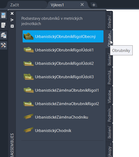

    <![CDATA[<strong>Autor:</strong> <a href="https://www.cadforum.cz/forum/member_profile.asp?PF=61651">Tomas.Podr</a><br /><strong>Předmět:</strong> 31942<br /><strong>Zasláno:</strong> 07.kvě.2021 v 12:17<br /><br />To je jasné, ale když udělám mezeru mezi jízdním pruhem a krajnicí, tak už se mi to nespojí dohromady. Potřeboval bych, aby ten žlábek byl součástí krajnice, aby pod ním proběhly vrstvy.]]>

    <![CDATA[<strong>Autor:</strong> <a href="https://www.cadforum.cz/forum/member_profile.asp?PF=36651">spackovaE</a><br /><strong>Předmět:</strong> 31942<br /><strong>Zasláno:</strong> 03.kvě.2021 v 21:11<br /><br />Tak to je normální chování, když vkládáte podsestavy z palety. Tloušťky a sklony mezi podsestavami musíte referencovat ve vlastnostech šablony typických řezů. Potom lze takto nastavenou sestavu uložit do palety pro opakované použití.<br />]]>

    <![CDATA[<strong>Autor:</strong> <a href="https://www.cadforum.cz/forum/member_profile.asp?PF=61651">Tomas.Podr</a><br /><strong>Předmět:</strong> 31942<br /><strong>Zasláno:</strong> 01.kvě.2021 v 14:30<br /><br />Díky za tip.<div>Bohužel se tím přeruší jednotlivé vrstvy vozovky a v krajnici už nenavazují sklony a tloušťky.</div>]]>

    <![CDATA[<strong>Autor:</strong> <a href="https://www.cadforum.cz/forum/member_profile.asp?PF=36651">spackovaE</a><br /><strong>Předmět:</strong> 31942<br /><strong>Zasláno:</strong> 30.dub.2021 v 17:08<br /><br />Dobrý den,<br />podsestavy urbanistických obrubníků jste zkoušel?<br /><img src="uploads/36651/Podsestavy.png" border="0" /><br />]]>

    <![CDATA[<strong>Autor:</strong> <a href="https://www.cadforum.cz/forum/member_profile.asp?PF=61651">Tomas.Podr</a><br /><strong>Předmět:</strong> 31942<br /><strong>Zasláno:</strong> 30.dub.2021 v 11:12<br /><br />Dobrý den,<div>existuje prosím někde podsestava nezpevněné krajnice s uvažovaným monolitickým žlabem (curb king)?</div><div>Nebo nějaký návod, jak sestavu vytvořit?</div><div><br></div><div>Díky za tipy</div>]]>
