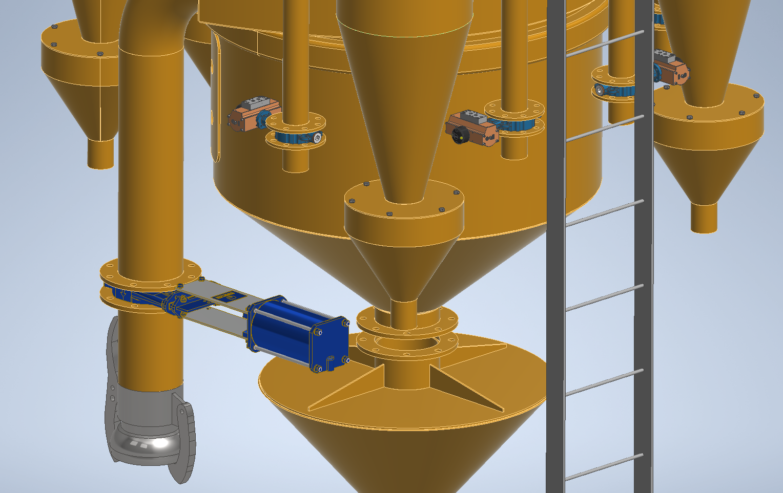

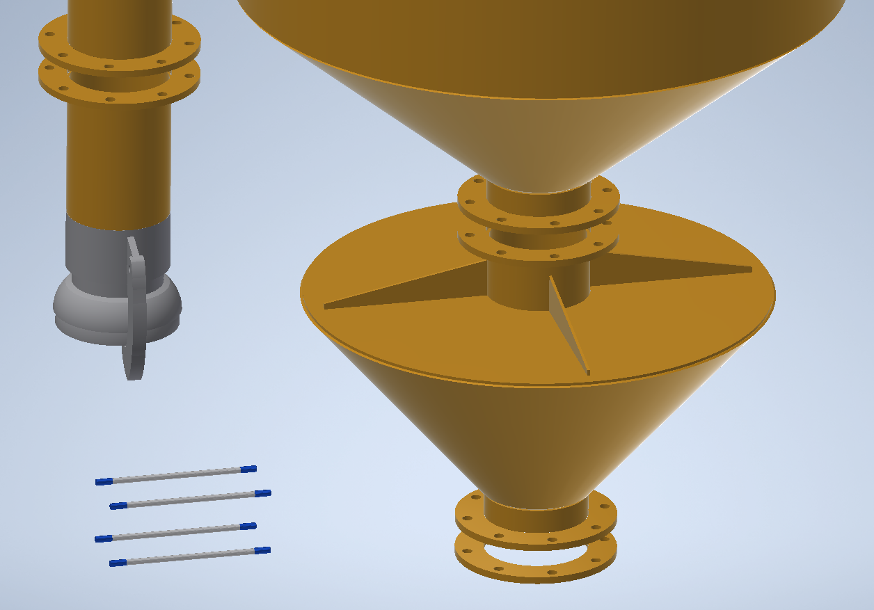

    <![CDATA[<strong>Autor:</strong> <a href="https://www.cadforum.cz/forum/member_profile.asp?PF=6">horalek</a><br /><strong>Předmět:</strong> 31956<br /><strong>Zasláno:</strong> 06.kvě.2021 v 21:32<br /><br />Já to jen doplním,&nbsp;<div>ano, v takovýchto případech je to opravdu nejčastěji na straně vzniku STEPu.&nbsp;</div><div>ať zrcadlením (obrácení normály plochy) či používáním ploch např. pro závity - plochy, které netvoří žádný objem, ale způsobují pak při překladu do STEPu, či z něho, chybu, protože se kryjí s povrchem modelu a pod.</div><div>Jak píše Rys, chybu v modelu nehledejte, nejrychlejší je najít jiný STEP. Pokud je to jasné, jak to má vypadat, okopírujte část modelu v Inventoru a špatnou část smažte. Doporučuji importovat jako sestavu, pak se s tím dělá skoro stejně jako s modely vytvořenými v Inventoru, pro úpravy jednotlivých modelů používejte "Přímé úpravy".</div><div>Nástroje na opravu modelů je v Inventoru standardně (kopíruje se do tzv. "Konstrukce"), ale to asi není potřeba.</div><div><br></div><div><br></div><div><br></div><div><br></div>]]>

    <![CDATA[<strong>Autor:</strong> <a href="https://www.cadforum.cz/forum/member_profile.asp?PF=37298">rys-kt4</a><br /><strong>Předmět:</strong> 31956<br /><strong>Zasláno:</strong> 06.kvě.2021 v 15:39<br /><br />Vinu u sebe moc nehledejte, některé modely jsou vytvořené "všelijak" a to i kombinací objemů a ploch, byť se nazývají STEP.<div wfd-id="4">Model stáhněte jiný, či si jej opravte-doplňte sám, to vám zabere mnohem méně času než hledání chyby.</div><div wfd-id="3">Toto se děje i v jiných CADech - typicky zkopírováním takovéto součásti v sestavě, čímž kopírovaná součást, byť je ve stromu prohlížeče uvedená, zmizí klidně úplně.&nbsp;</div><div wfd-id="2">Nejčastěji to jsou nějaké neuzavřené plochy - tedy chyby někdy i podivných překladačů.</div><div wfd-id="1">Pokud nemáte nástroj k opravě součásti (v SE je, ale také není dokonalý), zvolte jinou, víše zmíněnou cestu.</div><div wfd-id="0"><br></div>]]>

    <![CDATA[<strong>Autor:</strong> <a href="https://www.cadforum.cz/forum/member_profile.asp?PF=101922">michaltopic</a><br /><strong>Předmět:</strong> 31956<br /><strong>Zasláno:</strong> 04.kvě.2021 v 09:28<br /><br /><div>Zdravím. Nahrál jsem do sestavy STP armatury (šoupátka) stažené z netu. Ve vrcholové sestavě je šoupě vidět, v podsestavách taky, ale v jedné podsestavě se nezobrazí (pouze 4 tyčky, které tvoří pohon armtury). <br></div><div><br></div><div>Čím to je a jak se toho zbavím? <img src="uploads/101922/valve.png" height="877" width="1256" border="0" /><img src="uploads/101922/valve2.png" height="963" width="1528" border="0" /><br></div>]]>
   </description>
