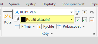

    <![CDATA[<strong>Autor:</strong> <a href="https://www.cadforum.cz/forum/member_profile.asp?PF=270">PepaR</a><br /><strong>Předmět:</strong> 32032<br /><strong>Zasláno:</strong> 18.kvě.2021 v 21:00<br /><br />Možná máte nastaveno automatické umisťování kót do konkrétní hladiny.<div><img src="uploads/270/CAD_Poznamky_Hladina.png" height="148" width="326" border="0" /><br></div>]]>

    <![CDATA[<strong>Autor:</strong> <a href="https://www.cadforum.cz/forum/member_profile.asp?PF=94298">johny.alias</a><br /><strong>Předmět:</strong> 32032<br /><strong>Zasláno:</strong> 18.kvě.2021 v 18:27<br /><br />ahoj<div>mam asi nastavene kotovanie len pre jednu hladinu lebo ked ju mam vypnutu nejde mi kotovat</div><div>viete mi poradit kde to zmenim aby som kotoval aj inou hladinou? vdaka</div>]]>
