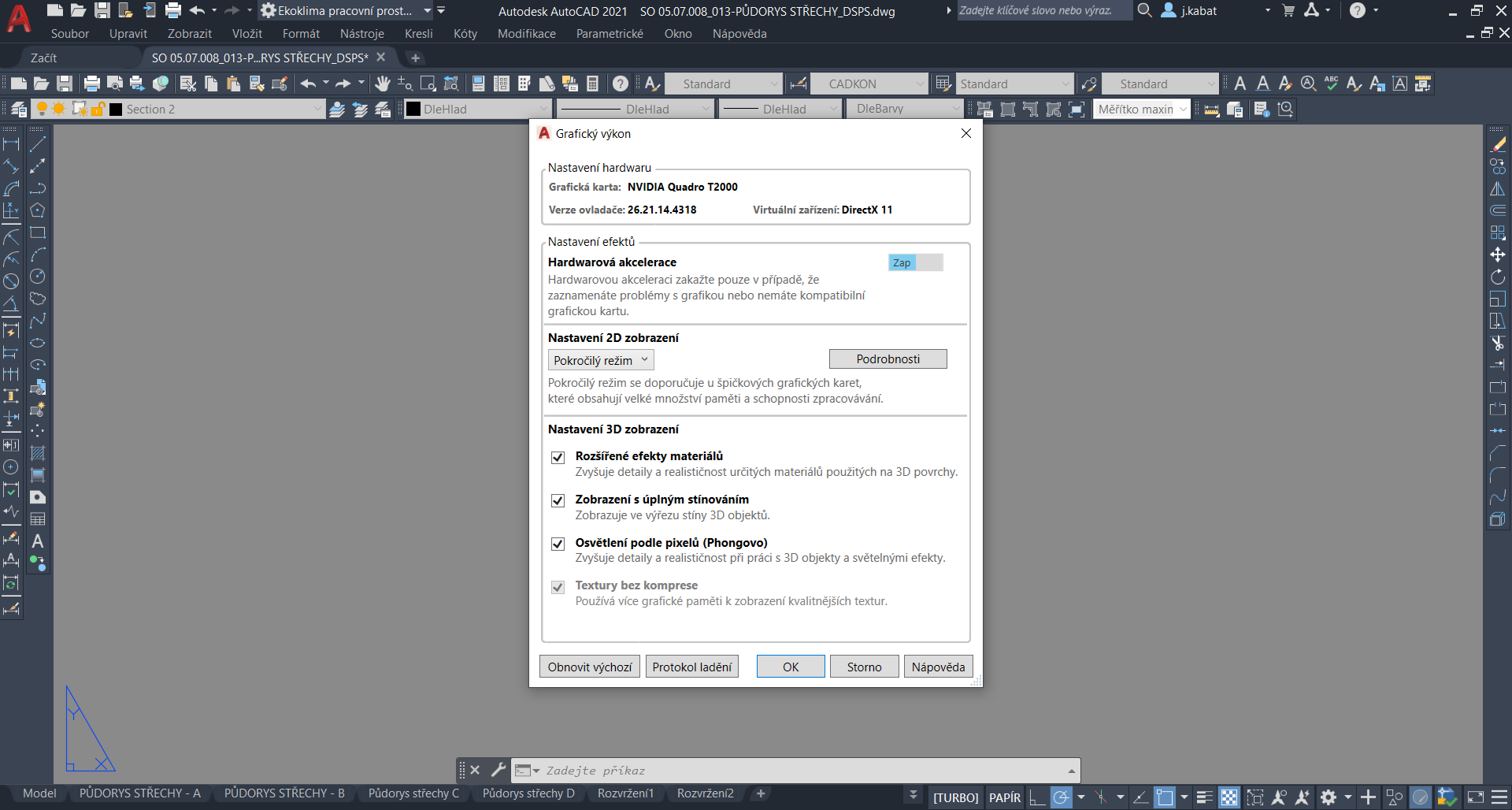

    <![CDATA[<strong>Autor:</strong> <a href="https://www.cadforum.cz/forum/member_profile.asp?PF=80735">JKA</a><br /><strong>Předmět:</strong> 32067<br /><strong>Zasláno:</strong> 31.kvě.2021 v 13:19<br /><br /><img src="uploads/80735/k&#111;nfiggraf_2021-05-31_13-18-55.png" height="250" width="500" border="0" alt="K&#079;NFIGGRAF" title="K&#079;NFIGGRAF" />]]>

    <![CDATA[<strong>Autor:</strong> <a href="https://www.cadforum.cz/forum/member_profile.asp?PF=9">Vladimír Michl</a><br /><strong>Předmět:</strong> 32067<br /><strong>Zasláno:</strong> 31.kvě.2021 v 13:04<br /><br />Chápu, eskaloval jsem do Helpdesku. Pro jistotu prosím ještě ověřte, zda opravdu jedete na té výkonné kartě T2000 - viz příkaz KONFIGGRAF (v dialogu nahoře).]]>

    <![CDATA[<strong>Autor:</strong> <a href="https://www.cadforum.cz/forum/member_profile.asp?PF=80735">JKA</a><br /><strong>Předmět:</strong> 32067<br /><strong>Zasláno:</strong> 31.kvě.2021 v 11:35<br /><br />Dobrý den,<div>TURBO tento problém vyřešilo. Jinak grafickou kartu mám NVIDIA Quadro T2000, která mi byla doporučena a schválena techniky z Cadstudia, stejně jako ostatní hw mého ntb.</div><div><br></div><div>Děkuji.</div>]]>
