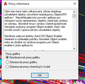

    <![CDATA[<strong>Autor:</strong> <a href="https://www.cadforum.cz/forum/member_profile.asp?PF=70534">kupiska</a><br /><strong>Předmět:</strong> 32106<br /><strong>Zasláno:</strong> 03.čer.2021 v 07:38<br /><br />Dobrý den,<div><br></div><div>tak problém vyřešen.... Kolegyně přišla na jednu super věc. Pokud kliknu na nahradit SHX soubor, tak se v tabulce, kde hledáme zdrojoví soubor SHX objeví ve spodním řádku název chybějícího souboru, který chybí a jej nutné donahrát. Možná škoda, že se tato informace neobjeví ihned v prvním vyskakovacím okně. Ale až ve chvíli, kdy hledáme cestu k souboru.&nbsp;<br><br></div><div>Děkuji všem mnohokrát za pomoc a čas, který jste mi věnovali.</div><div><br></div><div>Přeji příjemný den.</div><div>Michal Krupička</div>]]>

    <![CDATA[<strong>Autor:</strong> <a href="https://www.cadforum.cz/forum/member_profile.asp?PF=81">vbehun</a><br /><strong>Předmět:</strong> 32106<br /><strong>Zasláno:</strong> 02.čer.2021 v 17:32<br /><br />Podívejte se na příslušnou definici čar (soubor s příponou LIN - *.lin), kde je uveden název tvaru a název kompilovaného souboru tvarů (soubor s příponou SHX, *.shx). Tento soubor <b>*.shx</b> musí být ve vyhledávací cestě - nejlépe tam, kde jsou soubory <b>*.lin</b>.&nbsp;&nbsp;<div>---viz nápověda (F1): "o uživatelských typech čar"---&nbsp;</div><div><i>Příklad:<br></i><div><div><i>Následující definice popisuje typ čáry s názvem CON1LINE, skládající se z opakujícího se vzoru čárka (délka = 1), mezera (délka = 0,25), vložený tvar CON1 ze souboru "ep.shx",&nbsp;</i><i>mezera (délka = 1)</i><i>.&nbsp;</i></div><div><i>Aby následující příklad fungoval, musí být soubor ep.shx uložen v cestě podpůrných souborů.</i></div><div><i>*CON1LINE, --- &#091;CON1&#093; --- &#091;CON1&#093; --- &#091;CON1&#093;</i></div><div><i>A,1.0,-0.25,&#091;CON1,ep.shx&#093;,-1.0</i></div></div></div><div>---</div><div>Může jít také o textovou čáru, kde je místo souboru tvaru definován text a příslušný textový styl:</div><div>---příklad---</div><div><div><i>&#091;"text",text_style_name,scale,rotation,xoffset,yoffset&#093;</i></div><div><i>A,.5,-.2,&#091;"VVN",STANDARD,S=.1,U=0.0,X=-0.1,Y=-.05&#093;,-.2</i></div></div><div><i>Čára začínající čárkou (délka 0,5), mezera (délka 0,2), text VVN textovým stylem Standard (transformace textu: měřítko 0.1; rotace 0°; posunutí -0.1 po X a -0.05 po Y), mezera (délka 0.2)</i></div><div>---&nbsp;&nbsp;</div><div>Online česká nápověda: <a href="https://help.autodesk.com/view/ACD/2021/CSY/?guid=GUID-5A6E6759-8A9A-4A8A-9AEE-EE9DB72F792D" target="_blank" rel="nofollow">Vlastní typy čar a definice typů čar</a></div><div>Online anglická nápověda: <a href="https://help.autodesk.com/view/ACD/2021/ENU/?guid=GUID-5A6E6759-8A9A-4A8A-9AEE-EE9DB72F792D" target="_blank" rel="nofollow">About Custom Linetypes and Linetype Definitions</a></div><div>Jazyk nápovědy změníte ve vyskakovacím seznamu pod tlačítkem v pravém horním rohu stránky.<br>Doporučuji používat nápovědu anglickou - ne vždy jsou překlady do jiných jazyků korektní.<br></div><span style="font-size:10px"><br /><br />Upravil vbehun - 03.čer.2021 v 12:23</span>]]>

    <![CDATA[<strong>Autor:</strong> <a href="https://www.cadforum.cz/forum/member_profile.asp?PF=33">Mantlík</a><br /><strong>Předmět:</strong> 32106<br /><strong>Zasláno:</strong> 02.čer.2021 v 16:20<br /><br /><div>Dobrý den</div><div>Že chybí jeden nebo více souborů SHX může ale také nemusí souviset s typy čar. může to být také napříklaD NĚJAKÝ "AUTOCADOVSKÝ" font, případně může být do souboru zanesen nějaký soubor z arcinfo ...</div><div>Aby se e-transmitem přenesly zkompilované soubory tvarů, potřebné pro komplexní čáry (inž. sítě), musíte nastavit v "nastavení přenosů" (vpravo uprostřed ) i "včetně písem", jinak se shx nezahrnou...</div><div><br></div><div>Osobně ale - pokud jste s kolegy (kterým to nefunguje) v jedné firmě - bych doporučoval postup, který se nám osvědčuje již delší dobu</div><div>Založil jsem (v zásadě je možné kdekoliv, ale nejlépe mimo akce, klidně i na disk C nebo do rootu disku D adresář (např. "XXX-SUPPORT") a do něj sesypal všechny čáry (soubory LIN a SHX), šrafy (soubory PAT), případně i další - např upravované soubory CUIX, apod. Tedy kromě originálních.</div><div>Tento adresář se jednoduše rozkopíruje na všechny PC ve firmě - ale jak píše p. Michl, musíte k tomuto adresáři nastavit v možnostech acadu cestu - doporučuji "hodně vysoko"<br></div>]]>

    <![CDATA[<strong>Autor:</strong> <a href="https://www.cadforum.cz/forum/member_profile.asp?PF=70534">kupiska</a><br /><strong>Předmět:</strong> 32106<br /><strong>Zasláno:</strong> 02.čer.2021 v 15:15<br /><br />Ano máte pravdu - Hlásí to, že chybí jeden nebo více souborů SHX a poté to hlásí problém s proxy.... Kde dopřípojím chybějící SHX soubor ? ... Děkuji velmi za rozřešení a pomoc !&nbsp;<img src="uploads/70534/1.jpg" height="354" width="358" border="0" />]]>

    <![CDATA[<strong>Autor:</strong> <a href="https://www.cadforum.cz/forum/member_profile.asp?PF=9">Vladimír Michl</a><br /><strong>Předmět:</strong> 32106<br /><strong>Zasláno:</strong> 02.čer.2021 v 14:57<br /><br />Nehlásí to při otvírání nějakou chybu? Nemáte ve vyhledávací cestě kolizní .shx soubor stejného jména? Nejsou ty "chybějící" symboly jen v nějakém mrňavém měřítku? Těch možných příčin zase až tolik není, to najdeme.]]>

    <![CDATA[<strong>Autor:</strong> <a href="https://www.cadforum.cz/forum/member_profile.asp?PF=70534">kupiska</a><br /><strong>Předmět:</strong> 32106<br /><strong>Zasláno:</strong> 02.čer.2021 v 14:25<br /><br />boužel jsme vyextrahovali celý zip do jedné složky a problém stále přetrvává. Zakopaný pes bude asi jinde ... :(&nbsp;]]>

    <![CDATA[<strong>Autor:</strong> <a href="https://www.cadforum.cz/forum/member_profile.asp?PF=9">Vladimír Michl</a><br /><strong>Předmět:</strong> 32106<br /><strong>Zasláno:</strong> 02.čer.2021 v 14:19<br /><br />Ne, nemusí se načítat, ale musí se umístit někam, kde ho AutoCAD najde (vyhledávací cesta, složka výkresu).]]>

    <![CDATA[<strong>Autor:</strong> <a href="https://www.cadforum.cz/forum/member_profile.asp?PF=70534">kupiska</a><br /><strong>Předmět:</strong> 32106<br /><strong>Zasláno:</strong> 02.čer.2021 v 14:13<br /><br />Dobrý den,<div><br></div><div>děkuji za odpověď a interakci. Bohužel ani když jsem předal výkres přes eTransmit tak se typy čar nenačetly... nebo je nutno manuálně načíst nějaký SHX soubor ? Předem velmi děkuji za Váš čas.</div>]]>
