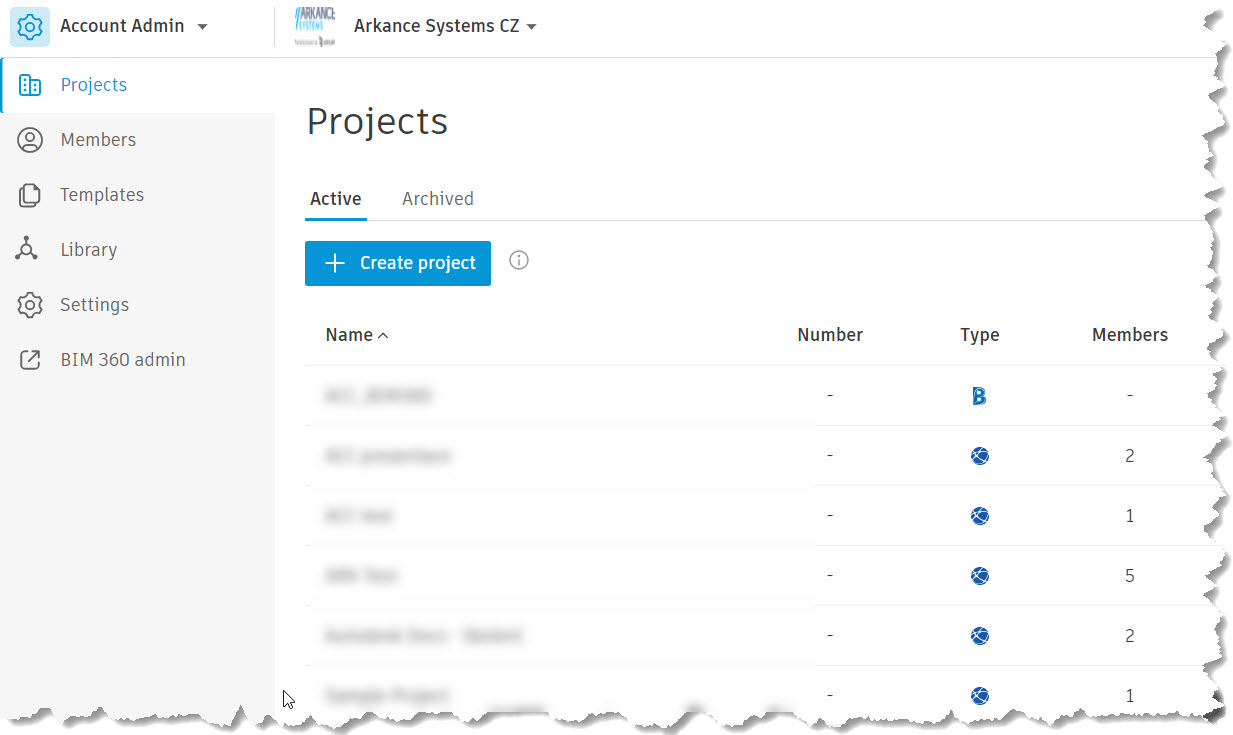

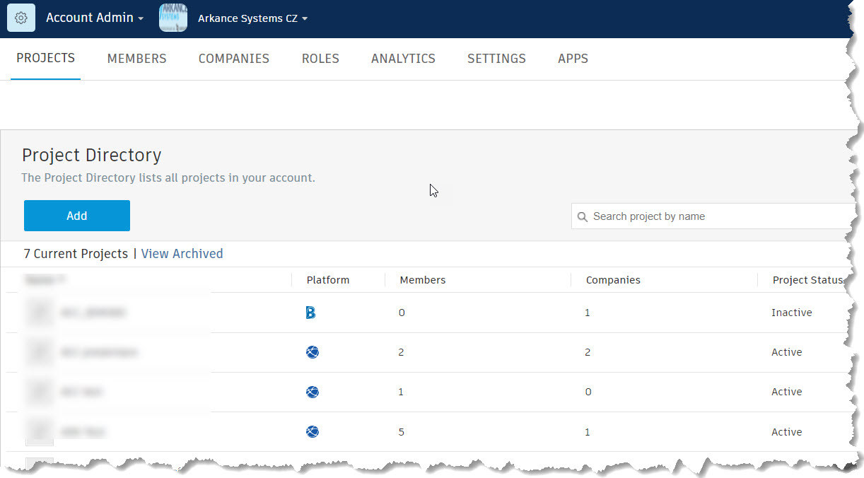

    <![CDATA[<strong>Autor:</strong> <a href="https://www.cadforum.cz/forum/member_profile.asp?PF=45">statecny</a><br /><strong>Předmět:</strong> 32201<br /><strong>Zasláno:</strong> 01.čvc.2021 v 10:10<br /><br />Pokud máte jen jeden projekt vytvořený na platformě BIM 360, tak ho vidíte správně. Má ikonu B u platformy. Pokud by byl vytvořen na platformě ACC, bude mít ikonu koule. Tím, že máte v rámci firemního účtu přístup k obou platformám (BIM 360 a ACC) máte také dvě různé administrace (BIM 360 a ACC) a v každé z nich vidíte seznam projektů na obou platformách. Pokud tedy chcete vytvořit projekt na ACC, musíte ho vytvořit v administraci ACC.&nbsp;<div>Zde je pohled na projekty z pohledu administrace BIM 360:</div><div><img src="uploads/45/BIM_360_admin.jpg" height="300" width="600" border="0" /><br></div><div><br></div><div>A zde je pohled na stejné projekty z pohledu administrace ACC:</div><div><img src="uploads/45/ACC_admin.jpg" height="368" width="615" border="0" /><br></div>]]>

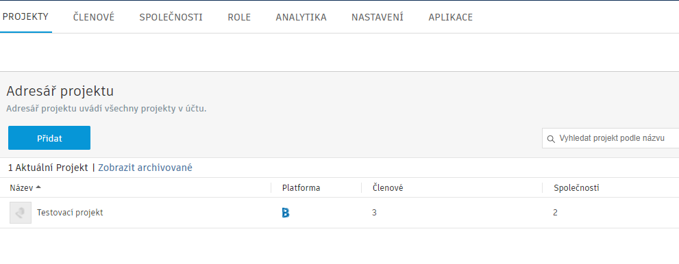

    <![CDATA[<strong>Autor:</strong> <a href="https://www.cadforum.cz/forum/member_profile.asp?PF=74">Peter Jirat</a><br /><strong>Předmět:</strong> 32201<br /><strong>Zasláno:</strong> 30.čer.2021 v 15:43<br /><br />Projekt je vytvořený v B360, v B360Docs vidím modely z Revitu i PDF, v ACC nic:<div><br><div><img src="uploads/74/b360_2021-06-30_15-42-38.PNG" height="386" width="991" border="0" /><br></div></div>]]>

    <![CDATA[<strong>Autor:</strong> <a href="https://www.cadforum.cz/forum/member_profile.asp?PF=45">statecny</a><br /><strong>Předmět:</strong> 32201<br /><strong>Zasláno:</strong> 30.čer.2021 v 12:51<br /><br />Projekty můžete vytvářet v BIM 360 (mají ikonu B) nebo v Construction Cloud (mají ikonu koule). Pokud v ACC žádné projekty zatím vytvořené nemáte, tak není co zobrazit.]]>

    <![CDATA[<strong>Autor:</strong> <a href="https://www.cadforum.cz/forum/member_profile.asp?PF=45">statecny</a><br /><strong>Předmět:</strong> 32201<br /><strong>Zasláno:</strong> 29.čer.2021 v 16:52<br /><br />Je možné, že Autodesk má nějakou chybu v odkazu na tlačítku "Přejít na sjednocené projekty". Mě se po kliknutí na chvíli projekty zobrazí a poté opět zmizí a zůstane prázdná stránka. Nicméně po přihlášení přímo na sjednocené projekty&nbsp;<a href="https://acc.autodesk.com/" target="_blank" rel="nofollow">https://acc.autodesk.com/</a> se projekty jak BIM 360 tak i&nbsp; ACC zobrazí korektně. Vyzkoušejte tedy přímé přihlášení na sjednocené projekty.]]>
