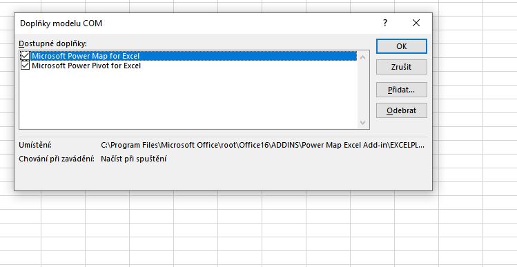

   <title><![CDATA[Rozpiska : v excelu m&#225;m jenom tohlea ]]></title>
   <link>https://www.cadforum.cz/forum/forum_posts.asp?TID=32205&amp;PID=124203&amp;title=rozpiska#124203</link>
   <description>
    <![CDATA[<strong>Autor:</strong> <a href="https://www.cadforum.cz/forum/member_profile.asp?PF=97021">klimji88</a><br /><strong>Předmět:</strong> 32205<br /><strong>Zasláno:</strong> 19.čvc.2021 v 08:48<br /><br /><div>v excelu mám jenom tohle</div><div><img src="uploads/97021/doplnky_excel.JPG" height="768" width="1060" border="0" /><br></div><div>a</div><div><img src="uploads/97021/com_excel.JPG" height="387" width="749" border="0" /><br></div>]]>

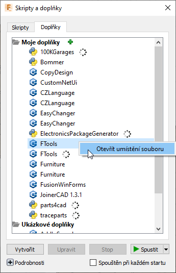

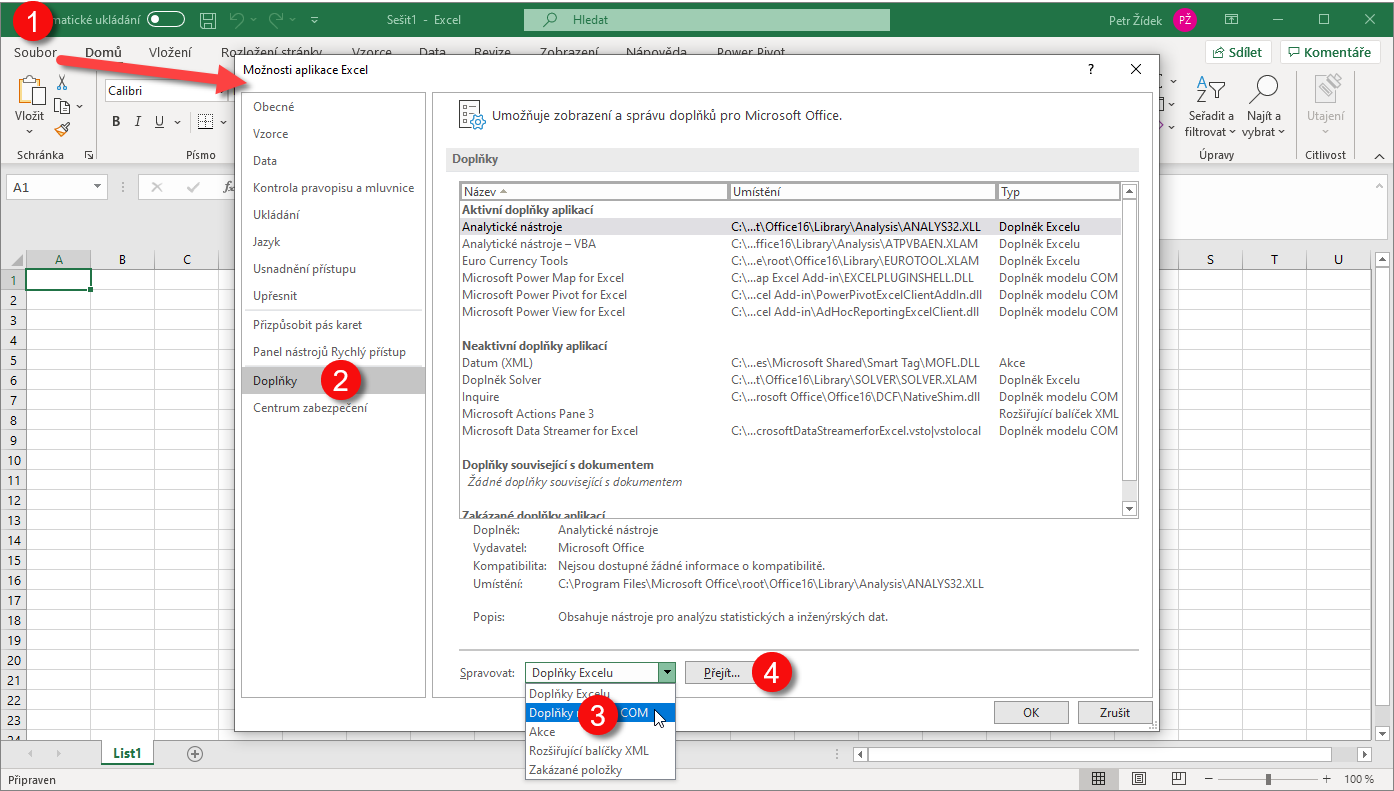

    <![CDATA[<strong>Autor:</strong> <a href="https://www.cadforum.cz/forum/member_profile.asp?PF=70369">Petr Žídek</a><br /><strong>Předmět:</strong> 32205<br /><strong>Zasláno:</strong> 16.čvc.2021 v 13:28<br /><br /><div>Do složky F-Tools se nejsnáze dostanete na kartě Nástroje -&gt; Doplňky<br></div><div>&nbsp;<img src="uploads/70369/Fusi&#111;n.png" height="535" width="345" border="0" align="bottom" /></div><div>A v excelu zkuste zkontrolovat zada máte doplněk zapnutý <br></div><div><img src="uploads/70369/Excel.png" height="791" width="1394" border="0" /></div><div>po stisku 4. y se Vám měl zobrazit seznam nainstalovaných doplňků a mezi nimi by měl být Microsoft Power Query.<br></div><div><br></div>]]>
