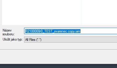

   <title><![CDATA[Náhrada komponenty : Zdrav&#237;m,tak u&#382; jsem odhalil probl&#233;m.Kdy&#382;...]]></title>
   <link>https://www.cadforum.cz/forum/forum_posts.asp?TID=32209&amp;PID=124060&amp;title=nahrada-komponenty#124060</link>
   <description>
    <![CDATA[<strong>Autor:</strong> <a href="https://www.cadforum.cz/forum/member_profile.asp?PF=55100">simunek</a><br /><strong>Předmět:</strong> 32209<br /><strong>Zasláno:</strong> 01.čvc.2021 v 09:42<br /><br />Zdravím,<div><br></div><div>tak už jsem odhalil problém.</div><div>Když zadáváte nový název sestavy musíte ho zadat VČETNĚ přípony .iam</div><div>Je tam totiž nastaveno Uložit jako typ : All files (nic jiného tam k výběru není) a s tím má očividně problém</div><div><br></div><div></div><div><img src="uploads/55100/nahradit.jpg" height="233" width="399" border="0" /><br></div><div><br></div><div>Zajímavé že pokud nahrazujete díl tak je nastaven Uložit jako typ: part. ipt a tak to funguje i bez napsání přípony.</div>]]>
   </description>
   <pubDate>Thu, 01 Jul 2021 09:42:02 +0000</pubDate>
   <guid isPermaLink="true">https://www.cadforum.cz/forum/forum_posts.asp?TID=32209&amp;PID=124060&amp;title=nahrada-komponenty#124060</guid>

   <title><![CDATA[Náhrada komponenty : No ne&#345;ekl bych.Jmenuje se:Guns_holder_arm_weldedChci...]]></title>
   <link>https://www.cadforum.cz/forum/forum_posts.asp?TID=32209&amp;PID=124059&amp;title=nahrada-komponenty#124059</link>
   <description>
    <![CDATA[<strong>Autor:</strong> <a href="https://www.cadforum.cz/forum/member_profile.asp?PF=55100">simunek</a><br /><strong>Předmět:</strong> 32209<br /><strong>Zasláno:</strong> 01.čvc.2021 v 08:33<br /><br />No neřekl bych.<div>Jmenuje se:&nbsp;Guns_holder_arm_welded</div><div>Chci ho přejmenovat na : R210084r0_Guns_holder_arm_welded</div>]]>
   </description>

   <title><![CDATA[Náhrada komponenty : Nejmenuje se jedna z t&#283;ch sou&#269;&#225;st&#237;...]]></title>
   <link>https://www.cadforum.cz/forum/forum_posts.asp?TID=32209&amp;PID=124052&amp;title=nahrada-komponenty#124052</link>
   <description>
    <![CDATA[<strong>Autor:</strong> <a href="https://www.cadforum.cz/forum/member_profile.asp?PF=9">Vladimír Michl</a><br /><strong>Předmět:</strong> 32209<br /><strong>Zasláno:</strong> 30.čer.2021 v 15:06<br /><br />Nejmenuje se jedna z těch součástí nějak atypicky? Mám dojem, že ve starších verzích to dělal znak "|" v názvu.]]>
   </description>

   <title><![CDATA[Náhrada komponenty : Zdrav&#237;m,ve verziInventor2022 se...]]></title>
   <link>https://www.cadforum.cz/forum/forum_posts.asp?TID=32209&amp;PID=124051&amp;title=nahrada-komponenty#124051</link>
   <description>
    <![CDATA[<strong>Autor:</strong> <a href="https://www.cadforum.cz/forum/member_profile.asp?PF=55100">simunek</a><br /><strong>Předmět:</strong> 32209<br /><strong>Zasláno:</strong> 30.čer.2021 v 14:58<br /><br /><span style="color: rgb54, 69, 90; : rgb247, 247, 249;">Zdravím,</span><div style="color: rgb54, 69, 90; : rgb247, 247, 249;">&nbsp;</div><div style="color: rgb54, 69, 90; : rgb247, 247, 249;">ve verzi&nbsp;<acr&#111;nym ="term" title="Slovník:  Autodesk Inventor - hlavní strojírenská 3D aplikace Autodesku; adaptivní modelování složitých objemových i povrchových součástí a sestav; světově nejprodávanější 3D MCAD aplikace viz www.cadstudio.cz/inventor" style="border-bottom: 2px dotted green; cursor: help; text-decorati&#111;n-line: unset;">Inventor</acr&#111;nym>&nbsp;2022 se mi velmi stává že pokud dám na záložce Sestavení/<span ="highlight">Produktivita</span>/Uložit a nahradit komponentu - tak mi to skončí touto hláškou a nic to neudělá:</div><div style="color: rgb54, 69, 90; : rgb247, 247, 249;">"Nelze uložit a nahradit komponentu"</div><div style="color: rgb54, 69, 90; : rgb247, 247, 249;"><br></div><div style="color: rgb54, 69, 90; : rgb247, 247, 249;">Stane se mi to vždy ale pouze pokud dávám nahradit svařenec. Pokud nahrazuji part tak to funguje.</div><div style="color: rgb54, 69, 90; : rgb247, 247, 249;"><br></div><div style="color: rgb54, 69, 90; : rgb247, 247, 249;">V Inventoru 2021 to chodilo bez problémů.</div><div style="color: rgb54, 69, 90; : rgb247, 247, 249;">&nbsp;</div><div style="color: rgb54, 69, 90; : rgb247, 247, 249;">To samé jsem řešil v minulosti u&nbsp; Inventoru 2017 nebo 2018 a nakonec to byla nějaká chyba u Autodesku a pomohla až aktualizace Inventoru.</div><div style="color: rgb54, 69, 90; : rgb247, 247, 249;"><br></div><div style="color: rgb54, 69, 90; : rgb247, 247, 249;">Setkal se prosím někdo s tímto problémem?</div><div style="color: rgb54, 69, 90; : rgb247, 247, 249;">&nbsp;</div>]]>
   </description>
   <pubDate>Wed, 30 Jun 2021 14:58:55 +0000</pubDate>
