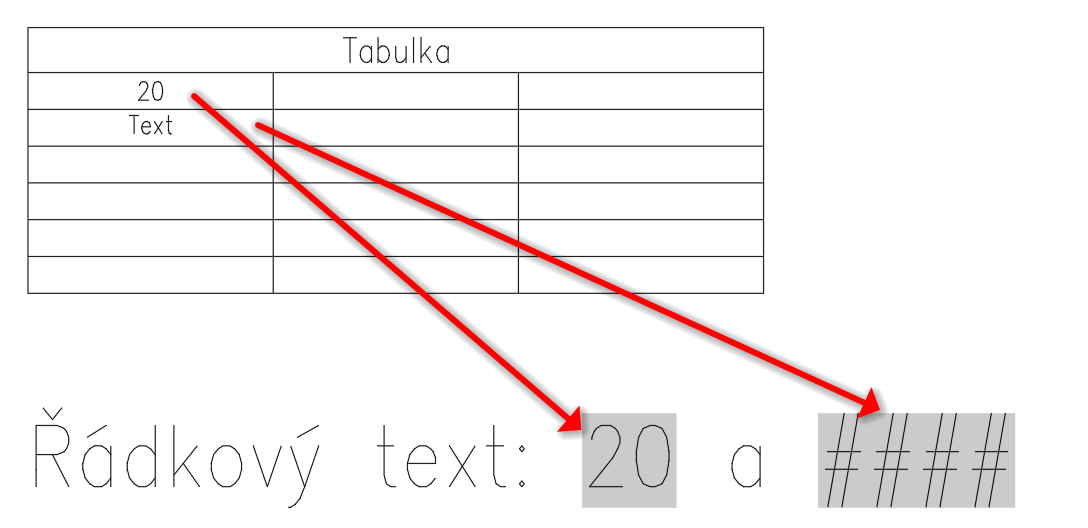

    <![CDATA[<strong>Autor:</strong> <a href="https://www.cadforum.cz/forum/member_profile.asp?PF=88264">matmazy</a><br /><strong>Předmět:</strong> 32272<br /><strong>Zasláno:</strong> 22.čvc.2021 v 16:13<br /><br />ano to je ono děkuji! bude se to požívat jen na čísla]]>

    <![CDATA[<strong>Autor:</strong> <a href="https://www.cadforum.cz/forum/member_profile.asp?PF=270">PepaR</a><br /><strong>Předmět:</strong> 32272<br /><strong>Zasláno:</strong> 22.čvc.2021 v 06:55<br /><br />Dobrý den,&nbsp;<div><br></div><div>pokud se bavíme o nativní tabulce AutoCADu, tak toho lze docílit tak, že do textu vložíte pole se vzorce, které odkáže na buňku tabulky. Bude to však fungovat pouze na čísla.</div><div><img src="uploads/270/Text_z_tabulky_do_textu_upr.png" height="528" width="1088" border="0" /><br></div>]]>

    <![CDATA[<strong>Autor:</strong> <a href="https://www.cadforum.cz/forum/member_profile.asp?PF=88264">matmazy</a><br /><strong>Předmět:</strong> 32272<br /><strong>Zasláno:</strong> 21.čvc.2021 v 11:17<br /><br /><div>Dobrý den,&nbsp;</div><div>Vytvářím šablonu, do které se budou vkládat data do tabulky. Potřeboval bych, aby se mi jednotlivé hodnoty z tabulky propsali do jednotlivých textů. Nevíte jak na to? případně nějaký odkaz nebo pod čím to hledat? Díky</div><div><br></div>]]>
