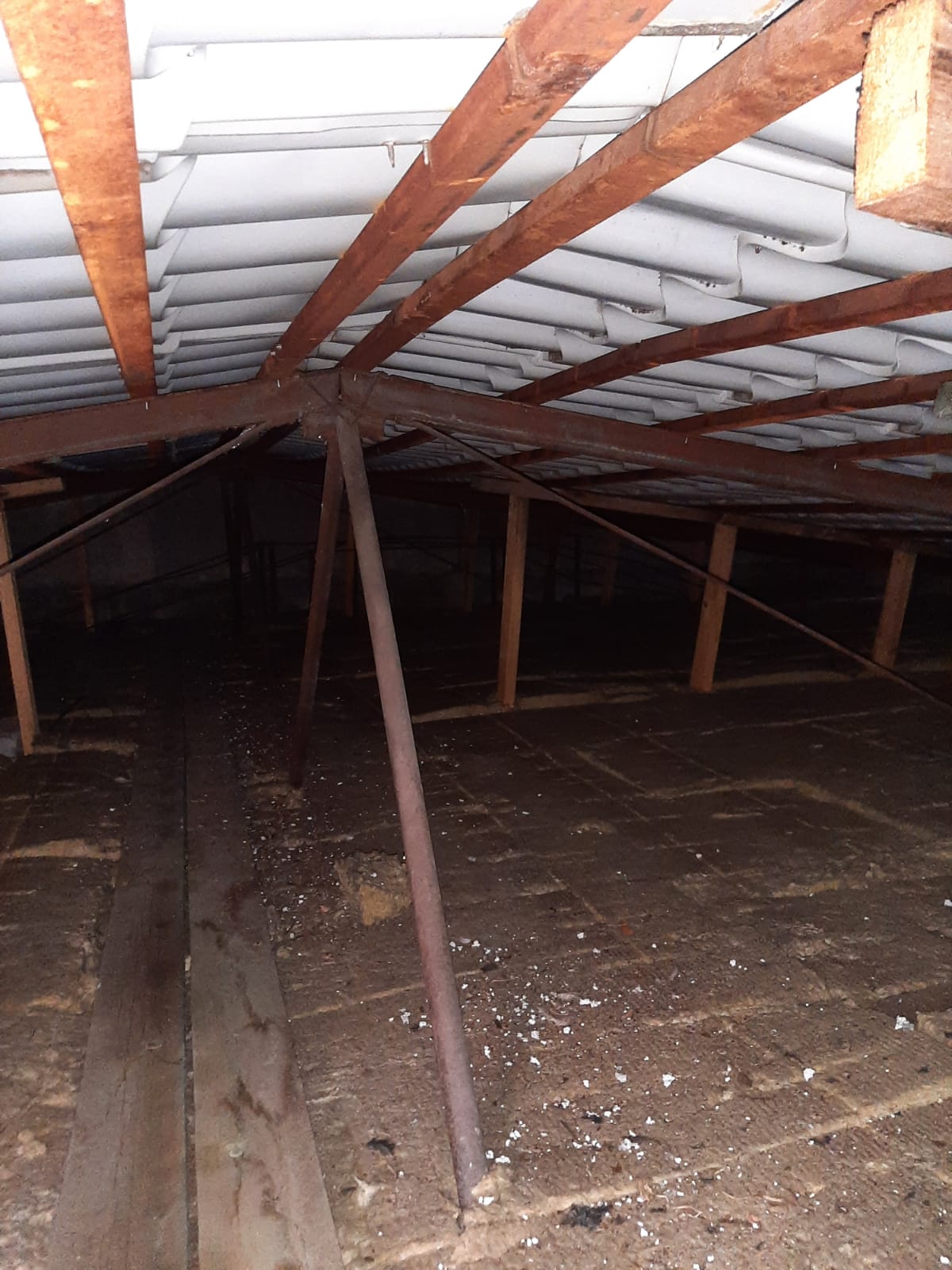

    <![CDATA[<strong>Autor:</strong> <a href="https://www.cadforum.cz/forum/member_profile.asp?PF=3130">zdrk</a><br /><strong>Předmět:</strong> 32277<br /><strong>Zasláno:</strong> 25.čvc.2021 v 09:56<br /><br />O ploché střeše vím, to je základní verze O tom bych ještě něco dohledal. Zde se, ale bohužel pravděpodobně jedná o nějakou karlovarskou variantu. Je v ní postaveno celé sídliště v Chodvě u KV.Dochovalo se několik výkrtesů původní dokumentace, kde je to takto navrženo (ocelové vazníky, latování z jacklu a osinkocementové vlnovky).<br />Asi se vykašlu s posouzením stávajících vazníků a dám tam přímo nové dřevěné. Bude to dražší, ale o starost méně.<span style="font-size:10px"><br /><br />Upravil zdrk - 25.čvc.2021 v 10:01</span>]]>

    <![CDATA[<strong>Autor:</strong> <a href="https://www.cadforum.cz/forum/member_profile.asp?PF=81">vbehun</a><br /><strong>Předmět:</strong> 32277<br /><strong>Zasláno:</strong> 24.čvc.2021 v 19:19<br /><br />Problém je v tom, že paneláky obecně (nejen soustava G57) měly typicky střechu plochou - i když <a href="https://zam.zlin.eu/objekt/71-panelovy-dum-g57?filter=period" target="_blank" rel="nofollow">zde</a> se píše "<i>Všechny typy, tedy I–VI, se mohly stavět s plochou nebo šikmou střechou</i>".&nbsp;<div>U&nbsp;<a href="https://panelovedomy.ekowatt.cz/g-57.html" target="_blank" rel="nofollow">soustavy G57 zde</a> je následující popis standardní střechy: "<i>Dvouplášťová (betonová střešní desky tl 80mm, heraklit tl. 50mm, škvárový násyp, železobetonové panely uložené ve spádu, prostor odvětrán ventilačními průduchy v římsových tvárnicích, živičná krytina)</i>".</div><div>Skutečně nejde o provedení nové střechy s nízkým sklonem na původní stavbu, jak je popsáno&nbsp;<a href="https://www.krytiny-strechy.cz/technicke_info-k-navrhovani-strech/sikme-strechy-panelovych-domu/6558-nizke-sikme-strechy-panelovych-domu-a.html" target="_blank" rel="nofollow">zde</a>?</div><div><br><div><span style="color: transparent; font-family: sans-serif; font-size: 8.3943px; white-space: pre;"> živičná </span><div -canvas-width="28.15897326315203" style="padding: 0px; margin: 0px; color: transparent; : ; white-space: pre; cursor: text; trans-origin: 0% 0%; left: 193.818px; top: 249.168px; font-size: 8.3943px; font-family: sans-serif; trans: scaleX0.94379;">krytina)</div></div></div>]]>

    <![CDATA[<strong>Autor:</strong> <a href="https://www.cadforum.cz/forum/member_profile.asp?PF=3130">zdrk</a><br /><strong>Předmět:</strong> 32277<br /><strong>Zasláno:</strong> 24.čvc.2021 v 10:17<br /><br />Zeptám se už jen ze zoufalství. Nemá někdo náhodou katalog či statiku k tomuto panelovému domu. Jedná se především o sedlovou střechu, kde je nosná část tvořena ocelovým vazníkem.<br />Nikde o tom vazníku nemůžu sehnat a statik to jinak nechce posoudit.<img src="uploads/3130/IMG-20210722-WA0006.jpg" border="0" /><br /><br />Děkuji]]>
