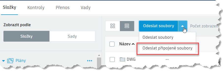

    <![CDATA[<strong>Autor:</strong> <a href="https://www.cadforum.cz/forum/member_profile.asp?PF=45">statecny</a><br /><strong>Předmět:</strong> 32364<br /><strong>Zasláno:</strong> 27.srp.2021 v 09:55<br /><br /><font face="Calibri, sans-serif"><span style="font-size: 14.6667px;">Pokud je projekt vytvořen v BIM 360, musí se soubory nahrát všechny najednou volbou "Odeslat připojené soubory".</span></font><div><font face="Calibri, sans-serif"><span style="font-size: 14.6667px;"><img src="uploads/45/Odeslat_pripojene_soubory.jpg" height="145" width="450" border="0" /><br></span></font></div><div><font face="Calibri, sans-serif"><span style="font-size: 14.6667px;">Pokud je projekt vytvořen v na platformě Autodesk Docs, tak zde není podporováno nahrání připojených souborů. Sjednocení se dělá v dalších modulech&nbsp; - Coordinate nebo Design Collaboration.</span></font></div>]]>

    <![CDATA[<strong>Autor:</strong> <a href="https://www.cadforum.cz/forum/member_profile.asp?PF=74">Peter Jirat</a><br /><strong>Předmět:</strong> 32364<br /><strong>Zasláno:</strong> 25.srp.2021 v 13:33<br /><br />Jak mám nahrát do projektu, vytvořeného v aaa.autodesk.com, modely Revitu tak, aby se mi zachovaly linky mezi modely? Něco jako nahrání složky do viewer jsem nenašel.]]>
