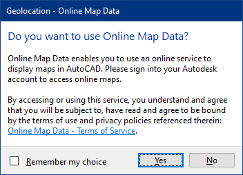

    <![CDATA[<strong>Autor:</strong> <a href="https://www.cadforum.cz/forum/member_profile.asp?PF=1045">johny</a><br /><strong>Předmět:</strong> 32370<br /><strong>Zasláno:</strong> 26.srp.2021 v 12:39<br /><br /><div>Používám C3D as ACAD, nevím jestli to hraje v tomto roli.</div><div>Každopádně jsem na to už přišel - v dialogu níže je třeba dát Ne. (a ano, že jsem dal ať si to zapamatuje, čili snad vyřešeno jednou pro vždy)</div><div><br></div><div><img src="uploads/1045/Geolocati&#111;n_OMD.png" height="254" width="352" border="0" /></div><div><br></div><div>Jinak díky za tip na převodník, je to hezky udělané. Ukládám do oblíbených.</div><span style="font-size:10px"><br /><br />Upravil johny - 26.srp.2021 v 12:54</span>]]>

    <![CDATA[<strong>Autor:</strong> <a href="https://www.cadforum.cz/forum/member_profile.asp?PF=9">Vladimír Michl</a><br /><strong>Předmět:</strong> 32370<br /><strong>Zasláno:</strong> 26.srp.2021 v 12:19<br /><br />Úplně bez mapy a v AutoCADu to asi ani nejde. Adresu ale můžete zadat souřadnicí a tu převést např. pomocí nástroje GPS zde v sekci Převodníky.]]>

    <![CDATA[<strong>Autor:</strong> <a href="https://www.cadforum.cz/forum/member_profile.asp?PF=1045">johny</a><br /><strong>Předmět:</strong> 32370<br /><strong>Zasláno:</strong> 26.srp.2021 v 11:45<br /><br />Dneska se teda nedaří...<div>potřebuju nastavit&nbsp;GEOGRAPHICLOCATION. Vždycky jsem to dělal tak, že jsem si makrem převedl JTSK na GPS, ty pak zadal manuálně v tom dialogu. Ale pak jsem jednou neprozřetelně přepnul na zadávání mapou a už to nedokážu přepnou zpátky do manuálu! Díky</div><div><br></div><div>Edit: No, koukám, že se to nechá zadat do adresního řádku... a pak se načte mapa, tu pak vypnu.</div><div>Ale to je trochu jiný režim, než byl před tím. Tam jsem to zadával přímo do kolonek (stejný příkaz) a mapa se vůbec nenačetla - což mě vyhovovalo víc. Jak to vrátit?</div><span style="font-size:10px"><br /><br />Upravil johny - 26.srp.2021 v 12:01</span>]]>
