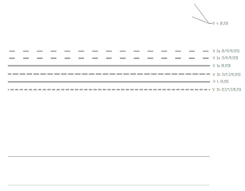

    <![CDATA[<strong>Autor:</strong> <a href="https://www.cadforum.cz/forum/member_profile.asp?PF=10493">knopik</a><br /><strong>Předmět:</strong> 32381<br /><strong>Zasláno:</strong> 31.srp.2021 v 08:54<br /><br />děkuji za reakci, tam je spíš u mě problém u těch dvou čar dole, jelikož když se koukám na Váš náhled tak tam máte jen "čáru" ale mělo by se to zobrazovat jako "svodidlo" (viz. výstřižek na začátku)&nbsp;<div><br></div><div>A ano, když změním měřítko, tak se ty dvě čáry dole vykreslí dobře, ale pak se mi "rozhodí" kadence těch nahoře. A nikdy mi to nezlobilo, vždy jsem měl měřítko akt1 glo1 a bylo to ok a teď tohle.&nbsp;</div><div><br></div><div>takže nevím co s tím, kolegovi to nedělá nic dobře zobrazuje jak v modelu, tak rozvržení.&nbsp;</div><div><br></div><div>&nbsp;</div>]]>

    <![CDATA[<strong>Autor:</strong> <a href="https://www.cadforum.cz/forum/member_profile.asp?PF=2271">Petr75</a><br /><strong>Předmět:</strong> 32381<br /><strong>Zasláno:</strong> 31.srp.2021 v 08:46<br /><br />Typy čar cl1_I, cl10, cl2 až cl7 jsou složené typy čar z microstation a to možná dělá u Vás problém. U souboru, který jste přiložil, se mi čáry zobrazují správně v modelu v AutoCADu LT 2021 a 2022. Bohužel jsem nepřišel na to, co by mohlo dělat u Vás ten problém.]]>

    <![CDATA[<strong>Autor:</strong> <a href="https://www.cadforum.cz/forum/member_profile.asp?PF=81">vbehun</a><br /><strong>Předmět:</strong> 32381<br /><strong>Zasláno:</strong> 30.srp.2021 v 12:56<br /><br />V modelu žádný problém není - spíše jde o nastavení rozvržení vzhledem k modelu.&nbsp;<div>Typy čar jsou "ČÁRK_##-##".</div><div>Ta horní V 2a (6/12/0,125) je ČÁRK_03-06.&nbsp;</div><div>Ještě jsou tam dvě obyčejné (Continuous) polyline (V1, V4).&nbsp;</div><div>Po změně měřítka čar na 50 se mi vykreslují v "Rozvržení1" celkem normálně.</div><div><br></div><div><img src="uploads/81/Rozvrzeni1.png" height="664" width="851" border="0" /><br></div><div><br></div><div>Dvě spodní čáry jsou polyline definované jako "Linetype: cl2" - dvojka napovídá nějakou dvojitou čáru.</div><span style="font-size:10px"><br /><br />Upravil vbehun - 30.srp.2021 v 14:42</span>]]>
   </description>

    <![CDATA[<strong>Autor:</strong> <a href="https://www.cadforum.cz/forum/member_profile.asp?PF=10493">knopik</a><br /><strong>Předmět:</strong> 32381<br /><strong>Zasláno:</strong> 30.srp.2021 v 09:19<br /><br /><a href="uploads/10493/vzor.dwg" target="_blank" rel="nofollow">uploads/10493/vzor.dwg</a><div><br></div><div>a rámci přeinstalace autocad (přenos licence) do nového PC se mi tohle stalo, nikdy jsem to neřešil a nemůžu dohledat jaké čáry lin. to do výkresu bere.</div><div><br></div><div>děkuji moc za pomoc.&nbsp;</div>]]>

    <![CDATA[<strong>Autor:</strong> <a href="https://www.cadforum.cz/forum/member_profile.asp?PF=10493">knopik</a><br /><strong>Předmět:</strong> 32381<br /><strong>Zasláno:</strong> 28.srp.2021 v 20:29<br /><br />Dobrý den, zkoušel jsem snad vše, ale tohle mě to dělá.&nbsp;<div><br></div><div>Nechápu proč je jiné zobrazení - správné v modelu a tohle mi to dělá v rozvržení (při tisku)</div><div><br></div><div>jedná se o dvě čáry, jinak asi ostatní zatím v pořádku.&nbsp;</div><div><br></div><div><img src="uploads/10493/náhled.png" height="600" width="600" border="0" /><br></div><div><br></div><div><br></div><div><br></div><div><br></div><div><br></div><span style="font-size:10px"><br /><br />Upravil knopik - 28.srp.2021 v 20:32</span>]]>
