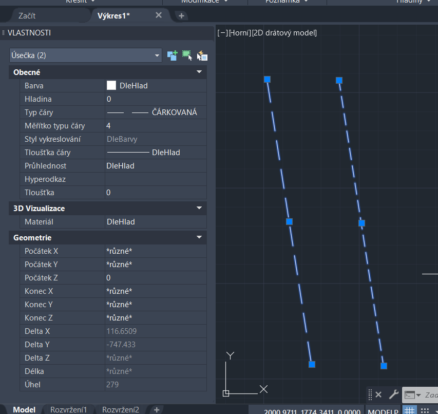

    <![CDATA[<strong>Autor:</strong> <a href="https://www.cadforum.cz/forum/member_profile.asp?PF=81">vbehun</a><br /><strong>Předmět:</strong> 32399<br /><strong>Zasláno:</strong> 02.zář.2021 v 16:43<br /><br />U rozvodu vody se dá předpokládat, že je rozhodující i výška, zejména pokud jde o axonometrický diagram / výkres.<div>Třeba to autor tak zamýšlel.</div>]]>

    <![CDATA[<strong>Autor:</strong> <a href="https://www.cadforum.cz/forum/member_profile.asp?PF=80735">JKA</a><br /><strong>Předmět:</strong> 32399<br /><strong>Zasláno:</strong> 02.zář.2021 v 16:32<br /><br />Problém byl opravdu v souřadnici Z, po nastavení na 0 jsou při stejném měřítku čárky a mezery stejně dlouhé. Děkuji všem za ochotu !! =)]]>

    <![CDATA[<strong>Autor:</strong> <a href="https://www.cadforum.cz/forum/member_profile.asp?PF=9">Vladimír Michl</a><br /><strong>Předmět:</strong> 32399<br /><strong>Zasláno:</strong> 02.zář.2021 v 15:19<br /><br />S tou nestejnou Z-souřadnicí je to dobrý tip - dost pravděpodobná příčina. Nasimulováno:<div><br></div><div><img src="uploads/9/diffltscal.png" height="806" width="853" border="0" /><br></div>]]>

    <![CDATA[<strong>Autor:</strong> <a href="https://www.cadforum.cz/forum/member_profile.asp?PF=33">Mantlík</a><br /><strong>Předmět:</strong> 32399<br /><strong>Zasláno:</strong> 02.zář.2021 v 14:31<br /><br />Ještě tu nepadlo ... A jsou všechny čáry ve stejné Z-ové výšce? Pokud máte čáru od z=0 do z&gt;0, pak se čárky a mezery opticky zmenšují<br>]]>
