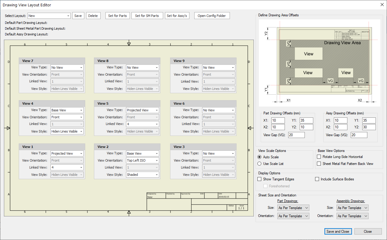

    <![CDATA[<strong>Autor:</strong> <a href="https://www.cadforum.cz/forum/member_profile.asp?PF=1030">Cheff</a><br /><strong>Předmět:</strong> 32717<br /><strong>Zasláno:</strong> 03.led.2022 v 13:26<br /><br />S možností automatizace bohužel zrovna moc neuspějete. Pokud tedy nebude fungovat již zmíněný AutoDraw. <br /><br />Jinak požadavek na zlepšení a zrychlení práce naprosto chápu - též se mě to ve velkém týká. Pro objasnění proč, tak je to příprava výkresu pro dílnu. Zároveň ovšem v pozici "konstrukce". Bohužel prosté zadání parametrů na výkrese sestavy ne vždy funguje a pokud potřebujete i celkem jednoduchý výřez z L profilu (např. uříznout jednu kantnu), tak je nutné to do dílny nakreslit a okótovat... Bohužel jistější je rozkres vč. "pokosů" (ač by mohla stačit jen správná kóta v sestavě). Protože jinak se pravděpodobnost "zmetku" rovná jistotě. <br /><br />O to více to mrzí, že se vlastně jedná o "typovou" výrobu. Tedy 90% již zpracované dokumentace lze použít, ale rozkresy se většinou dělají vždy znova, protože při změně ořezu konce se původní výkres zcela rozpadne. (Nicméně díly jsou alespoň na listu), protože jde o "recyklaci" jiné zakázky. Přičemž časová náročnost na rozkres je potom skoro stejná s celou přípravou vytvoření "nové zakázky"  <br />]]>

    <![CDATA[<strong>Autor:</strong> <a href="https://www.cadforum.cz/forum/member_profile.asp?PF=1782">madep</a><br /><strong>Předmět:</strong> 32717<br /><strong>Zasláno:</strong> 02.led.2022 v 14:02<br /><br />Ahoj,<br />existuje poměrně elegantní aplikace od jedné firmy z Jihoafrické republiky a a jmenuje se AutoDRAW. Najdete jí na odkazu viz. níže.<br />V minulém zaměstnání jsme používali jejich aplikaci BOM Tools. Jednání s nimi je naprosto bez problémů a jejich aplikace skutečně fungují.<br /><br />https://apps.autodesk.com/INVNTOR/cs/Detail/Index?id=5706339273400434437&appLang=en&os=Win64 <br /><br />Odkaz na jejich stránky: https://mgfx.co.za/<br /><br />Martin Depta<br />Eltodo a.s.<br /><br /><img src="uploads/1782/original_439d558e-3e6f-478e-986e-50d88077404d_.png" border="0" />]]>

    <![CDATA[<strong>Autor:</strong> <a href="https://www.cadforum.cz/forum/member_profile.asp?PF=105754">Pavel129</a><br /><strong>Předmět:</strong> 32717<br /><strong>Zasláno:</strong> 29.pro.2021 v 20:38<br /><br />Díky za odpověď. Pokud jsem tedy řekněme rozkreslovač, je zde nějaká možnost jak vytáhnout například všechny jednotlivé profily z frame generátoru na jeden výkres naráz? Nebo mi nezbyde nic jiného než profily "vytahovat" jeden po druhém?]]>

    <![CDATA[<strong>Autor:</strong> <a href="https://www.cadforum.cz/forum/member_profile.asp?PF=37298">rys-kt4</a><br /><strong>Předmět:</strong> 32717<br /><strong>Zasláno:</strong> 17.pro.2021 v 16:08<br /><br />Tak na to, že najdu aplikaci automaticky tvořící výkresy&nbsp;bych moc nesázel. Váš odhad s řešením na míru je namístě.<div>Dobrý střední CAD má většinou přidružené pomocníky s možnostmi dobře připravit šablony či menší makra s předem nastavenými pohledy a kusovníky. Na kótování automatem bych moc nespoléhal.</div><div>Pokud by ale plně automatická tvorba měla mít nějaký smysl, tak se bude nejspíše týkat velmi podobných zařízení či variantních sestav.</div><div>Že by se, a to i zákaznický, automat dokázal vrhnout na pro něj neznámé zařízení si moc představit nedovedu.</div><div><br></div><div>Docela dobrým příkladem je konstrukce panelů opláštění budov, které jsou pro jednu stavbu v nesčetném množství tvarů a provedení, což není nic jiného, než smysluplné variantní řešení na základě měnících se vstupních parametrů.</div><div>Bude li na toto ale vytvořené zákaznické řešení, tak toto řešení bude vytvořené na předem známé zařízení a předpoklady.</div><div><br></div><div>No a pokud se jedná "pouze o vytahování" profilů z rámové konstrukce, tak je zde na uváženou, k čemu je to dobré.</div><div>- pokud jsem tvořící konstruktér, tak dokážu rámovou konstrukci popsat ve výkresu sestavy dostatečně tak, aby byla použitelná i pro výrobce, tedy zámečnickou dílnu</div><div>- jsem li rozkreslovač nářezových plánů přidružený k dílně a budu připravovat sérii výrobků, tak stejně umístím všechny nařezané a okótované profily na pokud možno jeden výkres k seskupení jednotlivých profilů a vytvoření podkladu pro nákup</div><div>- pokud nechám profily vyrábět na CNC, tak posílám pouze jednotlivé STEPy a souhrnný výkres s důležitými rozměry, materiálem a počty</div><div>A že bych do výkresů rámových konstrukcí a profilů doplňoval tolerance, drsnosti apod. moc nepředpokládám. Opracování hran lze popsat obecnou ISO normou i v sestavě.</div><div>Pokud je zmiňován Advance Steel, tak tam je automatická tvorba výkresu naprosto logická, protože je tvorba založená na variantních typizovaných prvcích.</div><div><br></div><div>V každém případě mi ale uniká důvod tvořit výkres pro každý jednotlivý profil-díl, pokud nechci výrobce saturovat, tedy přesytit bezdůvodným množstvím výkresů.&nbsp;<img src="https://www.cadforum.cz/forum/smileys/smiley1.gif" border="0" alt="Smile" title="Smile" /></div><div><br></div><div>Na to abych si práci usnadnil je ale asi účelné začít nejdříve sám u sebe a pak teprve upravovat či doplňovat CAD.</div><span style="font-size:10px"><br /><br />Upravil rys-kt4 - 17.pro.2021 v 16:13</span>]]>

    <![CDATA[<strong>Autor:</strong> <a href="https://www.cadforum.cz/forum/member_profile.asp?PF=105754">Pavel129</a><br /><strong>Předmět:</strong> 32717<br /><strong>Zasláno:</strong> 16.pro.2021 v 12:53<br /><br />Takže bez toho, abych na výkres vytahoval ze souboru každý profil zvlášť to nepůjde? Tedy kromě toho že bych si nechal vytvořit nějaké řešení na míru?]]>
