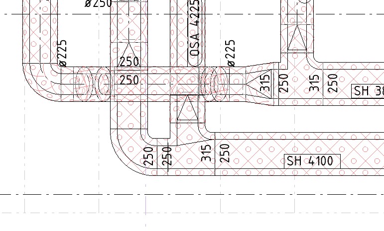

  <item>
   <title><![CDATA[Revit detail s poznámkami : Na tom p&#367;vodn&#237;m obr&#225;zku m&#225;te ve...]]></title>
   <link>https://www.cadforum.cz/forum/forum_posts.asp?TID=32894&amp;PID=125650&amp;title=revit-detail-s-poznamkami#125650</link>
   <description>
    <![CDATA[<strong>Autor:</strong> <a href="https://www.cadforum.cz/forum/member_profile.asp?PF=74">Peter Jirat</a><br /><strong>Předmět:</strong> 32894<br /><strong>Zasláno:</strong> 04.bře.2022 v 12:07<br /><br />Na tom původním obrázku máte ve vlastnostech Orientovaný kvádr, tak zvolte žádný.]]>
   </description>
   <pubDate>Fri, 04 Mar 2022 12:07:49 +0000</pubDate>
   <guid isPermaLink="true">https://www.cadforum.cz/forum/forum_posts.asp?TID=32894&amp;PID=125650&amp;title=revit-detail-s-poznamkami#125650</guid>
  </item> 
  <item>
   <title><![CDATA[Revit detail s poznámkami : ...jak pls ?? ]]></title>
   <link>https://www.cadforum.cz/forum/forum_posts.asp?TID=32894&amp;PID=125646&amp;title=revit-detail-s-poznamkami#125646</link>
   <description>
    <![CDATA[<strong>Autor:</strong> <a href="https://www.cadforum.cz/forum/member_profile.asp?PF=80735">JKA</a><br /><strong>Předmět:</strong> 32894<br /><strong>Zasláno:</strong> 04.bře.2022 v 11:38<br /><br />...jak pls ??<div><img src="uploads/80735/pičovinarevit.jpg" height="391" width="375" border="0" /><br></div>]]>
   </description>
   <pubDate>Fri, 04 Mar 2022 11:38:21 +0000</pubDate>
   <guid isPermaLink="true">https://www.cadforum.cz/forum/forum_posts.asp?TID=32894&amp;PID=125646&amp;title=revit-detail-s-poznamkami#125646</guid>
  </item> 
  <item>
   <title><![CDATA[Revit detail s poznámkami : To vypad&#225;, &#382;e m&#225;te na pohled aplikovan&#253;...]]></title>
   <link>https://www.cadforum.cz/forum/forum_posts.asp?TID=32894&amp;PID=125593&amp;title=revit-detail-s-poznamkami#125593</link>
   <description>
    <![CDATA[<strong>Autor:</strong> <a href="https://www.cadforum.cz/forum/member_profile.asp?PF=74">Peter Jirat</a><br /><strong>Předmět:</strong> 32894<br /><strong>Zasláno:</strong> 25.úno.2022 v 16:43<br /><br />To vypadá, že máte na pohled aplikovaný orientovaný kvádr (Scope box), zrušte ho ve vlastnostech duplikátu a můžete si s pohledem dělat co chcete.&nbsp;]]>
   </description>
   <pubDate>Fri, 25 Feb 2022 16:43:27 +0000</pubDate>
   <guid isPermaLink="true">https://www.cadforum.cz/forum/forum_posts.asp?TID=32894&amp;PID=125593&amp;title=revit-detail-s-poznamkami#125593</guid>
  </item> 
  <item>
   <title><![CDATA[Revit detail s poznámkami : Duplikovat pohled a o&#345;ezat si...]]></title>
   <link>https://www.cadforum.cz/forum/forum_posts.asp?TID=32894&amp;PID=125589&amp;title=revit-detail-s-poznamkami#125589</link>
   <description>
    <![CDATA[<strong>Autor:</strong> <a href="https://www.cadforum.cz/forum/member_profile.asp?PF=80735">JKA</a><br /><strong>Předmět:</strong> 32894<br /><strong>Zasláno:</strong> 25.úno.2022 v 12:59<br /><br />Duplikovat pohled a ořezat si ho mě napadlo, ale objeví se mi tento problém:<img src="uploads/80735/ořez_pohledu.jpg" height="217" width="252" border="0" /><div>Z principu funkce detailu mi nejde do hlavy proč nelze vytvořit přímo detail s poznámkami ? Pro TZB to beru jako základní věc. Musí být možnost si rychle vybrat část výkresu a udělat si výřez, kde budou všechny poznámky například na A4...ale i tak děkuji za odpovědi.</div>]]>
   </description>
   <pubDate>Fri, 25 Feb 2022 12:59:39 +0000</pubDate>
   <guid isPermaLink="true">https://www.cadforum.cz/forum/forum_posts.asp?TID=32894&amp;PID=125589&amp;title=revit-detail-s-poznamkami#125589</guid>
  </item> 
  <item>
   <title><![CDATA[Revit detail s poznámkami : Pohled duplikovat s detaily a...]]></title>
   <link>https://www.cadforum.cz/forum/forum_posts.asp?TID=32894&amp;PID=125588&amp;title=revit-detail-s-poznamkami#125588</link>
   <description>
    <![CDATA[<strong>Autor:</strong> <a href="https://www.cadforum.cz/forum/member_profile.asp?PF=74">Peter Jirat</a><br /><strong>Předmět:</strong> 32894<br /><strong>Zasláno:</strong> 25.úno.2022 v 12:48<br /><br />Pohled duplikovat s detaily a velikost předat na potřebný detail. Nebo využít závislý duplikat.]]>
   </description>
   <pubDate>Fri, 25 Feb 2022 12:48:03 +0000</pubDate>
   <guid isPermaLink="true">https://www.cadforum.cz/forum/forum_posts.asp?TID=32894&amp;PID=125588&amp;title=revit-detail-s-poznamkami#125588</guid>
  </item> 

   <title><![CDATA[Revit detail s poznámkami : Dobr&#253; den,jak pros&#237;m z p&#367;dorysu...]]></title>
   <link>https://www.cadforum.cz/forum/forum_posts.asp?TID=32894&amp;PID=125581&amp;title=revit-detail-s-poznamkami#125581</link>
   <description>
    <![CDATA[<strong>Autor:</strong> <a href="https://www.cadforum.cz/forum/member_profile.asp?PF=80735">JKA</a><br /><strong>Předmět:</strong> 32894<br /><strong>Zasláno:</strong> 24.úno.2022 v 15:32<br /><br />Dobrý den,<div>jak prosím z půdorysu vytvořím "detail", který bude mít popisky a poznámky z půdorysu ? Když použiji detail, tak v detailu nejsou pozice, rozměry, odsazení apod...Děkuji.</div><div><img src="uploads/80735/detail1.jpg" height="300" width="500" border="0" /><img src="uploads/80735/detail2.jpg" height="300" width="500" border="0" /></div>]]>
   </description>
   <pubDate>Thu, 24 Feb 2022 15:32:40 +0000</pubDate>
   <guid isPermaLink="true">https://www.cadforum.cz/forum/forum_posts.asp?TID=32894&amp;PID=125581&amp;title=revit-detail-s-poznamkami#125581</guid>
  </item> 
