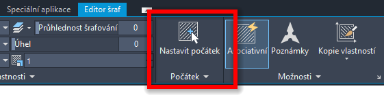

    <![CDATA[<strong>Autor:</strong> <a href="https://www.cadforum.cz/forum/member_profile.asp?PF=270">PepaR</a><br /><strong>Předmět:</strong> 32966<br /><strong>Zasláno:</strong> 22.bře.2022 v 16:05<br /><br />Dalí moností je <b>nastavit počátek pro rafu </b>blízko rafované oblasti, skrze funkci, která se nabídne po označení rafy v paletě <i>Editoru raf</i>.<div><img src="uploads/270/CAD_Pocatek_srafy.png" height="140" width="561" border="0" /><br>&nbsp;<div><br></div></div><span style="font-size:10px"><br /><br />Upravil PepaR - 22.bře.2022 v 21:55</span>]]>

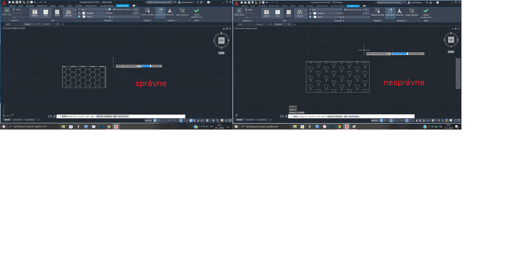

    <![CDATA[<strong>Autor:</strong> <a href="https://www.cadforum.cz/forum/member_profile.asp?PF=1045">johny</a><br /><strong>Předmět:</strong> 32966<br /><strong>Zasláno:</strong> 21.bře.2022 v 14:25<br /><br />Ty rafy jsou jen rozpadlé. Větinou se to stane, kdy souřadnice jsou daleko od počátku souřadného systému. Posuňte počátek 0,0 blí se rafě příkazem _UCS třeba a přerafujte to, nebo asi stačí jen zkopírovat vlastnosti.]]>

    <![CDATA[<strong>Autor:</strong> <a href="https://www.cadforum.cz/forum/member_profile.asp?PF=33">Mantlík</a><br /><strong>Předmět:</strong> 32966<br /><strong>Zasláno:</strong> 21.bře.2022 v 14:21<br /><br /><div>a) výkres zaloen na abloně acad.dwg druhý acadiso.dwg (britské/metrické) - proměnná MEASUREMENT 0/1<br></div><div>b) podle a) to bere raf. vzor z acad. pat nebo acadiso.pat (pak to má jiné měřítko, i kdy vypadá podle číselné hodnoty stejné)</div><div>c) vstoupit do toho mohou i jednotky a měřítka<br></div>]]>

   <title><![CDATA[rafy : Zdrav&#237;m, m&#225;m probl&#233;m s vykreslov&#225;n&#237;m...]]></title>
   <link>https://www.cadforum.cz/forum/forum_posts.asp?TID=32966&amp;PID=125762&amp;title=srafy#125762</link>
   <description>
    <![CDATA[<strong>Autor:</strong> <a href="https://www.cadforum.cz/forum/member_profile.asp?PF=107106">paulixx</a><br /><strong>Předmět:</strong> 32966<br /><strong>Zasláno:</strong> 21.bře.2022 v 14:07<br /><br />Zdravím, mám problém s vykreslováním raf - v jednom výkresu mi potřebnou rafu vykresluje jinak, jako by měla správně vypadat, no v jiných výkresech je to ok. Věděl by mi někdo poradit prosím?&nbsp;<img src="https://www.cadforum.cz/forum/smileys/smiley19.gif" border="0" alt="Cry" title="Cry" /><div><div><img src="uploads/107106/ok.png" height="874" width="1810" border="0" /><br></div></div>]]>
