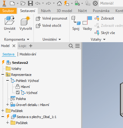

    <![CDATA[<strong>Autor:</strong> <a href="https://www.cadforum.cz/forum/member_profile.asp?PF=38719">PeSu</a><br /><strong>Předmět:</strong> 33018<br /><strong>Zasláno:</strong> 01.dub.2022 v 13:24<br /><br />Pokud ten obal nemáte použit jako reprezentaci úrovně detailu, tak by to mělo fungovat přes obyčejnou aktualizaci. V okamžiku, kdy se změní původní sestava, tak u obalu se objeví blesk aktualizace a zároveň se objeví i v panelu rychlého přístupu.<div><br></div><div><img src="uploads/38719/aktualizace.png" height="425" width="408" border="0" /><br></div>]]>

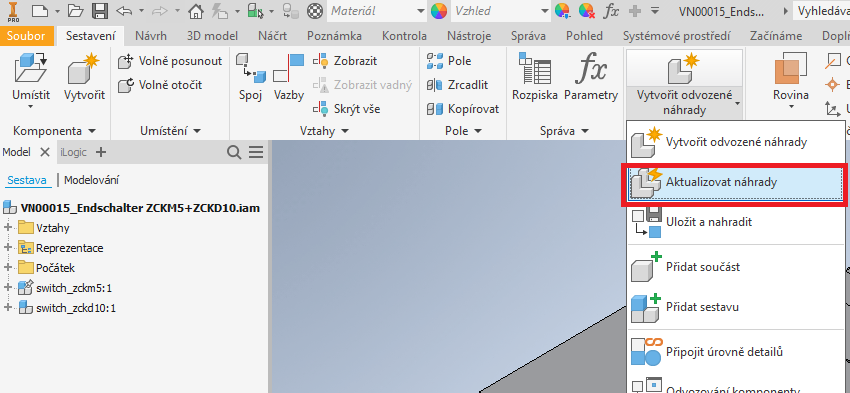

    <![CDATA[<strong>Autor:</strong> <a href="https://www.cadforum.cz/forum/member_profile.asp?PF=5607">Jekuza</a><br /><strong>Předmět:</strong> 33018<br /><strong>Zasláno:</strong> 01.dub.2022 v 13:05<br /><br />Dobrý den,<div><br></div><div>děkuji Vám za odpověď.</div><div>Kolega udělal v obalu změnu, ale po vyzkoušení příkazu aktualizace náhrad mi to napsalo: "Všechny náhradní součásti jsou aktuální."</div>]]>

    <![CDATA[<strong>Autor:</strong> <a href="https://www.cadforum.cz/forum/member_profile.asp?PF=38719">PeSu</a><br /><strong>Předmět:</strong> 33018<br /><strong>Zasláno:</strong> 01.dub.2022 v 11:03<br /><br />Dobrý den,&nbsp; na kartě produktivita najdete příkaz pro aktualizaci náhrad. Samozřejmě to bude fungovat jen pokud kolega u obalu neostřihnul vazbu na původní sestavu.<div><br></div><div><img src="uploads/38719/produktivita.png" height="393" width="850" border="0" /><br></div><div></div><span style="font-size:10px"><br /><br />Upravil PeSu - 01.dub.2022 v 11:06</span>]]>

    <![CDATA[<strong>Autor:</strong> <a href="https://www.cadforum.cz/forum/member_profile.asp?PF=5607">Jekuza</a><br /><strong>Předmět:</strong> 33018<br /><strong>Zasláno:</strong> 31.bře.2022 v 13:15<br /><br />Dobrý den,<div><br></div><div>prosím o radu ohledně aktualizace sestavy. Kolega vytvořil zjednodušenou sestavu (obal) ze sestavy.</div><div>Tento obal jsem si vložil do mojí sestavy. Lze aktualizovat obal po úpravě kolegy, který je umístěn na síťovém disku, v aktuálně otevřené mojí sestavě? Nyní musím celou sestavu zavřít a aktualizace proběhne až po vypnutí celého Inventoru.</div><div><br></div><div>Děkuji</div>]]>
