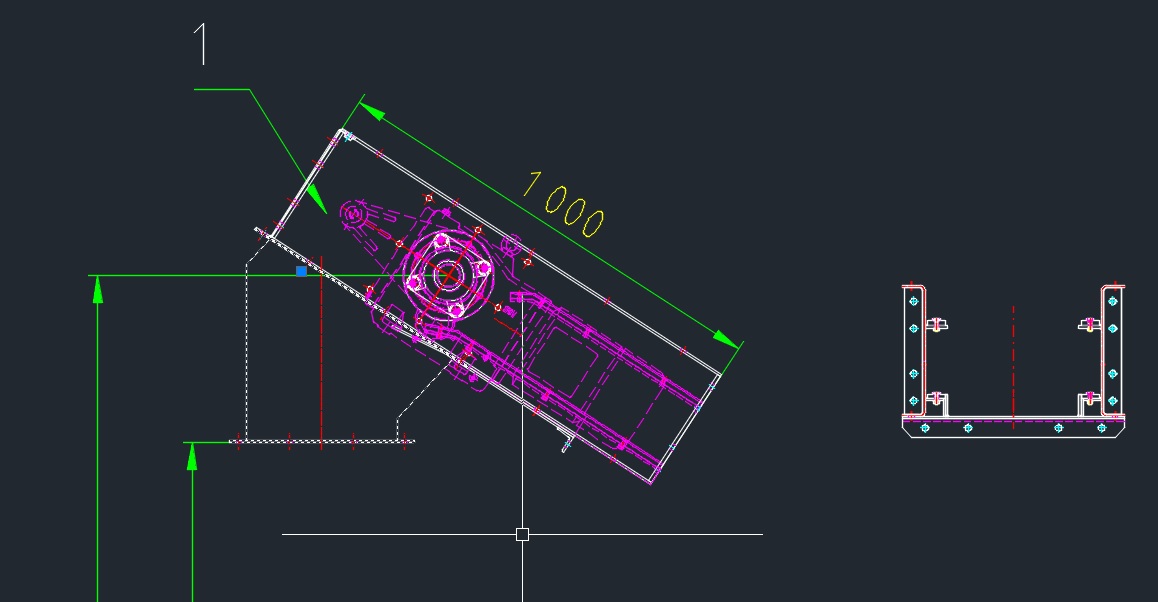

   <title><![CDATA[Zla kvalita zobrazovania : Dakujem za radu, mal som vypnutu...]]></title>
   <link>https://www.cadforum.cz/forum/forum_posts.asp?TID=33193&amp;PID=126220&amp;title=zla-kvalita-zobrazovania#126220</link>
   <description>
    <![CDATA[<strong>Autor:</strong> <a href="https://www.cadforum.cz/forum/member_profile.asp?PF=96419">JohnyHAAA</a><br /><strong>Předmět:</strong> 33193<br /><strong>Zasláno:</strong> 23.kvě.2022 v 09:02<br /><br />Dakujem za radu, mal som vypnutu hardwarovu akceleraciu v Autocade (neviem ako sa mi to podarilo vypnut).]]>

   <title><![CDATA[Zla kvalita zobrazovania : Pokud zv&#253;&#353;en&#237; VIEWRES (aspo&#328; 1000)...]]></title>
   <link>https://www.cadforum.cz/forum/forum_posts.asp?TID=33193&amp;PID=126219&amp;title=zla-kvalita-zobrazovania#126219</link>
   <description>
    <![CDATA[<strong>Autor:</strong> <a href="https://www.cadforum.cz/forum/member_profile.asp?PF=9">Vladimír Michl</a><br /><strong>Předmět:</strong> 33193<br /><strong>Zasláno:</strong> 23.kvě.2022 v 06:51<br /><br />Pokud zvýšení VIEWRES (aspoň 1000) a následný REGEN nepomohly, tak ještě zkuste WHIPARC=1 a změnit nastavení grafické akcelerace - driverem grafické karty to být také může.]]>

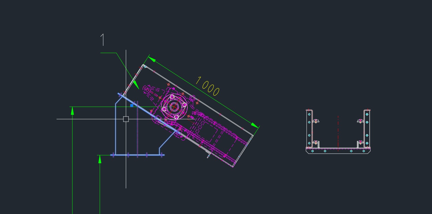

   <title><![CDATA[Zla kvalita zobrazovania : Nastaveny mam 2D dratovy model...]]></title>
   <link>https://www.cadforum.cz/forum/forum_posts.asp?TID=33193&amp;PID=126218&amp;title=zla-kvalita-zobrazovania#126218</link>
   <description>
    <![CDATA[<strong>Autor:</strong> <a href="https://www.cadforum.cz/forum/member_profile.asp?PF=96419">JohnyHAAA</a><br /><strong>Předmět:</strong> 33193<br /><strong>Zasláno:</strong> 23.kvě.2022 v 06:32<br /><br />Nastaveny mam 2D dratovy model a prikaz viewres mi tiez nepomohol. Prikladam este dve fotky, mozno z nich sa da nieco vycitat, ked klikndem na dany objekt po spravnosti ho ma vysvietit na modro, ale mne ho vysvieti na sivo a plus ta celkova zla kvalita zobrazenia objektov. Dakujem za odpoved<div><img src="uploads/96419/da.jpg" height="743" width="1497" border="0" /><br></div><div><img src="uploads/96419/daf.jpg" height="602" width="1158" border="0" /><br></div>]]>

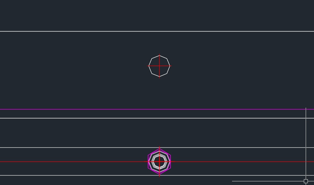

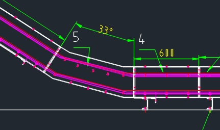

   <title><![CDATA[Zla kvalita zobrazovania : Zrazu sa mi zhor&#353;ilo celkove zobrazovanie...]]></title>
   <link>https://www.cadforum.cz/forum/forum_posts.asp?TID=33193&amp;PID=126206&amp;title=zla-kvalita-zobrazovania#126206</link>
   <description>
    <![CDATA[<strong>Autor:</strong> <a href="https://www.cadforum.cz/forum/member_profile.asp?PF=96419">JohnyHAAA</a><br /><strong>Předmět:</strong> 33193<br /><strong>Zasláno:</strong> 20.kvě.2022 v 12:45<br /><br />Zrazu sa mi zhoršilo celkove zobrazovanie objektov&nbsp; v Autocade (zhoršená kvalita čiar, farieb, kruhy sú mnohouholníky - foto...). Poznam prikaz Regen, ten to trocha zlepsi, ale ide o to ze predtym som mal celkovu kvalitu zobrazovania objektov v lepsej kvalite, teraz to vyzera ako keby som pouzival Autocad 2005. Nemoze byt chyba v graficke karte alebo nieco podobne? Popripade kde moze byt problem?Dakujem za pripadne rady<div><img src="uploads/96419/foot2.jpg" height="255" width="431" border="0" /></div><div><img src="uploads/96419/foto.jpg" height="605" width="1023" border="0" /><br><div><br></div></div>]]>
