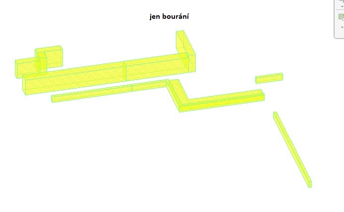

    <![CDATA[<strong>Autor:</strong> <a href="https://www.cadforum.cz/forum/member_profile.asp?PF=74">Peter Jirat</a><br /><strong>Předmět:</strong> 33201<br /><strong>Zasláno:</strong> 23.kvě.2022 v 16:19<br /><br />Obavám se, že neděláte nic špatně. Toto chování jsme reportovali už před x lety, Autodesk mám dojem prohlásil, že to je normální chování, asi by to CS někde dohledali.&nbsp;<img src="https://www.cadforum.cz/forum/smileys/smiley11.gif" border="0" alt="Dead" title="Dead" /><img src="https://www.cadforum.cz/forum/smileys/smiley11.gif" border="0" alt="Dead" title="Dead" /><img src="https://www.cadforum.cz/forum/smileys/smiley11.gif" border="0" alt="Dead" title="Dead" /><div><br></div><div>Občas pomůže odpojení geometrie.</div>]]>

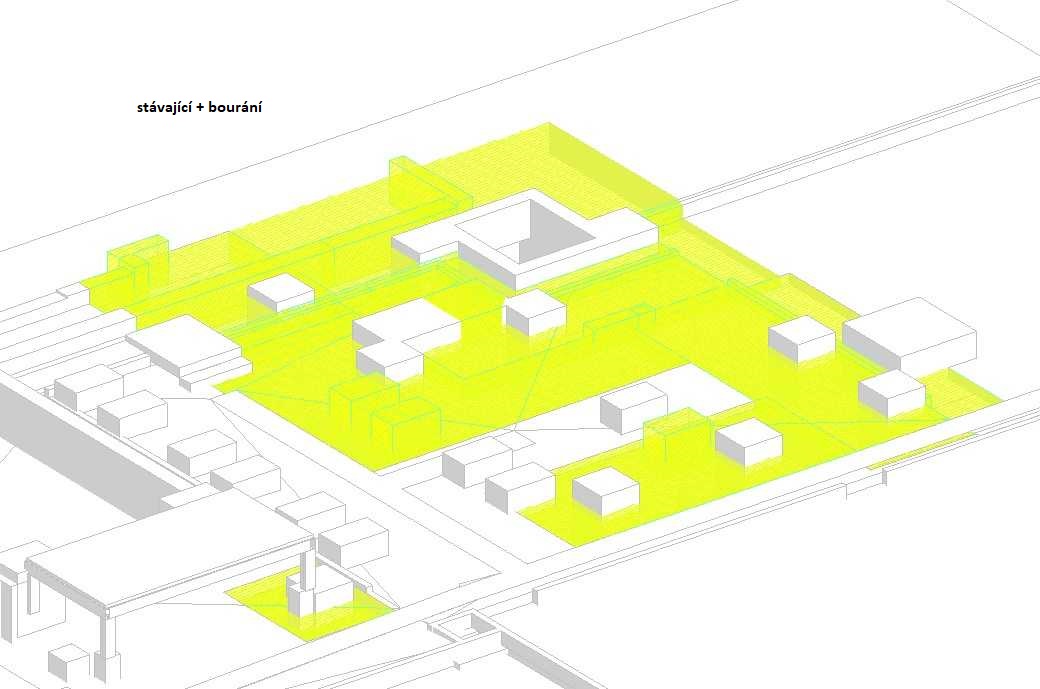

    <![CDATA[<strong>Autor:</strong> <a href="https://www.cadforum.cz/forum/member_profile.asp?PF=18106">Žufi</a><br /><strong>Předmět:</strong> 33201<br /><strong>Zasláno:</strong> 23.kvě.2022 v 10:42<br /><br />Zdravím.&nbsp;<div>Jak zobrazím JEN bourané konstrukce?&nbsp;</div><div>Ve stávající konstrukci mám podlahy, se spády a různými zákoutími, ohraničené stěnami, z podlahy vyčnívajíé různé sokly. Část prostoru se vybourá a vzniknou tam nové konstrukce. Část řeším zbouráním celého prvku (fáze demolice:novýstav), vyříznutí částí podlahy přes rodinu tvořenou vybráním. Fáze fungují, zobrazit stávající+bourané se zobrazuje korektně, zobrazit stávající+nové taky, v pořádku, zobrazit jen nové taky vidím korektně..&nbsp;</div><div>Ale potřebuju zobrazit JEN bourané, vše ostatní skrýt. A tady jsem zvláštně narazil. Prvek který je celý zdemolován se zobrazí korektně (stěna, podlaha, nosník, cokoliv). Ale když vybourávám jen část prvku tou rodinou s dutým tvarem, tak je problém. Vybouraná část stěny se ještě zobrazí korektně. Ale podlaha ne. Vybouranou část podlahy nevidím. I když je stěna a podlaha ořezávána stejnou rodinou vybrání, v pohledu "jen bourání" se objeví příslušná část stěny, ale podlaha ne. V pohledu jsou podlahy normálně viditelné, ty co bourám celé se zobrazují korektně. Pohledy se liší jen filtrem fáze.&nbsp;</div><div>takhle to vypadá jako Stávající + bourání, to je v pořádku</div><div><img src="uploads/18106/stavajici_a_bourani_2022-05-23_10-38-25.jpg" height="689" width="1040" border="0" /><br></div><div><br></div><div><br></div><div>ale jen Bourání dopadne takto:</div><div><img src="uploads/18106/jen_bourani_2022-05-23_10-39-43.jpg" height="429" width="694" border="0" /><br></div><div>Tedy žádné vyříznutí v podlaze není vidět.&nbsp;</div><div><br></div><div>Co krucaj dělám špatně, že se vyříznutí v podlahách nezobrazí??&nbsp;</div><div>Ž.</div>]]>
