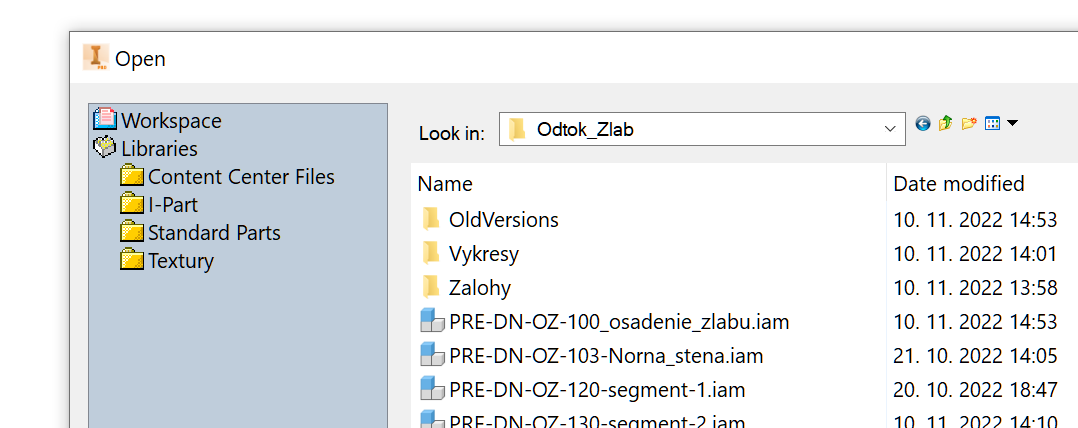

    <![CDATA[<strong>Autor:</strong> <a href="https://www.cadforum.cz/forum/member_profile.asp?PF=9">Vladimír Michl</a><br /><strong>Předmět:</strong> 33474<br /><strong>Zasláno:</strong> 10.lis.2022 v 19:16<br /><br />Tohle je zrovna MFC dialog (z Windows, ne z Inventoru), ale fungovat by to mělo logičtěji.]]>

    <![CDATA[<strong>Autor:</strong> <a href="https://www.cadforum.cz/forum/member_profile.asp?PF=70">Ľubomír Pápay</a><br /><strong>Předmět:</strong> 33474<br /><strong>Zasláno:</strong> 10.lis.2022 v 18:35<br /><br /><div>Ved práve toto som robil ako prvé...Pred chvíľou som sa vrátil k defaultnému nastaveniu...čiary sú ostré ako britva ale tie štyri tlačítka sú ako blchy a keď potrebujem nejaké stlačiť (čo je pomerne často) tak musím aktivizovať celú svoju mozgovú motorickú kapacitu aby som sa trafil...<img src="https://www.cadforum.cz/forum/smileys/smiley5.gif" border="0" alt="C&#111;nfused" title="C&#111;nfused" />Nechápem prečo soudruzi z USA nemôžu tak samozrejmú vec udelat bez chyby...ak to nevedia, nech sa obrátia na soudruhy z NDR, určite by im poradili...<br></div><br>]]>

    <![CDATA[<strong>Autor:</strong> <a href="https://www.cadforum.cz/forum/member_profile.asp?PF=70">Ľubomír Pápay</a><br /><strong>Předmět:</strong> 33474<br /><strong>Zasláno:</strong> 10.lis.2022 v 15:52<br /><br /><div>To čo mi pri defaultnom nastavení INV+WIN vadí je veľkosť tých 4 tlačítok. viď. obr.</div><div><br></div><div></div><div><img src="uploads/70/INV-Male_tlacitka.PNG" height="428" width="1078" border="0" align="left" /><br></div>]]>
