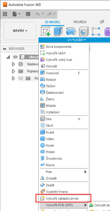

    <![CDATA[<strong>Autor:</strong> <a href="https://www.cadforum.cz/forum/member_profile.asp?PF=94711">sebek</a><br /><strong>Předmět:</strong> 33526<br /><strong>Zasláno:</strong> 31.srp.2022 v 10:53<br /><br />Ďakujem za trpezlivosť. Našiel som to. Ešte skúsim nájsť pre to využitie.<br>]]>

    <![CDATA[<strong>Autor:</strong> <a href="https://www.cadforum.cz/forum/member_profile.asp?PF=9">Vladimír Michl</a><br /><strong>Předmět:</strong> 33526<br /><strong>Zasláno:</strong> 31.srp.2022 v 10:05<br /><br />Jestli je to parametrický objemový návrh s historií, pak byste měl vidět něco takového:<div><br></div><div><img src="uploads/9/basefeature.png" height="889" width="464" border="0" /><br></div>]]>

    <![CDATA[<strong>Autor:</strong> <a href="https://www.cadforum.cz/forum/member_profile.asp?PF=94711">sebek</a><br /><strong>Předmět:</strong> 33526<br /><strong>Zasláno:</strong> 31.srp.2022 v 09:24<br /><br /><div>Prepáčte, ale aj tak neviem nájsť v menu "Vytvořit základní prvek".</div><div>Šebek<br></div>]]>

    <![CDATA[<strong>Autor:</strong> <a href="https://www.cadforum.cz/forum/member_profile.asp?PF=9">Vladimír Michl</a><br /><strong>Předmět:</strong> 33526<br /><strong>Zasláno:</strong> 30.srp.2022 v 22:18<br /><br />To je buď-anebo. Pokud máte vypnutou historii, nenabízí se v menu ani "Vytvořit základní prvek".]]>

    <![CDATA[<strong>Autor:</strong> <a href="https://www.cadforum.cz/forum/member_profile.asp?PF=94711">sebek</a><br /><strong>Předmět:</strong> 33526<br /><strong>Zasláno:</strong> 30.srp.2022 v 20:24<br /><br /><div>Ďakujem, po vypnutí zaznamenávania hystórie funguje aj vkladanie. Skúšal som aj vkladanie v "base feature", ale akosi neviem nájsť na karte "návrh" možnosť&nbsp; <strong>Create &gt; Create Base Feature</strong>. <br></div><div>Šebek<br></div>]]>

    <![CDATA[<strong>Autor:</strong> <a href="https://www.cadforum.cz/forum/member_profile.asp?PF=9">Vladimír Michl</a><br /><strong>Předmět:</strong> 33526<br /><strong>Zasláno:</strong> 30.srp.2022 v 18:47<br /><br />Výborně, takže ta část s kopírováním je vyřešena. Ta část s vkládáním závisí na typu cílového návrhu. Ten z logických důvodů nemůže být parametrický (parametry a náčrty by mohly kolidovat), takže je potřeba v cílovém návrhu vypnout historii návrhu nebo vkládat v režimu základního prvku (base feature).]]>
