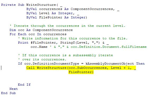

    <![CDATA[<strong>Autor:</strong> <a href="https://www.cadforum.cz/forum/member_profile.asp?PF=26140">PopelkaM</a><br /><strong>Předmět:</strong> 33534<br /><strong>Zasláno:</strong> 02.zář.2022 v 12:40<br /><br />Zkoušel jsem a hlásí....<br><br><img src="uploads/26140/Chyba_řádek_14.JPG" height="307" width="507" border="0" /><br>]]>

    <![CDATA[<strong>Autor:</strong> <a href="https://www.cadforum.cz/forum/member_profile.asp?PF=26140">PopelkaM</a><br /><strong>Předmět:</strong> 33534<br /><strong>Zasláno:</strong> 02.zář.2022 v 10:53<br /><br />Dobrý den,<br>tak to je nad mé síly....<br><br>Pokouším se z hlavní sestavy modelu Inventora 2022<br>vyexportovat do csv (nebo xls) celou strukturu modelu.<br>V excelu potřebuji mít na začátku označenou úroveň podsestavy (,) a její název.<br><br>Přiložené makro vytvářelo zkráceně zhruba toto...<br><br>70-35852_00.iam<br>,70-35852_01:1<br>,,70-35852_0101:1<br>,,,70-35852_0101_:1<br>,,,,70-35852_0101-01:1<br>,,,,70-35852_0101-01:2<br>,,,,70-35852_0101-02:7<br><br><u>To co není ošetřeno v makru:<br><br></u>Ideální by bylo vyřadit z exportu všechny součásti a normalizované součásti ze všech úrovní a referenční soubory a sestavy.<br>Je možné,že se toto dá provést až úpravou samotného excelu.<br><br>Je možné ve VBA,nebo iLogicem něco takového vytvořit?<img src="https://www.cadforum.cz/forum/smileys/smiley1.gif" border="0" alt="Smile" title="Smile" /><br><br>S pozdravem Popelka]]>

    <![CDATA[<strong>Autor:</strong> <a href="https://www.cadforum.cz/forum/member_profile.asp?PF=9996">Navara</a><br /><strong>Předmět:</strong> 33534<br /><strong>Zasláno:</strong> 02.zář.2022 v 09:09<br /><br />V tomhle případě si ale myslím, že je problém v typování proměnných.<div><br></div><div><span style=": rgb249, 249, 251;"><font color="#36455a"><a href="https://help.autodesk.com/view/INVNTOR/2023/ENU/?guid=GUID-C08B2E67-61F3-4ABF-AD7C-3841FC01FB7E" target="_blank" rel="nofollow">AssemblyComponentDefinition.Occurrences</a></font></span>&nbsp;<span style=": rgb249, 249, 251; color: rgb54, 69, 90;">je typu&nbsp;</span><span style=": rgb249, 249, 251;"><font color="#36455a"><a href="https://help.autodesk.com/view/INVNTOR/2023/ENU/?guid=GUID-729F272D-821C-4DFF-B604-8C89035D6D88" target="_blank" rel="nofollow">ComponentOccurrences</a>, kdežto&nbsp;</font></span></div><div><span style=": rgb249, 249, 251;"><font color="#36455a"><a href="https://help.autodesk.com/view/INVNTOR/2023/ENU/?guid=GUID-D35CC9A6-4F93-4AF4-971A-F58747B7814B" target="_blank" rel="nofollow">ComponentOccurrence.SubOccurrences</a> je typu&nbsp;</font></span><font color="#36455a"><br></font><div><span style=": rgb249, 249, 251;"><font color="#36455a"><a href="https://help.autodesk.com/view/INVNTOR/2023/ENU/?guid=GUID-B94A953F-EFB7-4177-BF6D-237B2691A67B" target="_blank" rel="nofollow">ComponentOccurrencesEnumerator</a></font></span></div><div><span style=": rgb249, 249, 251;"><br></span></div><div><span style=": rgb249, 249, 251;">A na tom se nic nezměnilo</span></div></div>]]>

    <![CDATA[<strong>Autor:</strong> <a href="https://www.cadforum.cz/forum/member_profile.asp?PF=9">Vladimír Michl</a><br /><strong>Předmět:</strong> 33534<br /><strong>Zasláno:</strong> 02.zář.2022 v 08:14<br /><br />Zkuste třeba:<div><div><table width="99%"><tr><td><pre class="BBcode">occ.Name &amp; "," &amp; occ.ReferencedDocumentDescriptor.FullDocumentName&nbsp; ' uz ne&nbsp; &nbsp;.Definition.Document.FileName</pre></td></tr></table></div></div><div><br></div>]]>

    <![CDATA[<strong>Autor:</strong> <a href="https://www.cadforum.cz/forum/member_profile.asp?PF=26140">PopelkaM</a><br /><strong>Předmět:</strong> 33534<br /><strong>Zasláno:</strong> 02.zář.2022 v 07:45<br /><br />Dobrý den,<br>v Inventoru 2021 jsem používal VBA makro pro export struktury sestavy do *.csv.<br>v Inventoru 2022 došlo v úrovních sestavy k nějaké změně a makro již nefunguje.<br>Chybová hláška níže.<br><br>Poradíte mě někdo?<br><br>Popelka<br><br><img src="uploads/26140/Chyba.JPG" height="373" width="576" border="0" /><br><br><a href="uploads/26140/WriteAssemblyStructure_2022-09-02_07-41-46.txt" target="_blank" rel="nofollow">uploads/26140/WriteAssemblyStructure_2022-09-02_07-41-46.txt</a><br>]]>
