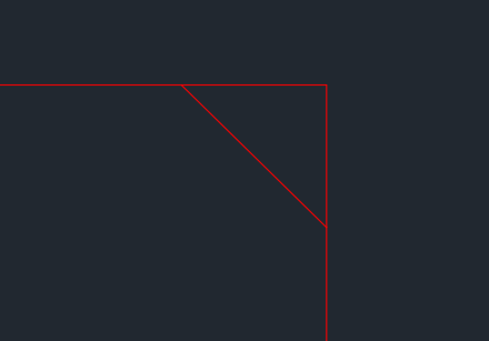

    <![CDATA[<strong>Autor:</strong> <a href="https://www.cadforum.cz/forum/member_profile.asp?PF=9">Vladimír Michl</a><br /><strong>Předmět:</strong> 33620<br /><strong>Zasláno:</strong> 25.zář.2022 v 09:59<br /><br />Nastavte si proměnnou &#091;VAR&#093;TRIMMODE&#091;/VAR&#093; nebo použijte volbu Ořež v příkazu ZKOS.]]>

    <![CDATA[<strong>Autor:</strong> <a href="https://www.cadforum.cz/forum/member_profile.asp?PF=94724">sucha.ladislava</a><br /><strong>Předmět:</strong> 33620<br /><strong>Zasláno:</strong> 25.zář.2022 v 00:47<br /><br />Dobrý den,<div>když dám zkosit, tak se udělá zkosená hrana, ale nedojde k ořiznutí. Kde jsem udělala chybu?</div><div>Děkuji</div><div><br></div><div><img src="uploads/94724/zkosit.PNG" height="307" width="440" border="0" /><br></div>]]>
